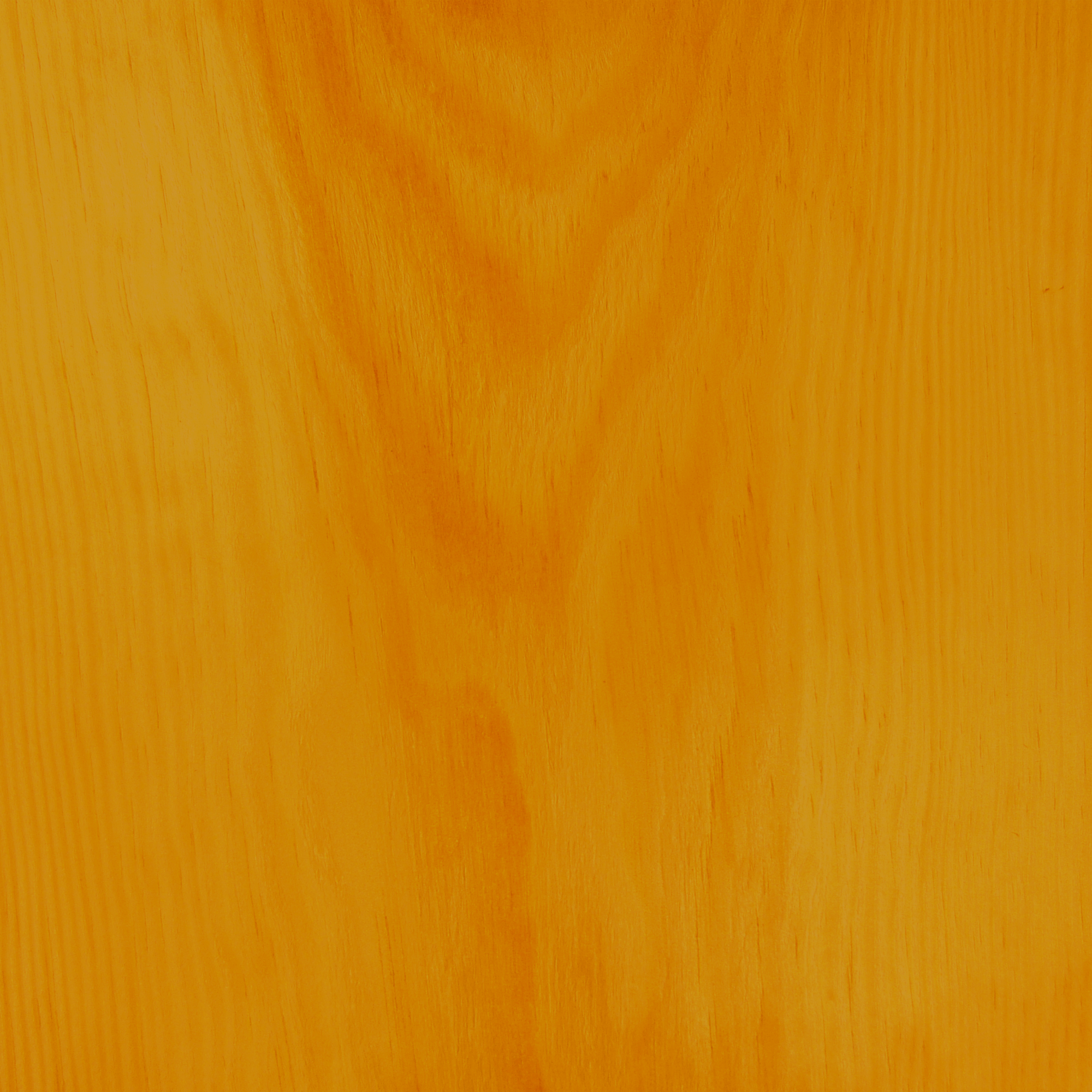

Das mit dem wässern, bzw. befeuchten hab ich gemacht:
Beim Schleifen, bzw. eher nach dem Schleifen und Wässern, konnte ich gut die Stellen erkennen an denen doch noch ein bißchen Lack war.
