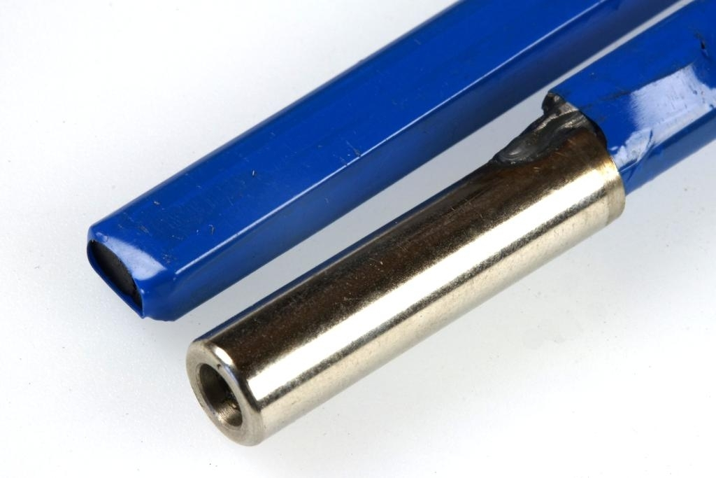

es gibt ja auch die Zweifach-Stäbe, die dennoch nur in eine Richtung wirken, die sehen aber ähnlich aus wie die Dual-Action-Dinger.
Vmdl. werden die verbaut, weil man keinen gekrümmten Kanal fräsen muss?
Grüße
Chris
  • #44
Egal ob "Einweg" ode dual-action ... die brauchen beide nur einen geraden Kanal und haben den Vorteil, dass man sie wechseln kann.
Der Vorteil vom "einfachen" Spannstab liegt meiner Meinung nach darin, dass ich bei der Verstellung mehr Vertauen in die Lösung mit nur einem Gewindestück habe. Beim dual-action kam mir das mit zwei angeschweisten Gewindestücken deutlich fragiler vor.
Funktionieren tut das aber sicherlich auch.
Ich versteh nur den Hype nicht. Es traut sich fast kein Hersteller mehr nur einen normalen Trussrod einzusetzen... es muss ja dual-action sein.

Ich hab nen Einweg (lOl) und zwei mit Double. Klar, beim EInstellen merkt man einen Unterschied, der aber nicht gravierend ist. Funktionieren tun beide gleich gut.

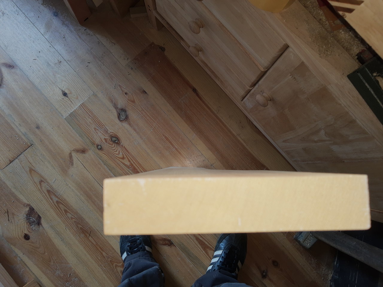

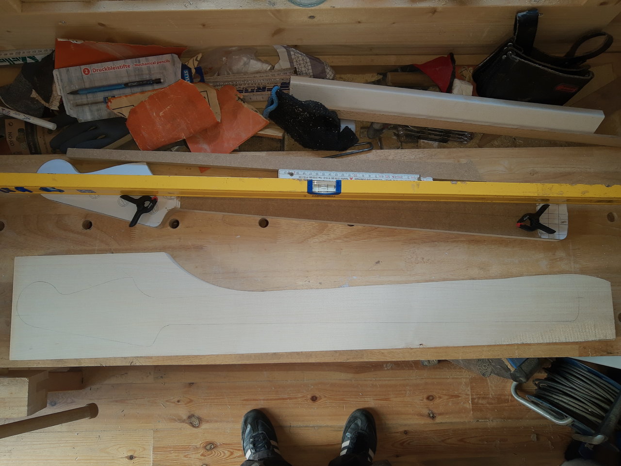

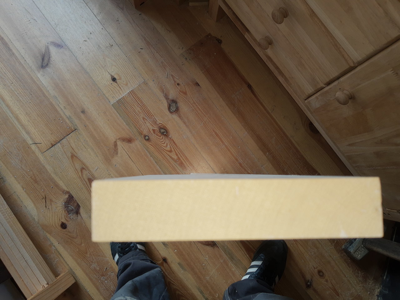

Ich habe mir jetzt eine Schablone geschnitzt und wollte los legen.
Dabei ist mir das Problem unter gekommen dass der Rohling etwas gearbeitet und verworfen.
Ich habe mir die "beste Stelle" für eine Fräsung raus gesucht und versucht, das mal in Bildern fest zu halten ist aber echt schwer zu dokumentieren
hm .. sieht man nicht wirklich ..
so läge der Hals drin
Das ist dann akzeptabel, die Klemmen begrenzen das "Griffbrett"
Edith: Richtung Kopfplatte geht er dann hoch, der Regenschirm
Allerdings bleibt dann ein Spalt der locker für ein Zollstockglied reicht.

Na bloß gut, dass das jetzt auftritt! Also vor Fertigstellung des Halses. Hilft wohl nur plan hobeln…
Reaktionen: BassPapa

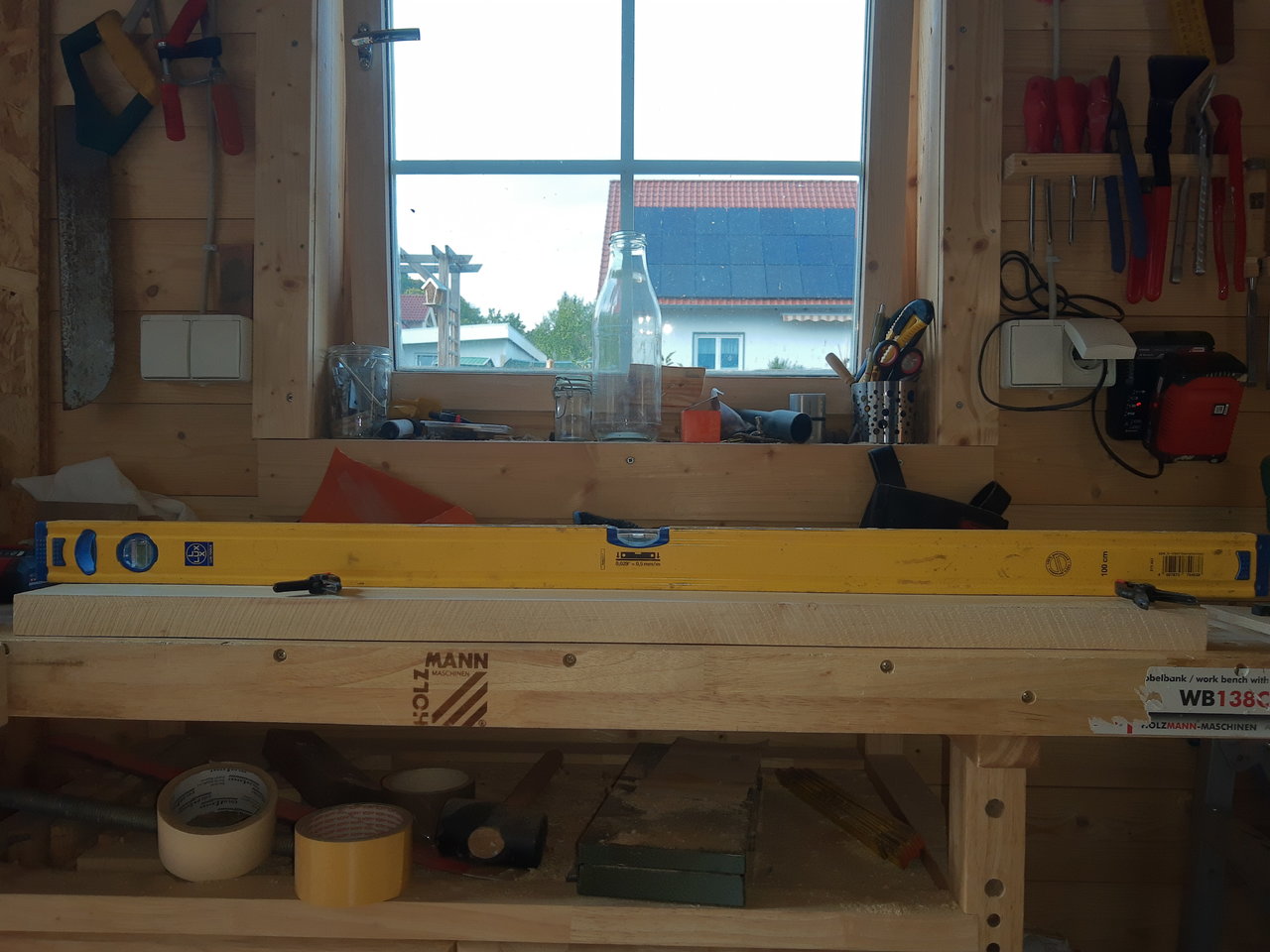

Wie soll ichs erklären:
Die Verwerfung hat eher im "Kopfplattenbereich" statt gefunden.
Mein Gedanke ist jetzt dass so anzunehmen, da die Halsrückseite ja eh noch bearbeitet wird.
Ich habe nur Sorge, dass beim Verschrauben des Halsfusses auf dem Korpus ich einen "twisted" Neck habe ....
Lieber Abrichten (lassen) ?

Vor dem Verarbeiten planieren sollte man in jedem Fall. Das Holzstück scheint aber eh noch etwas unentspannt zu sein, wenn es sich seit dem letzten Hobeln wieder verzogen hat. Wenn Du das meiste Material an der Rückseite abgenommen hast und der Hals grob in Form ist würde ich ihn erstmal zwei/drei Wochen liegen lassen. Gerade noch großen Verarbeitungsschritten sieht man, welchen Bewegungsdrang das Holz noch hat. Holz ist halt ein Naturmaterial und sowas hat man immer mal wieder. Ein Holzstück, dass sich während des Baus immer wieder etwas bewegt, würde ich persönlich nicht in ein Instrument einbauen.
