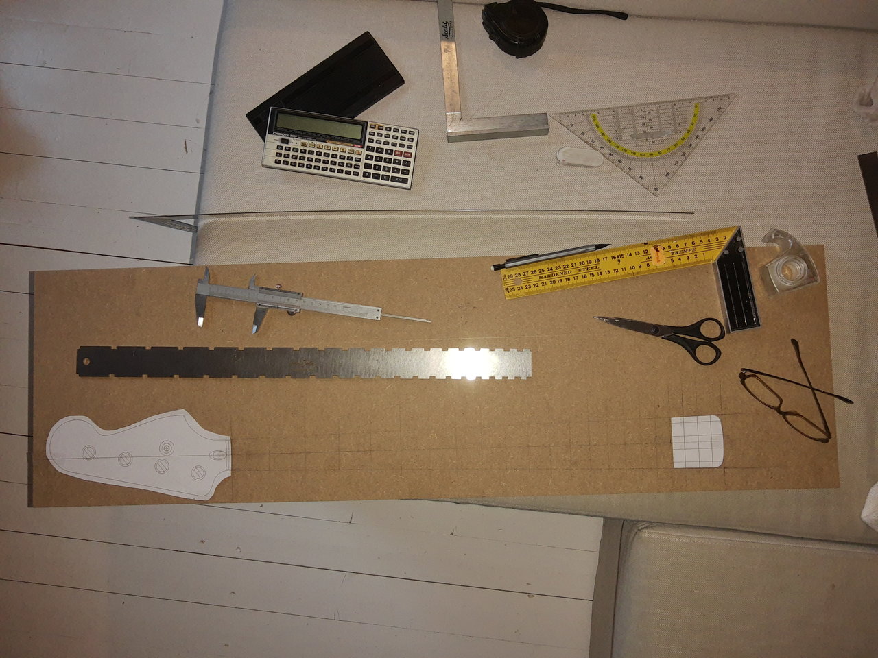

Hals Re-Konstruiert. Hab gleich mal versucht, die Frets einzuzeichnen. Habe einfach das Straithedge genommen und versucht, immer den gleichen Winkel mit dem Druckbleistift zum Markieren einzuhalten.
Morgen bei Tageslicht messe ich den ganzen Spaß einmal nach. Mal schauen, ob das geklappt hat. Bis dahin habe ich mir auch überlegt, wie ich die Schablone sauber in Form bekomme ... wahrscheinlich mit Fräse und Anschlag sowie Stichsäge, Raspel und Feile.
Jemand eine bessere Idee?
EDITH: Ne, funktioniert nicht. Habe das Straightedge gerade an einem Basshals kontrolliert. Die Schlitz-Enden passen leider nicht exakt.
Nur mal so, als Hausnummer und zur Säge-Beruhigung:
Ein Millimeter Abweichung des Bundschlitze am 12ten Bund einer 34" Mensur verursacht eine Tonhöhen-Abweichung von nur etwa 4 Cent. Und zu den tiefen Bünden wird's immer weniger. 2 mm (!) Abweichung am ersten Bund sind auch nur ca. 4 Cent Tonhöhen-Abweichung…
Exakt anzeichnen ist also wichtig, aber einen Kopf muss man sich da sich da auch nicht machen: Einfach so genau arbeiten wie's geht und gut iss!
