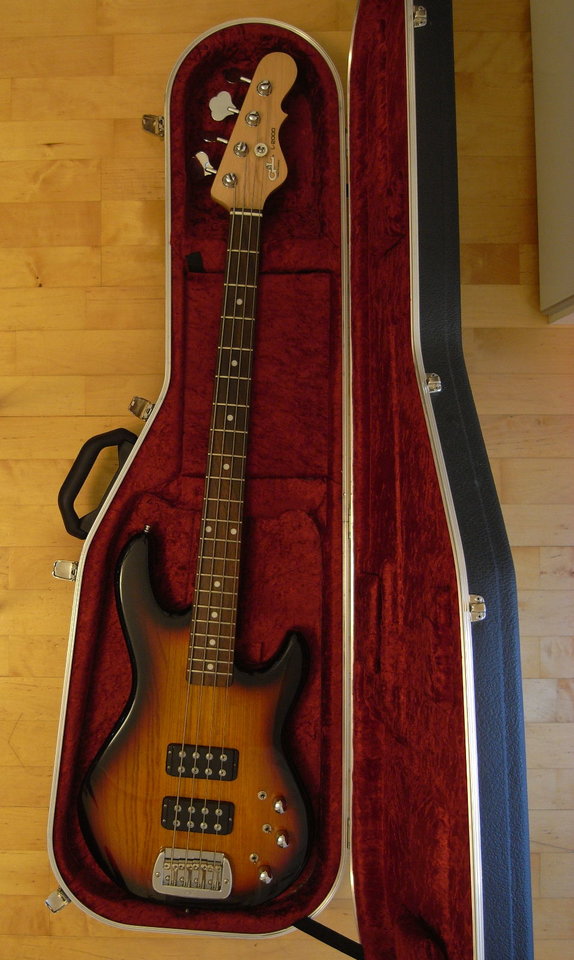

Das sieht dann etwa so aus:
Passt meiner Meinung nach recht gut.
