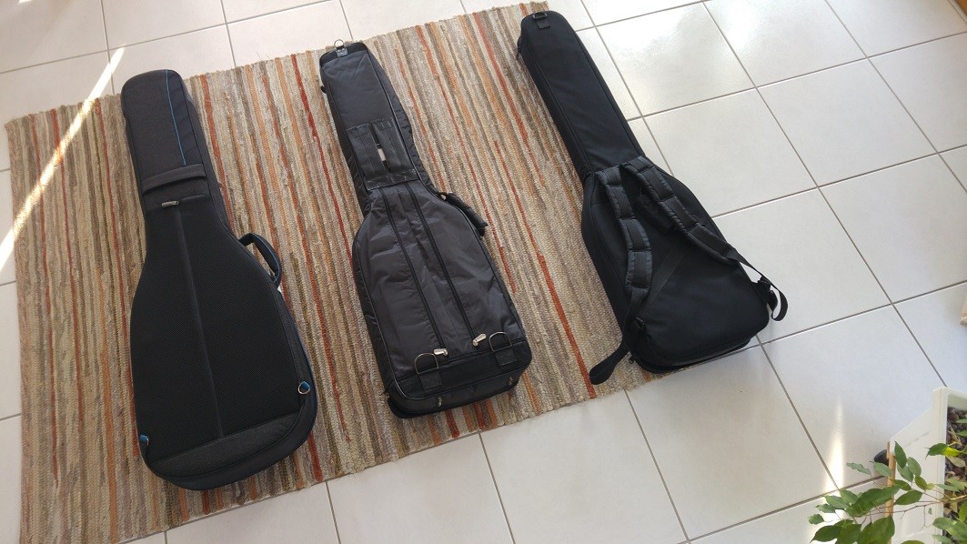

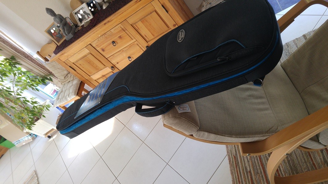

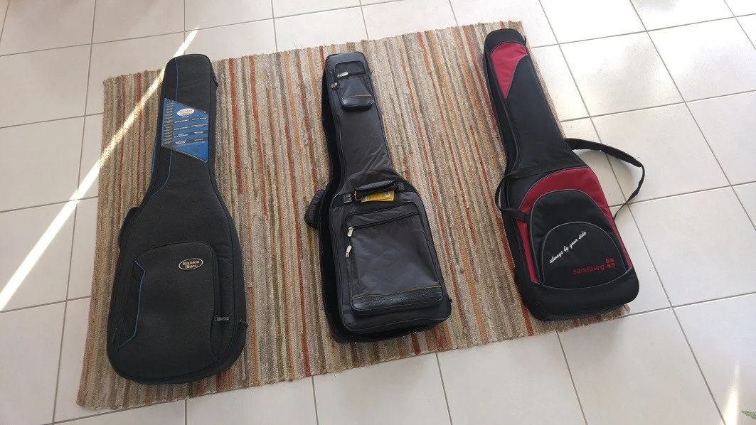

Äußere Werte
Gigbags Vorderseite
Gigbags Hinterseite
Stöffchen Außen
Erstmal bestehen alle Bags aus einer Art "Polyesterstoff", das Reunion und das Sandberg sind von der Haptik des Stoffs ziemlich ähnlich und fühlen sich gut an. Das Rockbag* fühlt sich arg nach Plastikplane an.
An der Unterseite besitzen alle eine Art "Dreckschutz". Das Reunion hat eine härtere Schicht der Außenhaut, das Sandberg eine Art hartes geriffeltes Gummi und das Rockbag* sehr labbriges PVC mit 4 Metallfüßchen.
Transport/Handling
Alle besitzen einen Griff an der Seite und Rucksackriemen. Die des Rockbag und Reunion lassen sich abnehmen und am Gigbag hinter einem Polster verstauen. Die des Sandberg sind festgenäht.
Das Rockbag besitzt noch einen Griff auf der Vorderseite über der Tasche.
Das Reunion besitzt auf der Rückseite eine Art Griff, welcher als Eingriff ausgeführt ist (Subwayhandle).

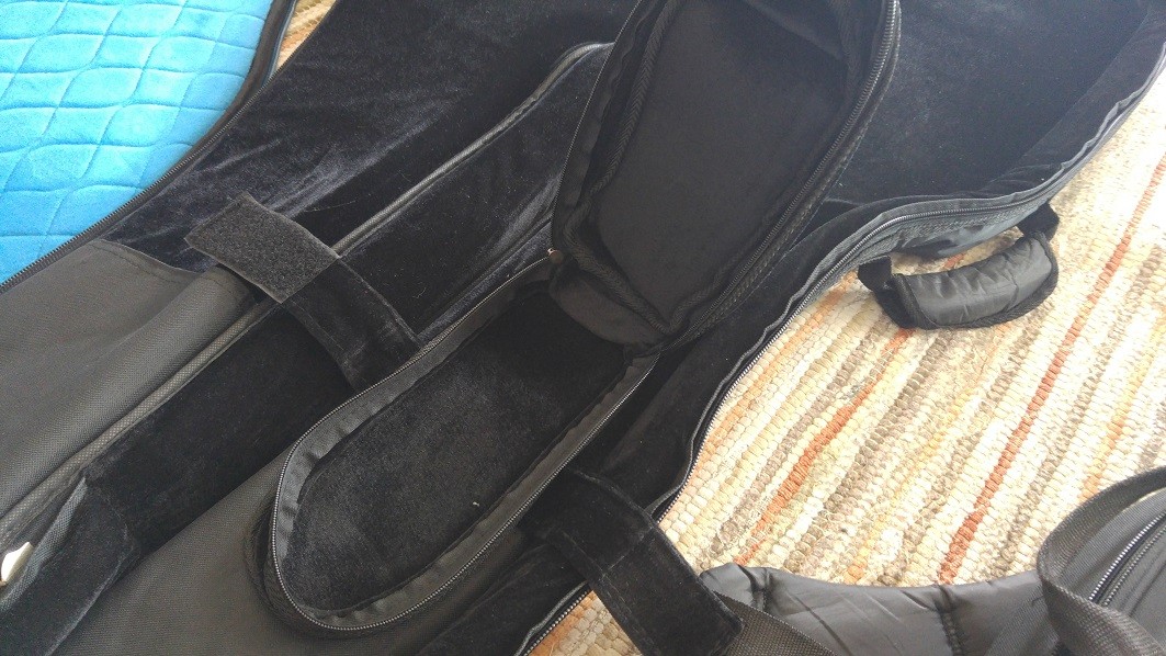

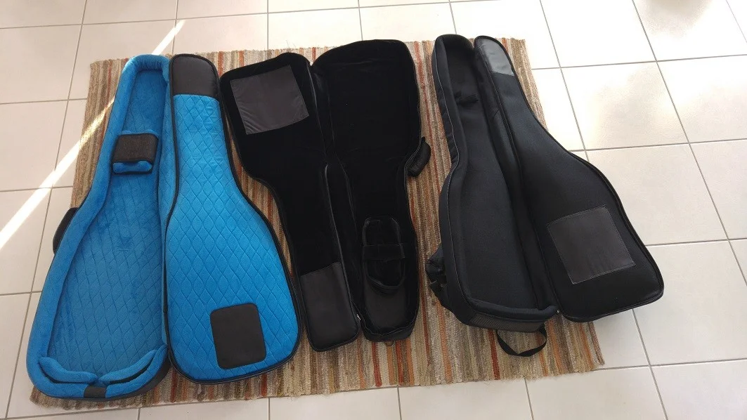

Innere Werte
Inneres Stöffchen

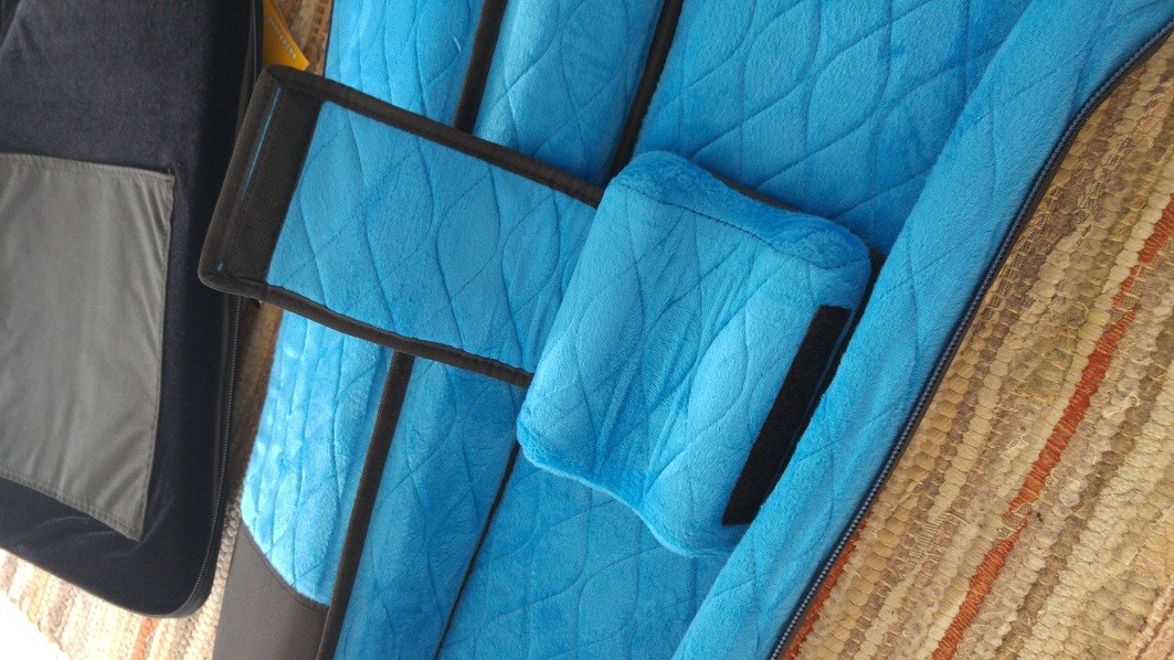

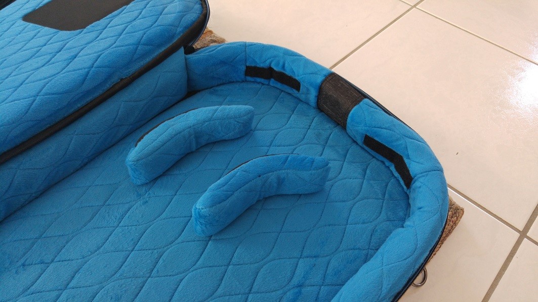

Das Reunion ist hier der Protzer ! Blauer Samt, kein Chemiegeruch, mit schönem Muster fest vernäht. Eine fest vernähte stabile Halsauflage mit grossem Sicherheitsband mit Klettverschluß. Als einziges Gigbag besitzt es anpassbare Polster an der Unterseite, die man je nach Bassform ankletten kann oder nicht.

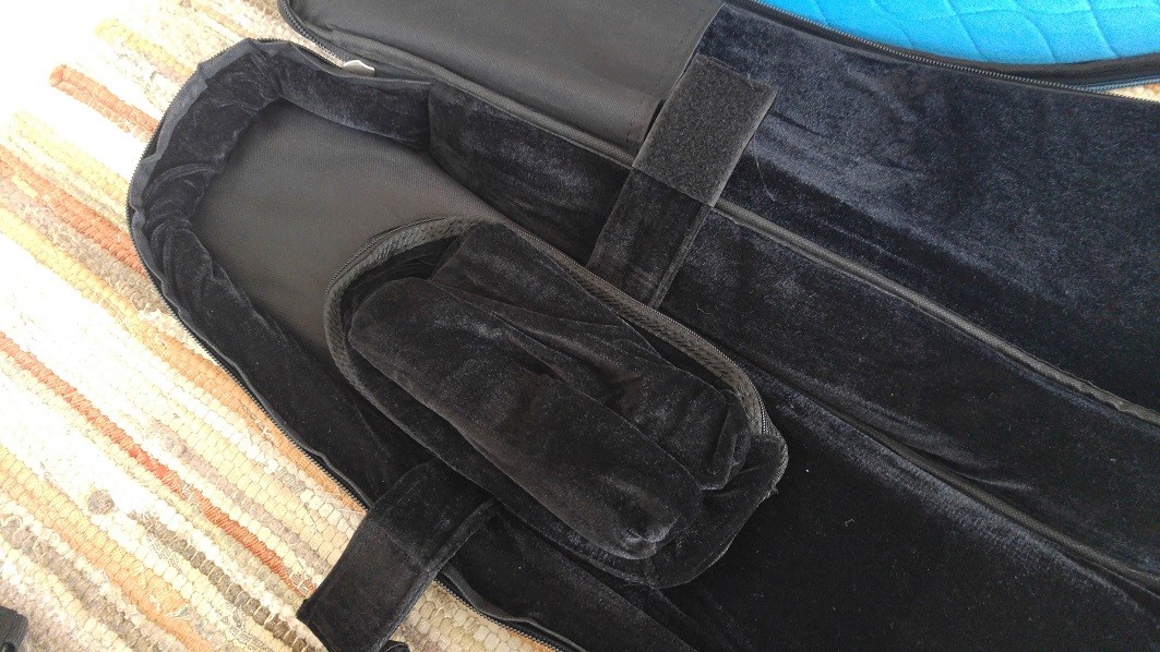

Das Rockbag besitzt schwarzes Plüsch, welches ziemlich lose verarbeitet ist. Die Halsauflage ist sehr wabbelig, mit einem Klettband zur Fixierung. Unter der Halsauflage befindet sich eine Tasche mit Reißverschluss. Den Sinn davon erkenne ich nicht...
Das Innenleben des Sandberg ist aus schwarzem Samt, es ist nicht so locker verarbeitet wie beim Rockbag. Eine Halsauflage sucht man vergebens, es gibt nur ein kleines Hals-Fixierungsband.
Alle besitzen eingenähte Schutzapplikationen an Headstock und Brücke.
Schutzfunktion
Das Reunion besitzt rundum eine harte Außenschicht (Hartplastikplatten ?) und eine dicke Polsterung innen, es macht einen sehr sehr Robusten Eindruck. Es hat mehr mit einem Hardcase gemeinsam, als mit einem normalen Gigbag.
Das Rockbag und das Sandberg besitzen nur eine normale Polsterung, unterscheiden sich aber voneinander.
Die Polsterung Rockbag ist extrem wabbelig und bietet Schlägen keinerlei Schutz. Dies musste ich auch schon leider feststellen, als ich an einer Treppenstufe angestoßen bin. Die Corvette hat dadurch eine kleine Delle davongetragen.
Das Sandberg ist deutlich fester gepolstert als das Warwick, dies liegt vermutlich auch am verwendeten Außenstoff. Zwar kein Vergleich mit dem Reunion, aber es steckt Schläge besser weg als das Rockbag.

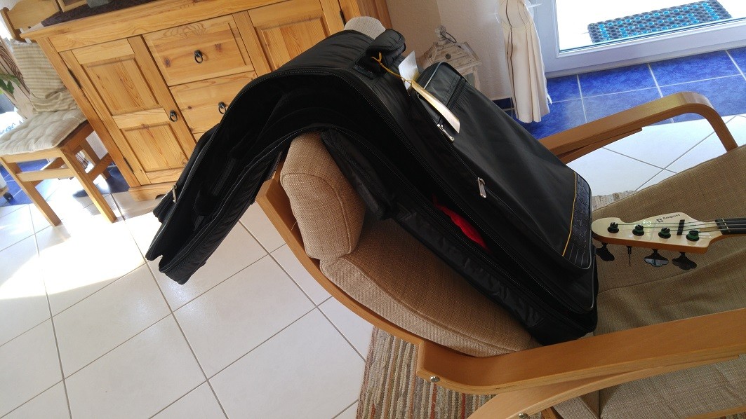

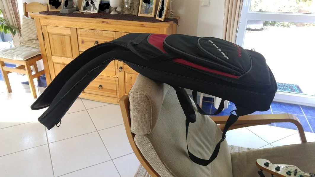

Zum Vergleich der "Steifigkeit" hab ich die Bags auf ne Stuhllehne gelegt.
Alle Bilder bei offenem Reißverschluss gemacht, so sieht man besser wie stabil der Boden ist.
Reunion
Rockbag
Sandberg
Passform
Hab das mit 3 verschiedenen Bässen getestet, alle Bässe passen in die Bags. Die Corvette stößt mit dem langen Horn ein wenig an die Seiten der Bags an, aber zugehen tun sie alle.
Das Rockbag und das Reunion sind von der Breite ungefähr gleich. Das Sandberg ist ein wenig schmaler.
Das Rockbag ist ein wenig kürzer als die anderen zwei. Dadurch wirds eng bei einem Fender-style Bass an der Kopfplatte.
Beim Reunion ist am meisten Platz zwischen Kopfplatte und Polsterung, durch das Hals-Fixierungsband rutscht er aber nicht nach vorne.
Beim Sandberg und Rockbag ist die Halsfixierung nur dafür brauchbar das der Bass nicht beim öffnen rausfällt. Wirklich fest fixieren tun die Klettbänder da nichts.
Jetzt die Frage, in welchem der Bags würde ich nen Bass von der Garage schmeissen ?
Klare Antwort: Im Reunion !
Es ist Verarbeitungstechnisch, Funktional und vom Schutz her das beste der dreien. Es ragt durch sehr hochwertige Haptik und gut durchdachte Alltagstaugliche Extras hervor. Der Preis von 220 Euro ist schon recht happig, aber es relativiert sich wenn man daran denkt was es alles kann.
Man erhält im übrigen eine Lebenslange Garantie vom Hesteller auf die Gigbags, sehr löblich.
Klare Kaufempfehlung ! :great:
