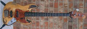

Hab ich, binde ich gleich unten ein :-)
Zur Funktionalität:
Im ersten Versuch: Jo, das hatte Einfluss, und zwar echt negativen :D Ich hab die Mechaniken als ganzes reingeschmissen, die gignen danach extrem schwer. Die Gurthalter haben die Prozedur garnicht überlegt, da hatte ich nachher nur noch die Chromschicht in den Fingern, alles darin hat sich aufgelöst. Bei der Bridge sollte man die Madenschrauben auch nicht unbedingt mit reinlegen. So Kleinkram halt. Das waren alles Teile von nem Squier-Affinity und ich hatte eh noch Ersatz rumfliegen, deswegen tat mir das nicht weh. Immerhin was gelernt :-) Die Methode mit "nur im Dampf der Säure" ist sicherlich deutlich schonender.
