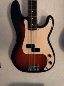

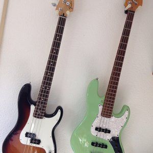

Hab mich mal den Abend mit Schleifpapier und Paprikapulver versucht =)
Mir ist schon immer aufgefallen, dass durch dieses fiese Pulver alles nen gewissen Rottouch bekommt und das zum 2 Tone Sunburst gut passen würde, da das "neue" Weiß echt seltsam wirkte.
Mit 2 Bier, nem alten Pickguard und 380er Papier angefangen, dann über 1000er bis zum 3200er - dann mit dem guten spanischen, geräucherten, Paprikapulver und nem Hauch Wasser eingerieben, kurz ziehen lassen und nach 10min abgewischt. Danach noch ein wenig geschliffen und mal zur Probe montiert.
Ist noch ein wenig ungleichmäßig, aber immerhin is der Paprikageruch weg ;-)
Anbei mal ein Vorher/Nachher Vergleich.
Cheers
Marcel

  • #49
*sorry.
sieht aus wie angeschliffen und mit etwas eingeschmiert, was nix am Instrument zu suchen hat.
In der Zeit hättest Du vermutlich besser geübt ;-) ...oder was gekocht
Reaktionen: Metalfist
  • #50
Wie gesagt - war auch nur mal ein erster Versuch =)
...aber so ganz warm werd ich auch nicht mit...
Immerhin können wir jetzt Paprikapulver von der Liste streichen - färbt zwar, aber wohl viel zu ungleichmäßig
  • #51
Oh verdammt... im Tageslicht sieht das noch schlimmer aus =)
Schnell wieder runter damit...
