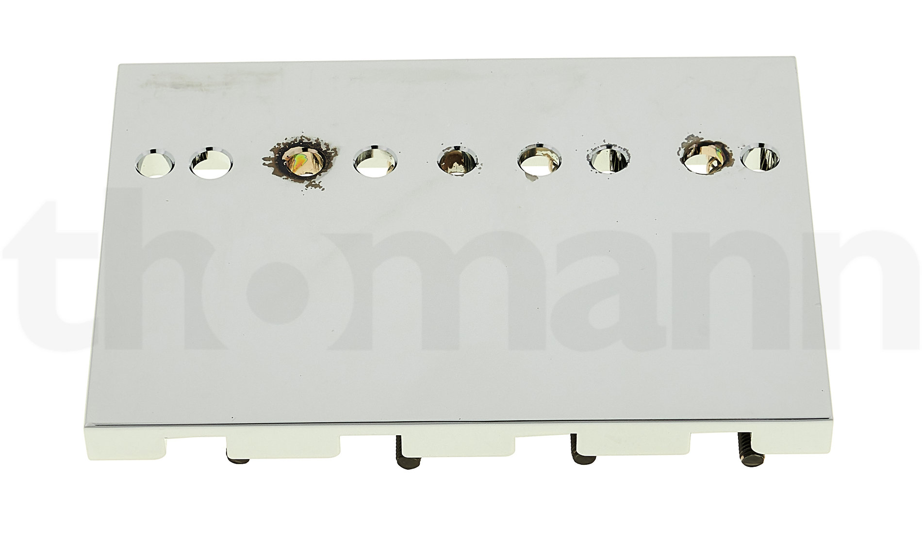

Hallo Basstler,
hat schon mal jemand die genannte Bridge probiert? Scheint rein optisch eine recht exakte Leo Quan Badass Kopie zu sein.
Vielleicht hat ja jemand den direkten Vergleich und kann was zu Gewicht/Robustheit und der Qualität der Gewinde der Madenschrauben sagen.
Sie sind auf jedem Fall ehrlich bzgl. Qualität der Beschichtung:

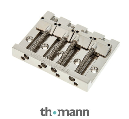

  • #13
Hat die hier schon mal ausprobiert?
Sieht optisch wie die auf meinem Squier Classic Vibe aus, hat aber andere Abmessungen.
