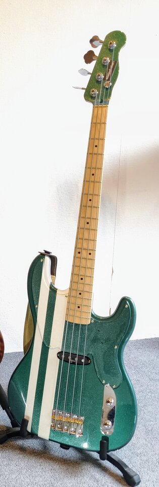

Ich hab meinen in BRG mit weissen Rallye-Streifen lackiert und den Headstock geändert, Messingsättel montiert und sonst alles so gelassen.
Ich spiele ein wenig mit dem Gedanken sowas nochmal mit einem RAF Warbird Design zu machen.
Just for the looks, den Tonabnehmer in meinem finde ich sehr gut.

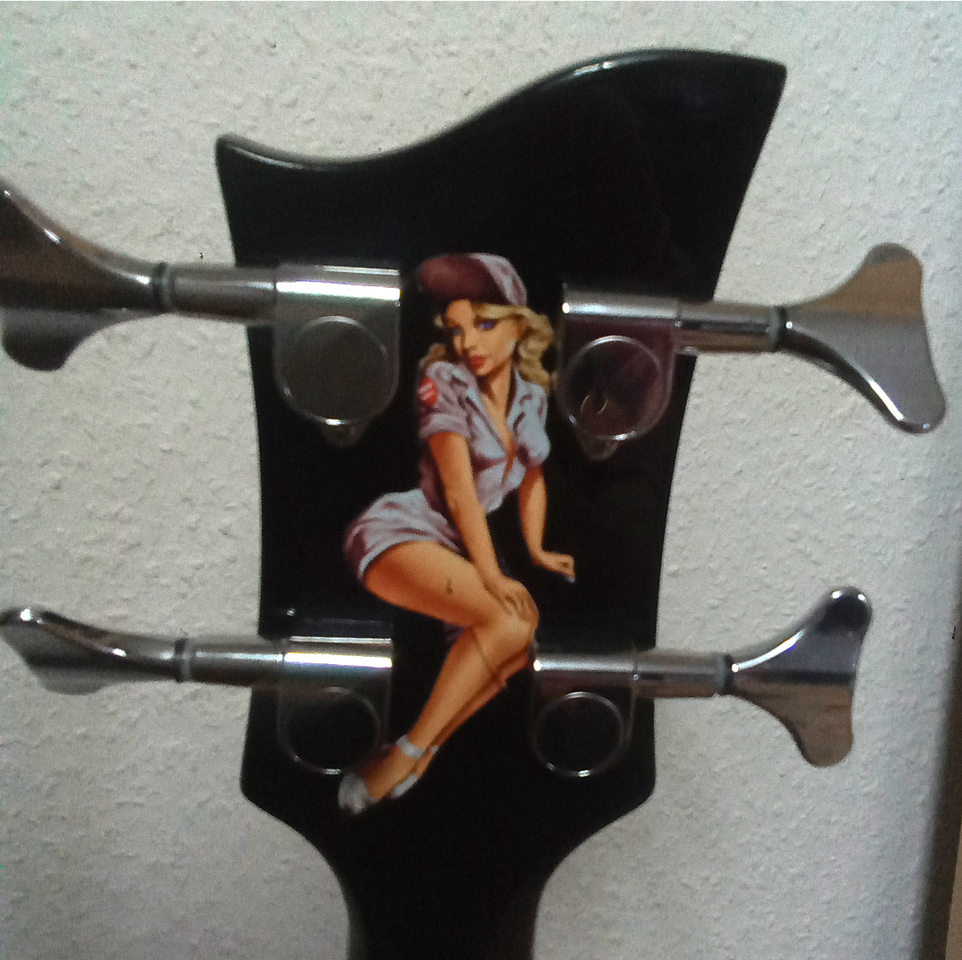

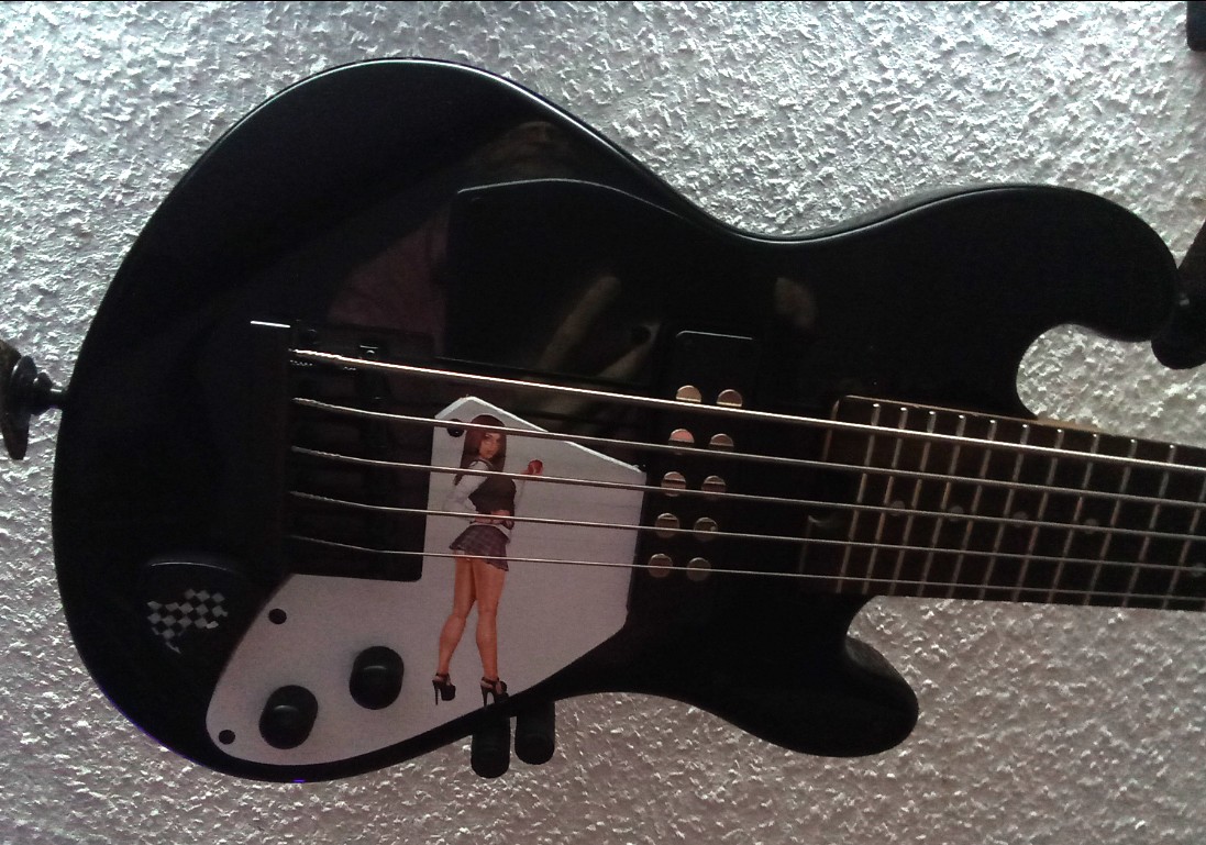

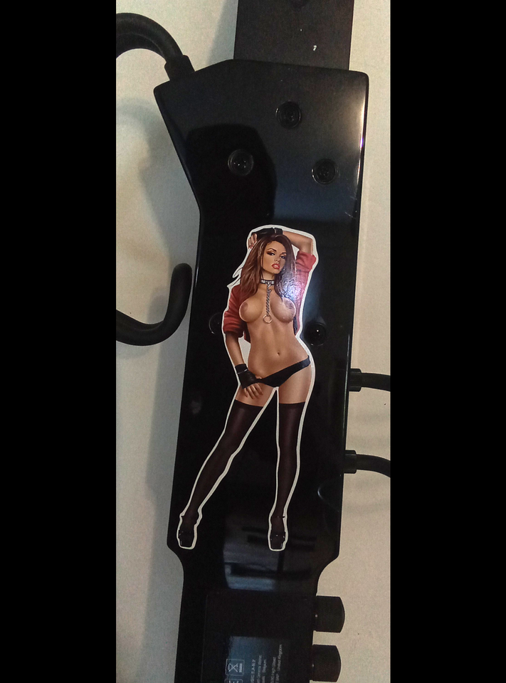

Komplett kann shice aussehen, hier mal in schlicht.
Allerdings.. wenn man das Ding komplett mit Pin-Ups zukleistert hätte man natürlich noch mehr zu gucken.. :lechz:(sowas lehne ich aus aufgeklärt-feministischer Perspektive natürlich grundsätzlich ab!)
