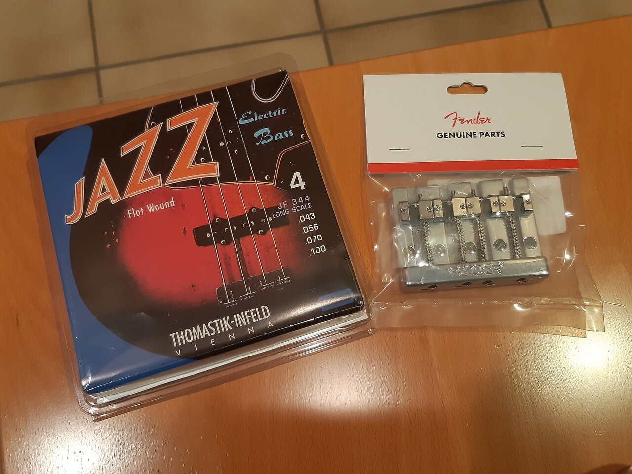

So, die neue Brücke und ein neuer Flatwound-Testkandidat für den Bass sind heute gekommen (momentan sind Ernie Ball Group IV drauf, die gefallen mir klanglich bislang aber gar nicht auf dem Bass, glaube die würde ich demnächst mal auf meinem Jazz-Bass testen, das könnte eher ein Match sein), alles andere kommt morgen. Oh Wunder des Onlinehandels und der modernen Logistik. :hail:
Leider sind entgegen der Bilder beim T die Saitenreiter auf E-/A-Saite und D-/G-Saite unterschiedlich gekerbt, so dass ich nicht ganz sicher bin, ob die Brücke wirklich linkshändertauglich ist. D- und G-Saite eiern in den zu großen Kerben schon ganz schön rum während vor allem die E-Saite kaum Seitenhalt hat (das könnte man natürlich noch aufpfeilen). Habe jetzt außerdem noch eine weitere interessante Brücke entdeckt, bei der man die Einsätze der Saitenreiter frei austauschen kann, also eher Richtung Saddle Lock. Es handelt sich um die Hipshot Kickass, leider ist die aber nicht ganz billig, da überlege ich noch.. vielleicht teste ich auch erstmal die originale Brücke ohne Federn wie @Dommbasstisch vorgeschlagen hat.
Morgen werde ich dann wohl direkt mal mein Mod Podge Experiment starten, Holzbrett steht schon bereit. Dann mal schauen wie es weitergeht. :bier:

  • #38
Kannst du die Saitenreiter nicht austauschen? Also E/A => D/G?
Ich habe die Fender und zwei Gotoh Highmass Modelle hier. Dieses Wochenende ist bei mir Sex, Drugs und Rock'n Roll angesagt, aber ich kann am Montag mal schauen, ob eine der Bridges linkshänder fähig ist...
Stay tuned!
Reaktionen: Kingpin
  • #39
Das geht leider nicht, weil die ja einmal rechts und einmal links die Bohrung für die Schraube zur Intonationseinstellung haben (hat diese Schraube irgendnen bestimmten Namen? :confused:).
Reaktionen: Whying_Dutchman
  • #40
Ich schaue mir Montag mal meine Gotohs an, ok?
Zur Not kannst du eventuell du die 5 Bohrungen im Korpus mit Hartholz füllen und dann zB 4 Löcher für ne andere Bridge bohren.
