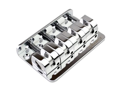

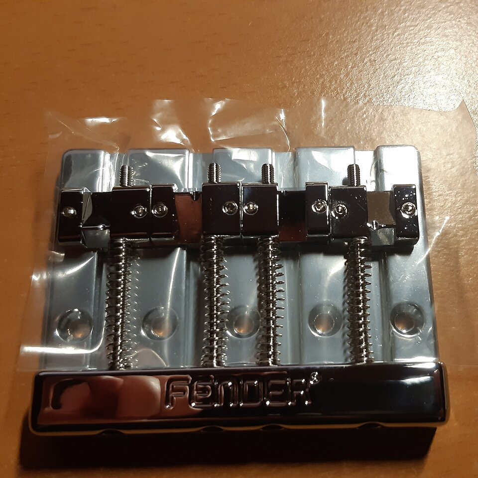

Kommando zurück was die Fender Brücke betrifft. Mir ist gerade beim rumprobieren noch aufgefallen, dass ich die Saitenreiter da gar nicht hoch genug einstellen kann. Gerade mal am Bass gemessen, bei der E-Saite beträgt der Abstand zwischen zwischen Body und Saite auf Höhe des Saitenreiters etwa 15 mm. Wenn ich die Fender Brücke so einstelle fliegt der Saitenreiter aus der Führung und die Madenschrauben sind so locker, dass die schon richtig rumeiern. Das ist denke ich mal nicht im Sinne des Erfinders. Auch bei meinen anderen Bässen würde die Brücke kaum bis gar nicht funktionieren und ich frage mich gerade, wer das so konstruiert hat, die ist einfach viel zu flach.. :confused:
Ich habe jetzt allerdings noch ne andere coole Brücke von Babicz entdeckt (FCH-4 Z-Series):
Die ist mit einer maximalen Saitenhöhe von 16,5 mm angegeben und dieses Drehsystem zur Höheneinstellung finde ich tatsächlich ziemlich genial, habe ich mir gerade mal auf YouTube angeschaut, weil ich das erst gar nicht gerafft habe. Dazu Saddle Lock und optisch finde ich die auch schön dezent. Einzig der Preis tut etwas weh, aber da ich den Bass echt gerne spiele wäre es mir das wohl wert.

  • #52
Ich habe bei mir längere Madenschrauben reingepackt - das geht bei dir nicht?
Könnte ich natürlich. Allerdings, wenn ich ne neue Brücke erst modden muss und die dann im Zweifel wackeliger ist, als die ursprüngliche Brücke (das Führungsproblem wird dadurch ja z.B. nicht gelöst), kann ich es auch irgendwie lassen. Da hab ich für mich nichts gewonnen.
Ich habe beim Brückentausch auch Probleme mit der Höhe gehabt, da hab ich einfach den Hals geshimmt.
Das wäre natürlich ne Option, allerdings mag ich es eigentlich etwas Abstand zwischen Body und Saiten zu haben, insbesondere mit dem Plektrum. Ich weiß jetzt nicht, ob Bässe von Fender da grundsätzlich anders konstruiert sind, aber bei allen meinen Bässen sind es mindestens 14 mm, habe ich gestern ja mal gemessen. Das Problem sehe ich hier also nicht am Bass.
Habe jetzt die Brücke von Babicz geordert, vom Konzept überzeugt die mich gerade aus der Ferne am meisten. Jetzt noch was erfreuliches, das ganze andere Zeug ist gerade gekommen und ich mache mich heute Abend mal an mein Mod Podge Experiment. Bin gespannt. :D

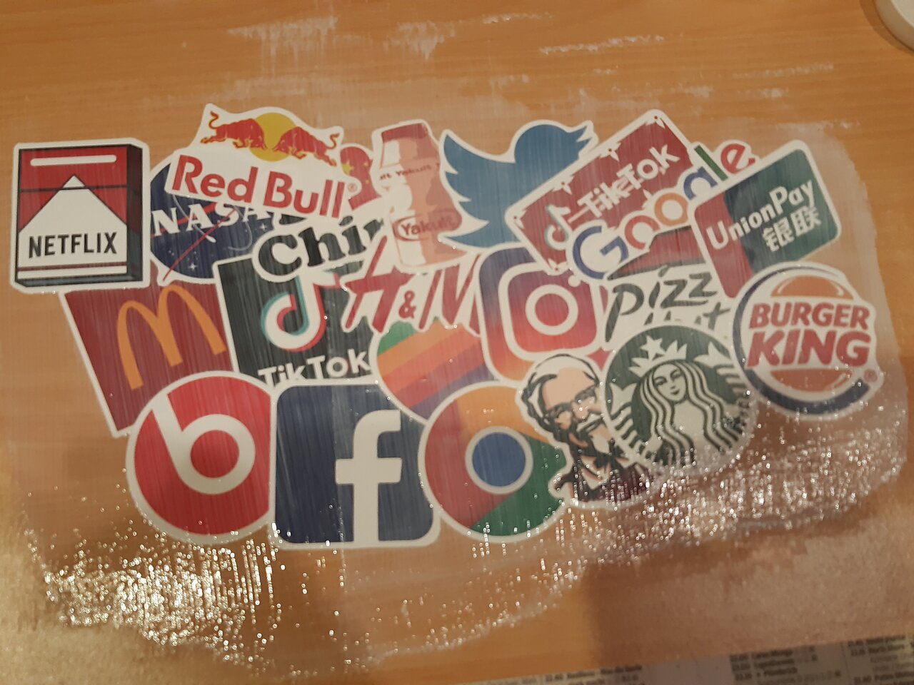

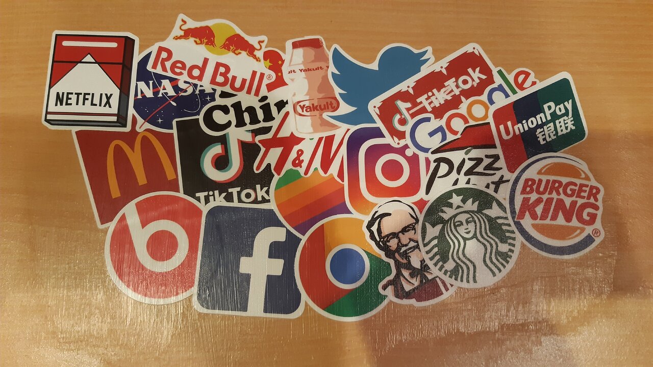

Hey, ne ich nutze Mod Podge, das ist wohl so ne Mischung aus Acrylversiegelung, Kleber und Finish deiner Wahl (ich habe matt aber es gibt zig Varianten, Gloss, Satin, Glitzer etc.).
Hier mal das Ergebnis von gestern bei Tageslicht:
Hat wie schon vermutet so ne ganz leichte Textur ist ansonsten aber schön glatt getrocknet. Schleifen würde ich da jetzt wohl nichts mehr.

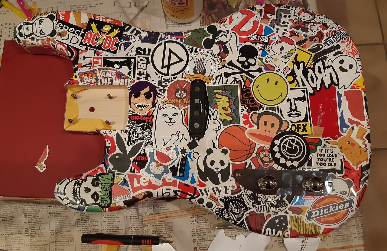

Heute geht's weiter, ich habe gestern Abend schon angefangen den Bass zu bestickern, Rückseite und Seiten sind schon mehr oder weniger fertig. Hat ewig gedauert die Cutaways einigermaßen vernünftig hinzubekommen, echt nicht so einfach. Der Plan für heute ist Bass auseinanderbauen, Rückseite und Seiten fertig bekleben und da dann schon mal die Versiegelung auftragen.
Reaktionen: walktheline, Kalmar, Whying_Dutchman und 3 andere
  • #59
Hier mal das Ergebnis von gestern nach zwei Schichten Mod Podge. Bin sehr zufrieden mit dem Ergebnis, hat was die Textur angeht etwas von Leinwand oder Pergamentpapier. An zwei, drei Stellen an den Cutaways haben sich die Sticker etwas gewehrt, da musste ich dann nochmal ne dickere Schicht auftragen und ein paar Minuten andrücken, aber jetzt ist das Ganze ausgetrocknet und wirkt echt robust. Werde ich aber nachher nochmal checken. Die Stellen um die Gurtpins werde ich wohl vorsichtshalber nochmal mit einer dritten dünnen Schicht verstärken. Heute Abend geht es dann weiter mit der Vorderseite. :bier:

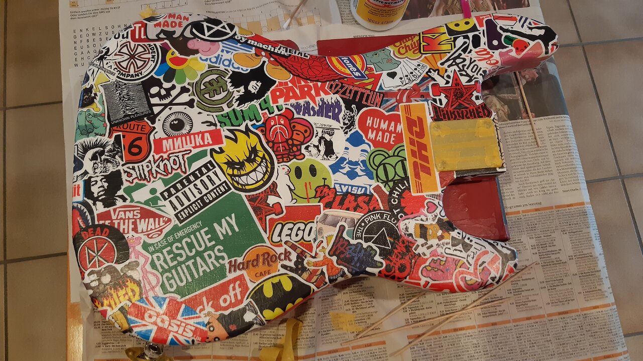

...das Design für die Vorderseite steht auch. Hatte ursprünglich geplant das Pickguard nachher wieder draufzuschrauben und hatte den Bereich darunter gar nicht beklebt, aber ich glaube ohne sieht es dann doch cooler aus. Im Zweifel kann ich es später immer noch drauf schrauben. So, schnell alles abkleben und dann wird weiter gepinselt. :bier:
