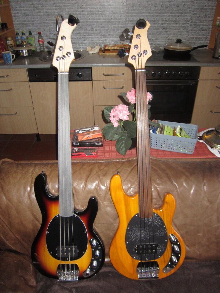

MM-style Fretlesse mit ohne Linien und (seriell geschaltetem?) Humbuckern ... lecker! :bier:
der linke ist passiv und kann per drehschalter :
single
parallell
seriell
.... dazu dann bass und höhenblende .
der rechte hat den 2 band mm pre amp und kann per push pull seriell / parallell
Reaktionen: bassocksky
