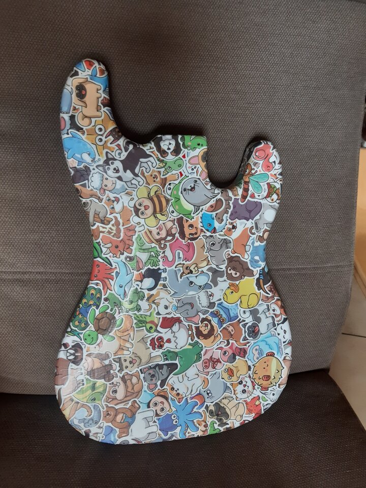

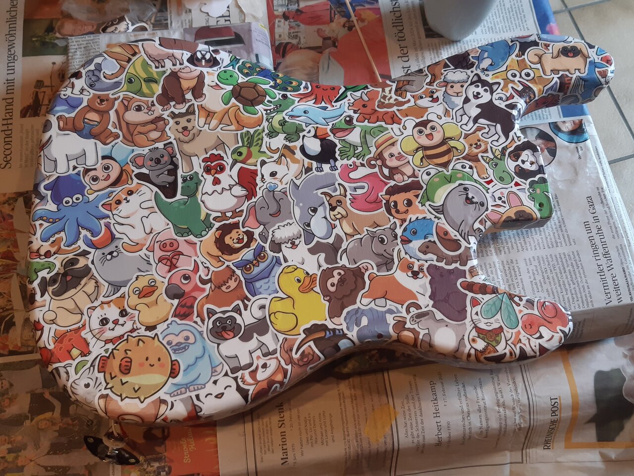

So, Updates! Die letzten Tage ging es nicht so voran, am Wochenende hatte ich allerdings schon die Rückseite + Seiten gefinisht:

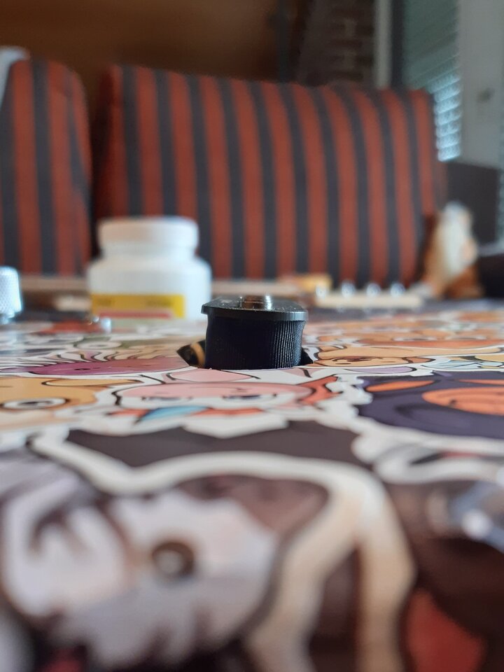

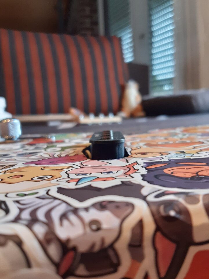

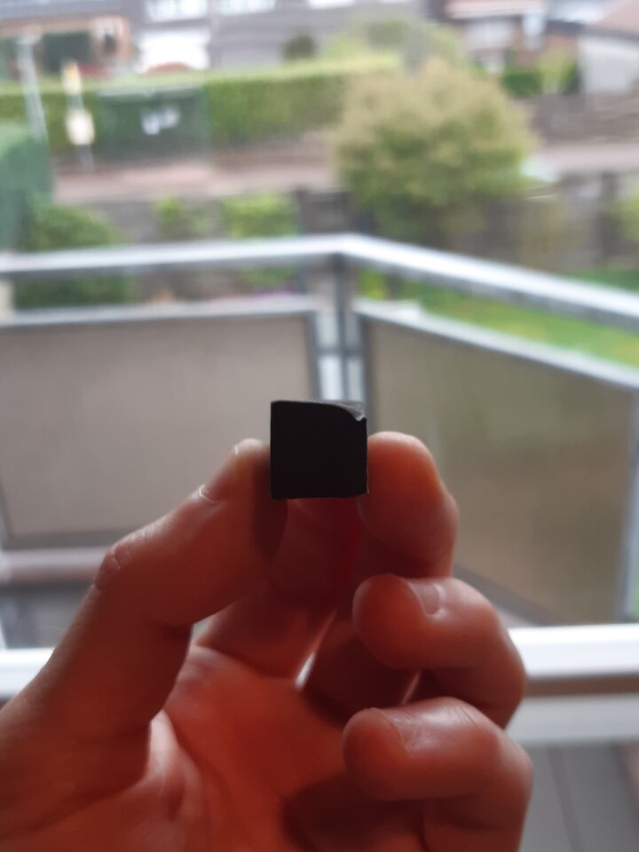

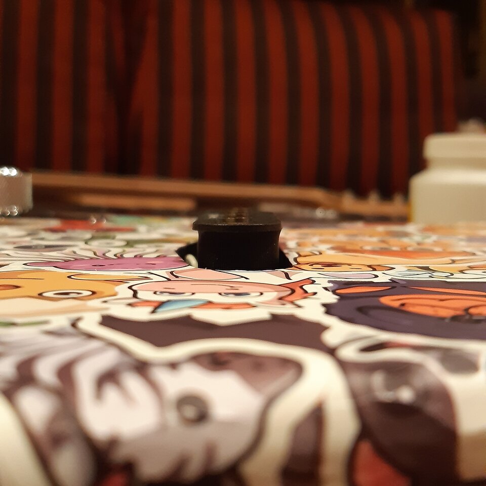

Gerade habe ich mich dann noch einer kleinen Zusatzaufgabe gewidmet, ich wollte mal schauen ob ich den etwas schräg eingebauten Tonabnehmer begradigen kann. Hatte mich schon auf schlimmste Füll- und Bohrarbeiten eingestellt, aber das Problem ließ sich relativ einfach zufriedenstellend lösen. Der zusätzlich zu den Federn unter den Tonabnehmer geklebte Schaumstoff war einfach nur ziemlich schräg zugeschnitten. Ich habe den also einfach um 90 Grad gedreht und wieder festgeklebt, das hat die Problematik schon mal deutlich verbessert. Vielleicht betreibe ich da später noch etwas Feintuning, mal schauen.
Vorher:
Übeltäter:
Nachher:

...heute nicht allzu viel geschafft, war tagsüber in Münster, Osterfeierlichkeiten mit der Familie. Aber habe gerade noch den Tonabnehmer gerichtet, bisschen Pfusch am Bau mit ner improvisierten Pappunterlage, aber sitzt, wackelt nicht und hat absolut keine Luft sondern ist jetzt absolut gerade. :D Außerdem noch ein paar kleine Stellen auf der Rückseite ausgebessert.

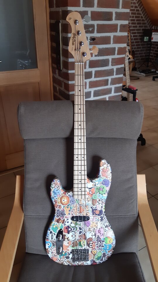

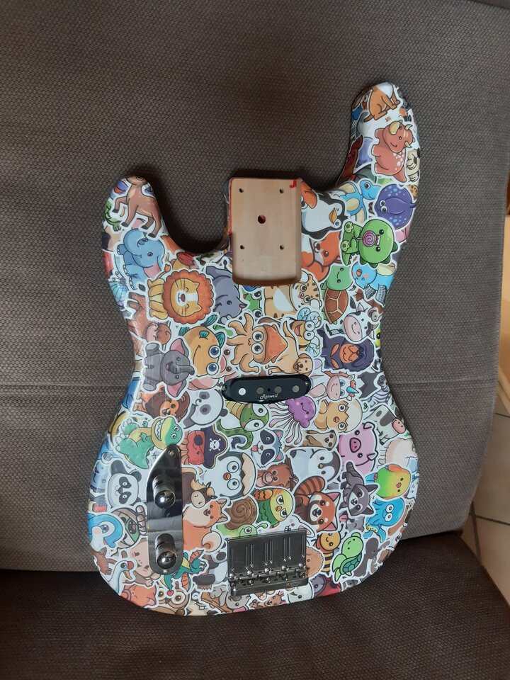

So, ein paar haben es bestimmt schon im Off Topic Bereich gesehen, das Ding ist fertig. :bier:

Ich habe das nirgendwo gelesen - hast Du die Sticker mit einer Lage Klarlack gesichert?
  • #134
Ich soll dir von meiner Freundin sagen, dass immer noch die Frau entscheidet ... und sie meint, dass der/die/das Headstock beklebt werden soll. Du sollst deine Frau/Freundin fragen - Männer haben keinen Geschmack :-)
Bin aktuell single, was meinst du wieso ich überhaupt so viele Bässe kaufen darf? :rolleyes:
Reaktionen: OliB., Ray Mahogany, Bjoern Rust und 2 andere
  • #135
Nicht gut gelesen du hast, siehe hier. :opa:
Klarlack kann die Lösungsmittel im Kleber der Sticker angreifen hatte ich gelesen, funktioniert deshalb wohl nicht.
