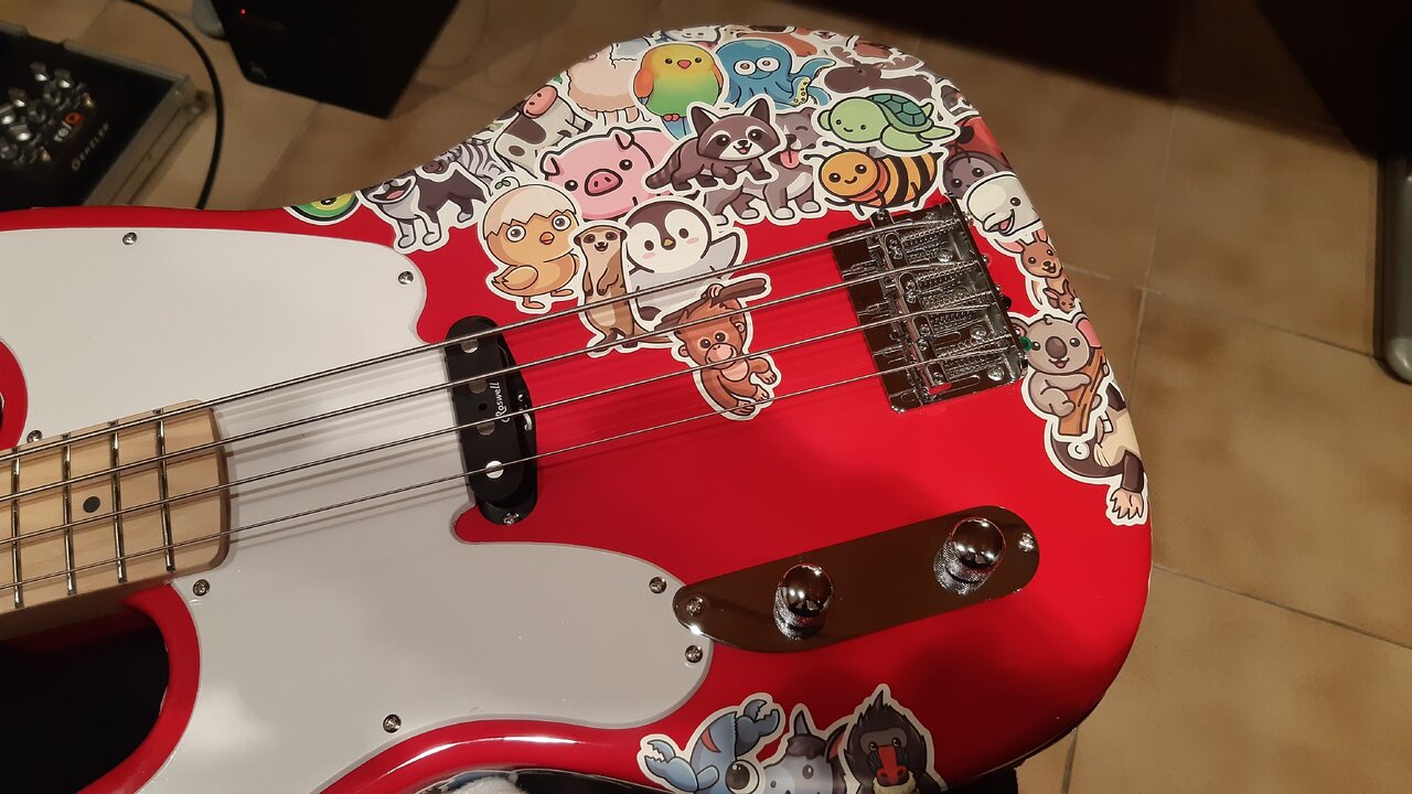

Uuuuund: welche Sticker nimmst du genau (Link?) und wie viele Sets davon brauchst du für einen Bass?
Einfach von A....., das hier sind z.B. die Tiersticker. Für Bass Nummer 1 hatte ich 500 Stück, wobei einige für mein Versuchsbrett draufgegangen sind und nachher wohl noch so 150 übrig waren, die bei mir auf der Arbeit auf nem Schrank gelandet sind. Von den Tierstickern hab ich 600 bestellt, aber eher, damit ich ne größere Auswahl an verschiedenen Formen habe, eben für die schwierigen Stellen. Kommt aber natürlich auch auf die Größe der Sticker an und wie überlappend man arbeitet.
Dass es für mich aussieht als hätte man links angefangen und immer rechts daneben den nächsten Sticker darauf geklebt. Auffallend halt.
Ah verstehe, joa, ich finde aber im Gesamten hat es so nachher nen schöneren "Flow", hier und da kleb ich auch mal in die andere Richtung, die Sticker stechen dann finde ich teilweise aber ziemlich heraus. Aber insbesondere am Übergang zu den Saiten ergibt sich das dann meistens automatisch. Hab heute morgen noch etwas weitergemacht und ich glaube im Gesamtbild fällt das dann nachher eh nicht mehr so auf. @Whying_Dutchman: An der unteren Kante siehst du so ein paar kleinere Falten, die überdeckt das Mod Podge nachher aber weitestgehend.

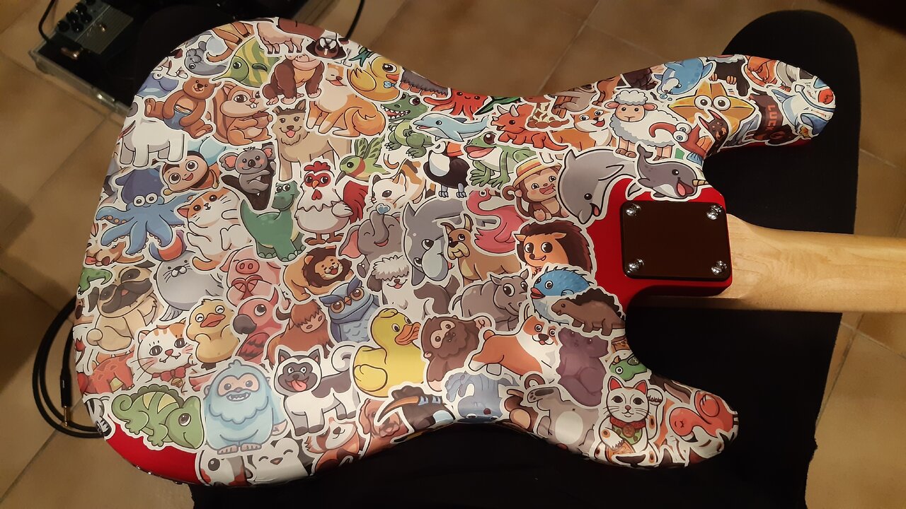

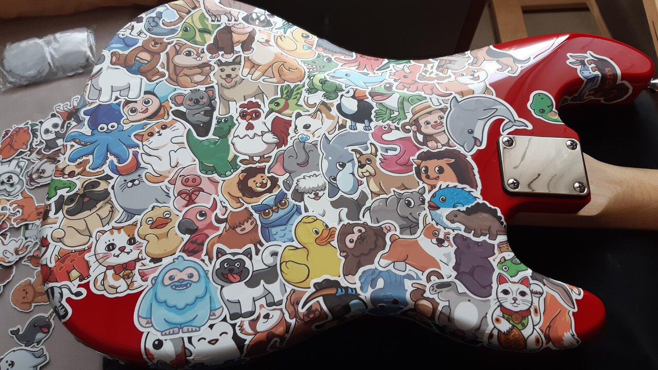

  • #105
...und das Ergebnis des Abends. Die Korpushörner sind von hinten schon mal geschafft, das ist definitiv eine der schwierigeren Stellen, sehr zeitaufwendig und friemelig. Da muss man auf jeden Fall etwas rumprobieren um passende Aufkleber zu finden. Die Rückseite ist damit so gut wie fertig und auf der Vorderseite hab ich auch schon mal losgelegt. Morgen wird der Bass demontiert und dann geht es weiter. :bier: Ich stelle mir gerade schon wieder die Frage ob mit oder ohne Pickguard, glaube irgendwie bei dem Thema sähe es mit auch ganz cool aus, muss ich mir nochmal überlgen... :confused:

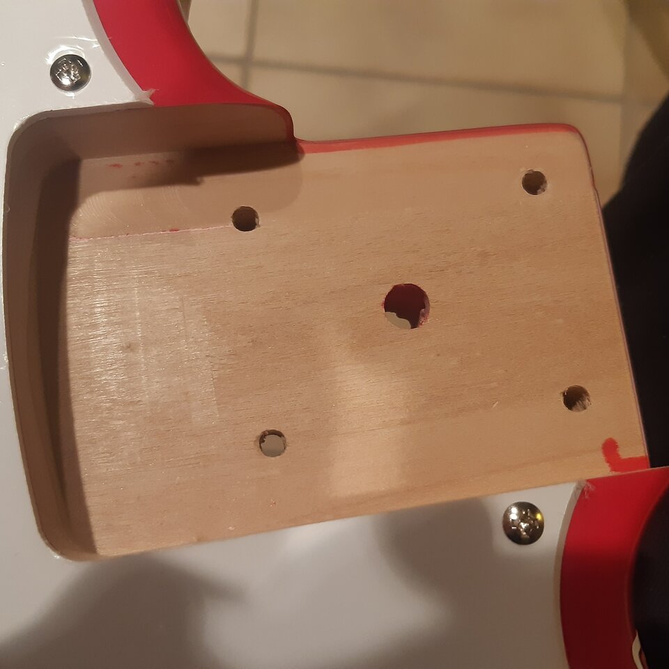

Kleine Überraschung, habe ein zusätzliches Loch kostenlos dazu bekommen. :D:nix:
Reaktionen: Whying_Dutchman
  • #107
Ein Lackierhakenloch?

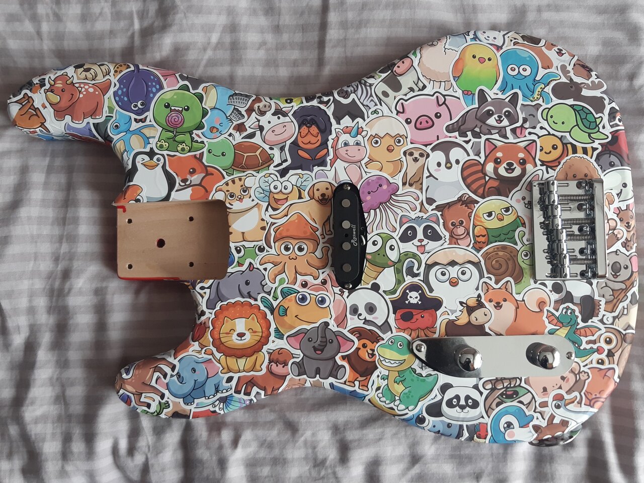

  • #112
...gestern Abend noch schön die Vorderseite fertig gestickert. Habe mich jetzt doch wieder gegen ein Pickguard entschieden, die Tiere sind einfach zu süß. :D Ich hoffe zwei Schildkröten auf der Vorderseite sind genehm @Bjoern Rust. Jetzt fehlt nur noch ein bisschen was rund um die Halstasche und dann kann ich mit dem Finish anfangen. Wer sowas mal nachmachen möchte: Plant auf jeden Fall ein paar Abende zum Sticker kleben ein, das Ganze ist doch zeitaufwändiger als man erst so denkt merke ich gerade wieder.
So, ab heute Abend ist Urlaub, dann geht es weiter. :bier:

  • #113
Die Tiere auf der Vorderseite schauen doch falsch herum, oder?
Also sie stehen beim Spielen doch auf den Kopf.
(Sie schauen doch den Zuschauer nicht an?)
