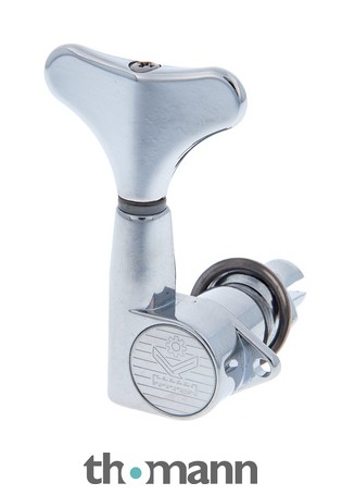

ich hab einen PB Shorty, da sind die Mechaniken hinüber.
Die Blechteile sind Stück für Stück ausgefallen.
Das hat mich eigentlich nie gestört, aber jetzt will ich tatsächlich mal neue Saiten drauf machen :D
Bei der Gelegenheit, würd ich dem Kleinen gerne einen Satz neue Mechaniken spendieren und dachte an diese hier:
Weiß jemand zufällig aus dem Kopf ob ich dazu die Löcher neu bohren muss? (Rundholz einleimen, absägen, schleifen, neu bohren, währe wohl das sauberste)?

Eventuell reicht ein Stück Alurohr um dem Unterschied aus zu gleichen.

Die Standard-Mechaniken haben sicher irgendein Ami-Maß, vermutlich 43/61stel Zoll oder so ähnlich. Wenn Du die lümmeligen Mechaniken von vorher unbedingt mit neuen lümmeligen Mechaniken ersetzen wilst, würde ich es gleich sauber machen. Wie Du schon geschrieben hast: Löcher verschließen und neu setzen. Dabei könntest Du auch gleich die Kopfplatte umformen und verkleinern, wenn sie Dich stört.

Ich werd das mit Rundholz und neu bohren machen 😉

Ich Frage mich gerade ob man besser einen Holzdübel anstatt einer runden Stange nimmt? Sowas

Klar, 8er Dübel in ein 18er Loch - und den Dübel mit Kupferfolie umwickeln, damit er stramm passt :juhuu:
iu
Die Rillen sind nicht gefräst (Material entfernt), sondern gepresst.
Das hat zwei wichtige Vorteile:
1. Der Leim wird nicht durch das Loch geschoben, sondern kann sich in den Rillen verteilen.
2. Durch die Feuchtigkeit des Holzleims quellen sie wieder auf und schaffen durch Klemmung eine stärkere Verbindung.
Also: Riffeldübel = besser
