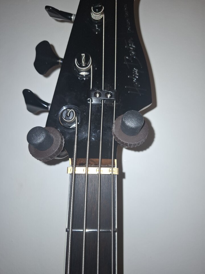

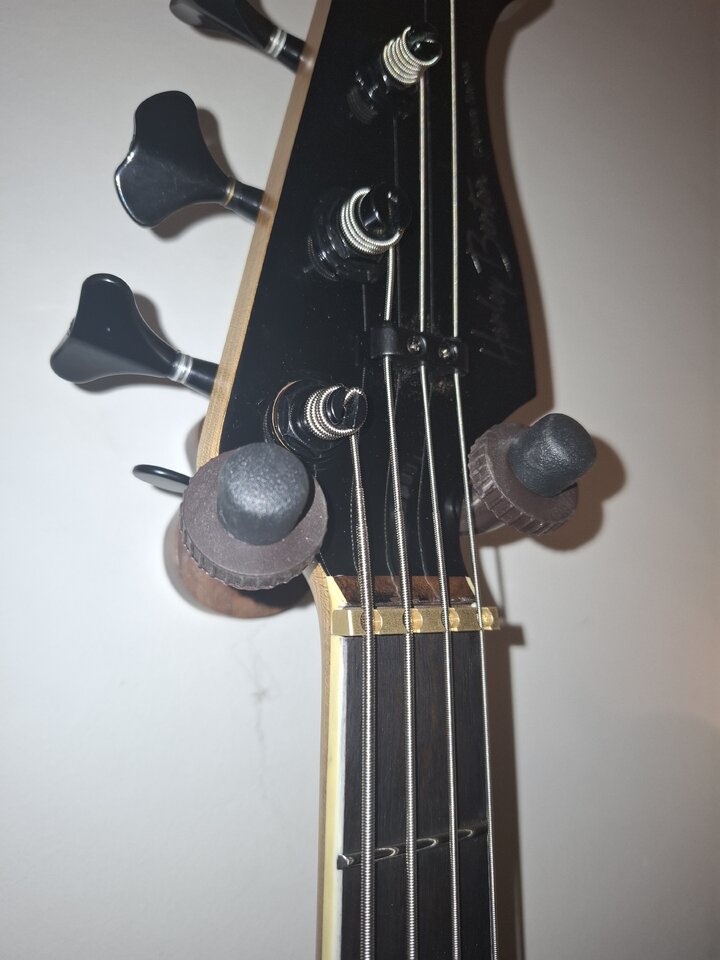

@Axel - ok, habe einen ABM 6240 installiert. Muss noch ein wenig "tieferlegen" und die Seiten abschleifen.
Mein Nachbar ist (nur) ein Gitarrist, also habe ich ihn Probe spielen lassen, falls man sich an dem überstehenden Sattel tödlich verletzen kann. Er lebt noch (falls man das "Leben" als Gitarrist überhaupt so nennen kann!?).
Klang ist, wie erwartet, voller. Aber die Saitenlage ist noch zu hoch, gerade bei D und insbesondere G...
Morgen schleife ich noch mal 1-2mm ab, und dann isses perfekt!
Bildchen:
Durch den Weitwinkel sieht der Überstand ein wenig heftiger aus als real. Ist 1mm pro Seite...

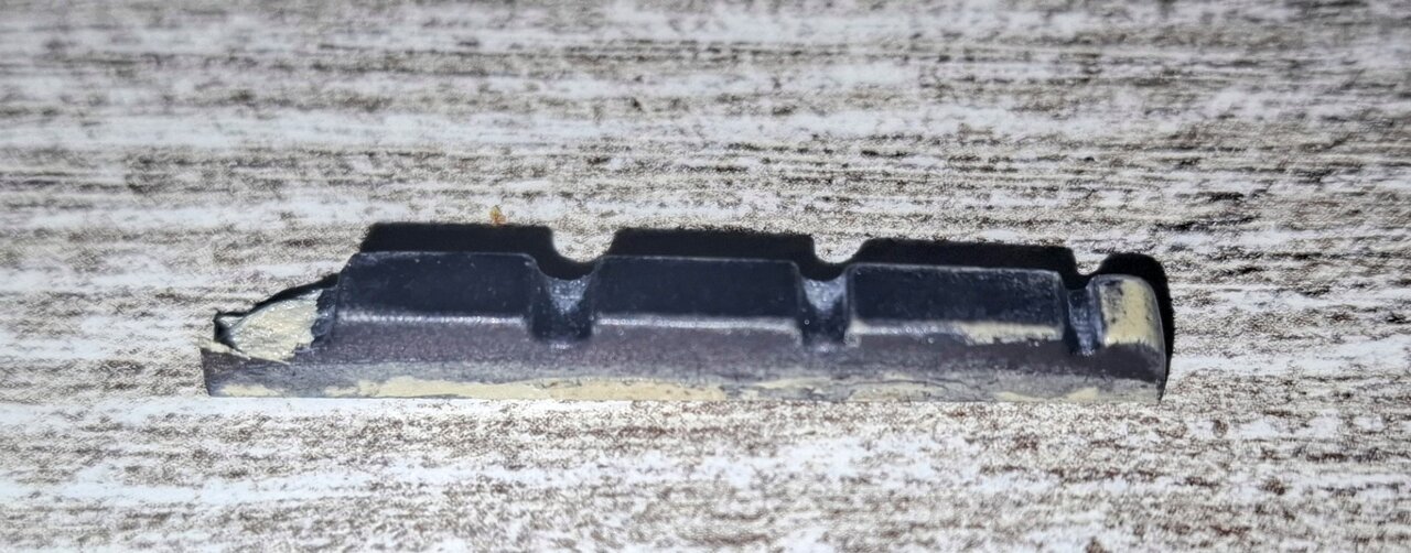

Ach, ein Opfer gab es doch: der alte Sattel ist abgebrochen (links - hatte den Sattel Schwarz gefärbt, deswegen sieht der so fleckig aus), und zwar als ich ihn von der Seite vorsichtig runterklopfen wollte.
Besser ist es, nen sehr flachen Schraubenzieher zwischen Hals und Sattel zu schieben, und dann vorsichtig rausklopfen.
Wieder was gelernt...

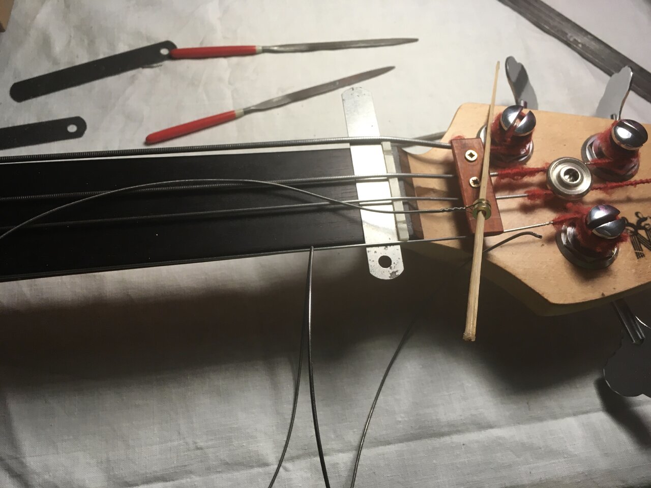

Knochensattel zu feilen ist halt eine Katastrophe... Der Fettanteil, der in den Kerben so gut ist, lässt eine Feile oder Schleifpapier nur schmieren...
Statt die Rückseite zu schleifen, nehme ich einen sehr scharfen Hobel mit einem engen Maul - das ist perfekt.
Auch den kann man einspannen und das Werkstück schieben - man sollte halt auf die Finger aufbassen.
Ich habe damit auch etwas Probleme gehabt, vor allem weil ich gar nciht in Besitz von passenden Feilen bin.
Lösung:
gleiche Saitenstärke Roundwounds. Ein wenig Diamantschleifpaste in 500er Größe - Saite gekürzt und als Ballend ein Griff gemacht (Stäbchen durchgesteckt) dann Saite mit Schleifpaste einschmiren und die Saite durch die Kerbe ziehen bis es die richtige Tiefe hat. Dann Sattel einsetzen und den Winkel dranschleifen, so dass die Saite am Ende des Sattels aufliegt und frei schwingen kann und danach gleich in die Biegung gehen kann. Perfekt.
