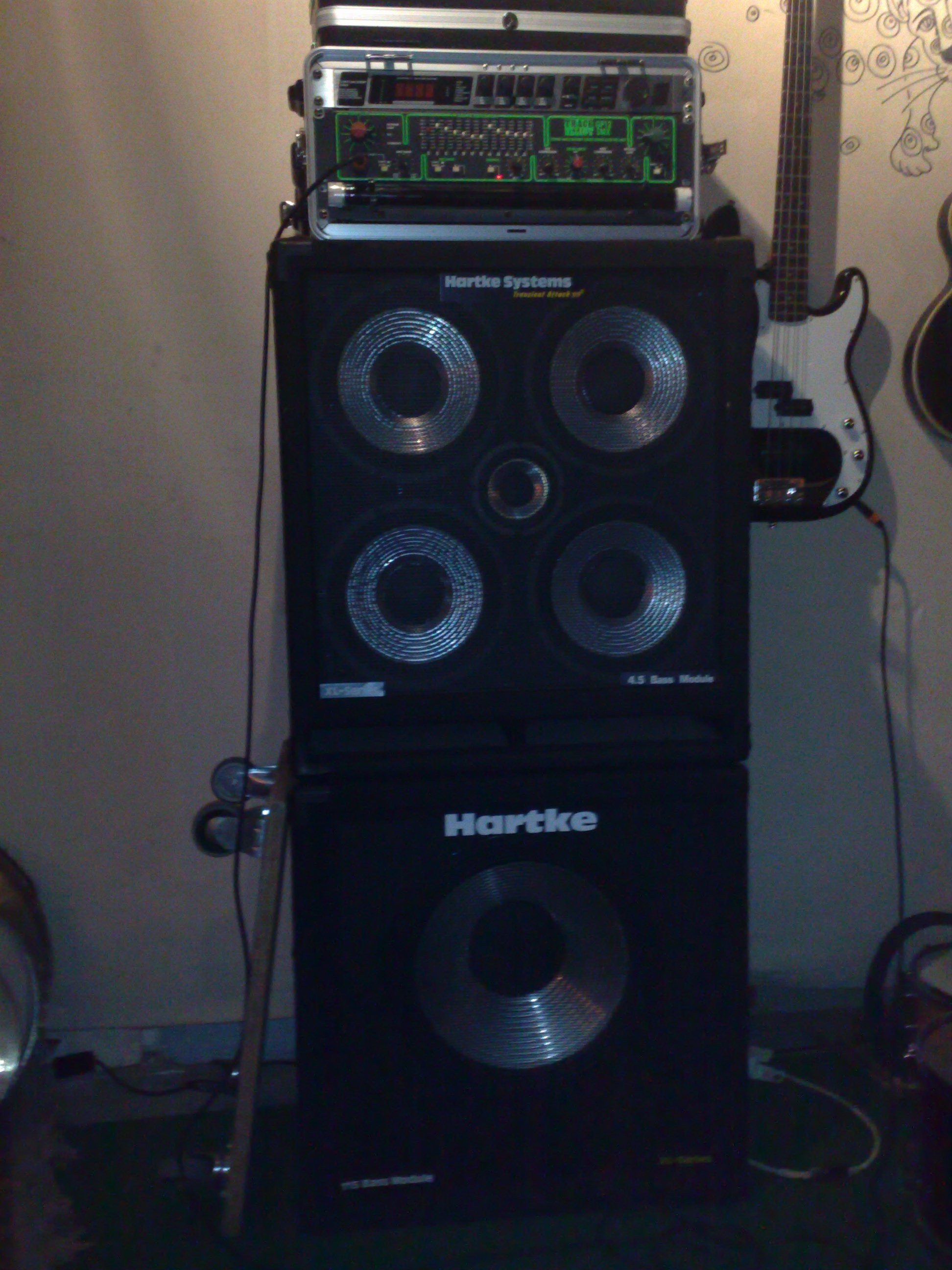

...und weil es ja ein Hartke Thread ist, noch ein Bild mit den zum Thema passenden Boxen:
Reaktionen: daphonque, ATK411, Kong und eine weitere Person
