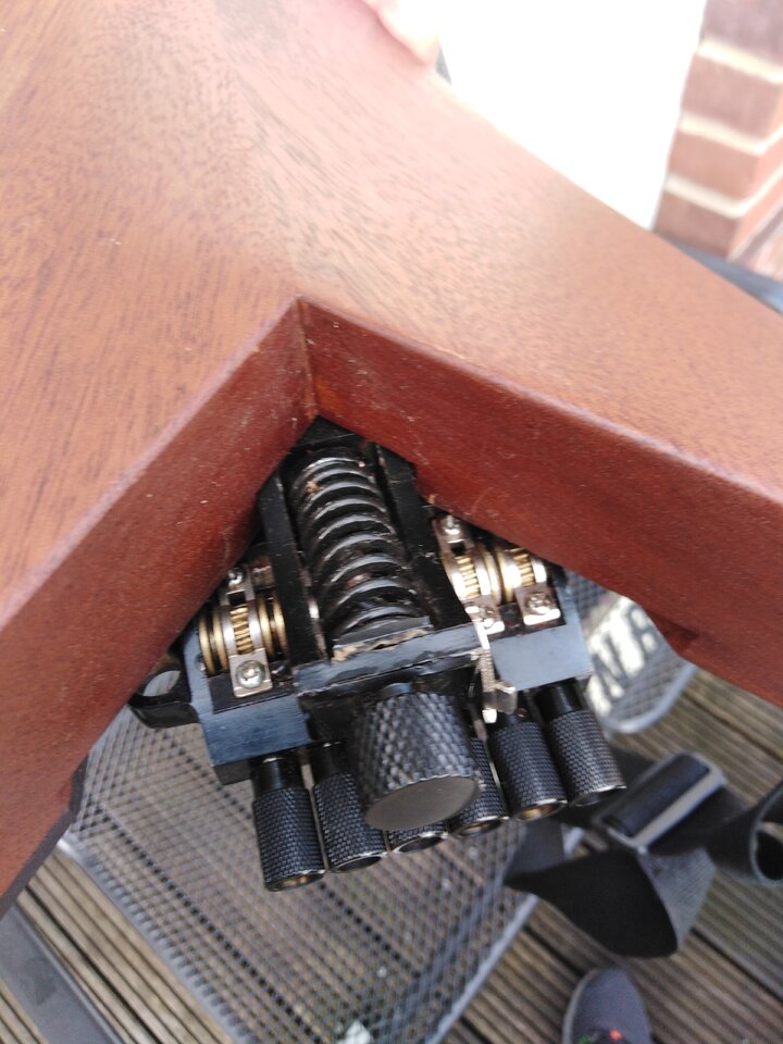

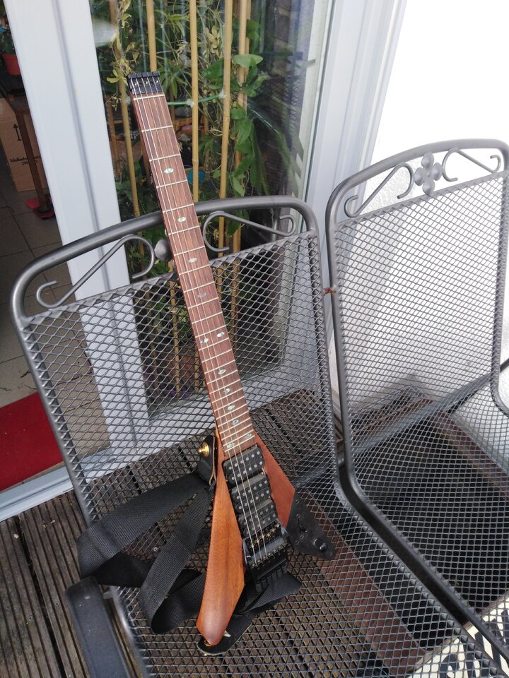

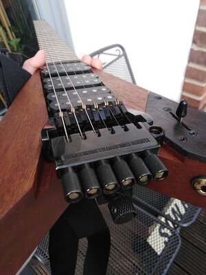

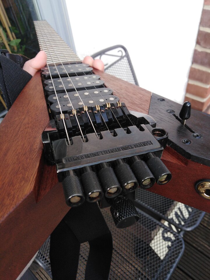

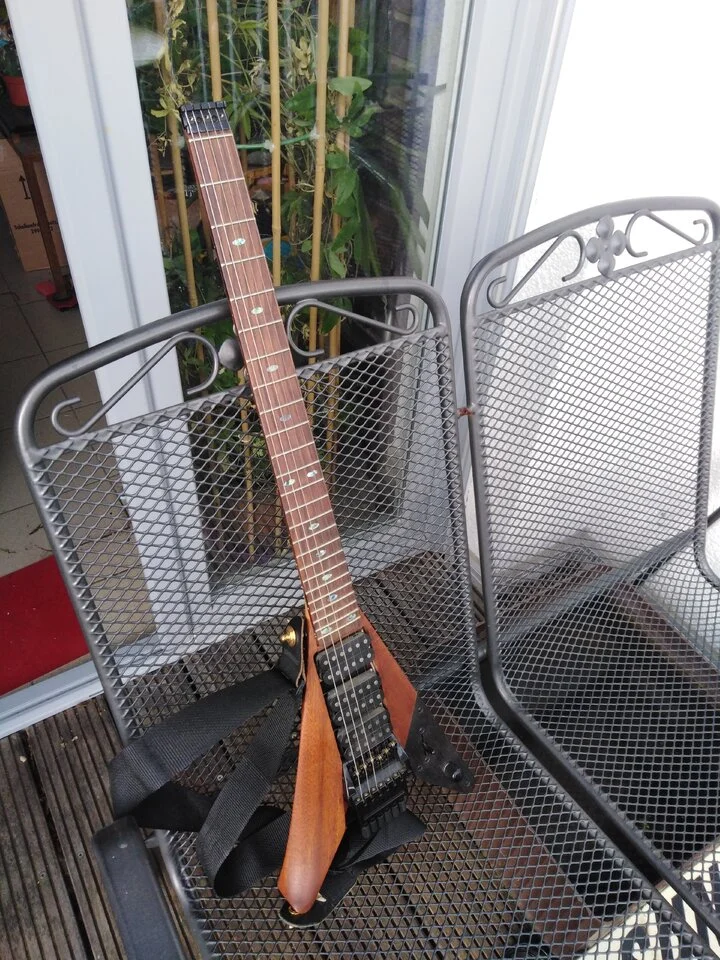

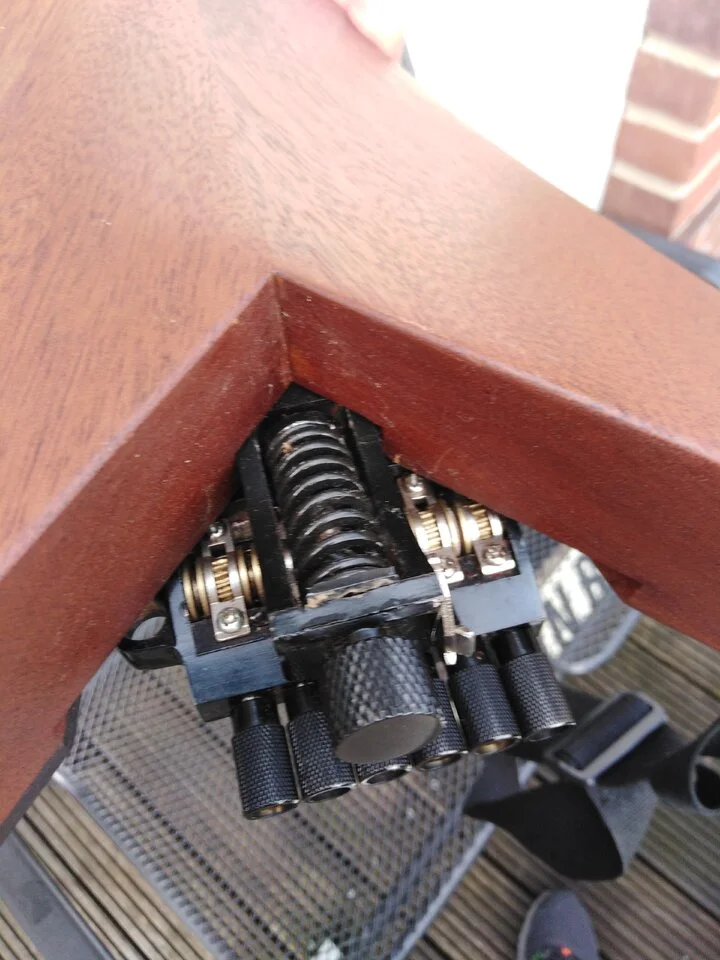

'Hab ne Eierschneider - mit alter Headless Bridge incl. Trem.
ABER da is im inneren irgendwie ne Feder, oder ein Gewinde
hin. Ich weiss nicht mehr genau wie, aber ich meine - dass das unweigerlich auf Selbstzerstoerung ausgelegt war - quasi ein Bedienungsfehler als nicht erkennbare Falle konstruktiv eingebaut.
(man darf bei Festsetzung die Federspannung einstellen bis es knallt... - oder irgendwie so... - nicht sicher - steht lange in ner Ecke)
Edit: 'so, - erst daheim erkannt dass wirklich kaputt, in ner ganz nett- lustigen DIY vom Flohmi mitgenommen.
Fast geschekt - aber trotzdem kaputt.
Immerhin mit Potential...

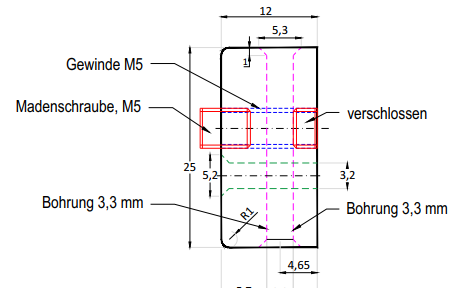

Ich glaube bei den ganzen Saitenklemmungen ist die Kunst, nur so fest zuzudrehen dass die Saite hält und nicht so fest dass sie zu stark gequetscht wird.
Ich hab da auch schon gestrauchelt wie fest das nun sein muss.
Auch hier gilt: nach Fest kommt ab.
Hallo, teile deine Einschätzung, bei meinem Headless 6 ist das so gelöst, "flache" Madenschraube drückt auf die Saite und das "Gegenlager", eine weitere Flache Madenschraube. Selbst konstruiert (mit Siggi :-)) und angefertigt, hat sich absolut bewährt, und: es gibt keine "Saitenenden" die irgendwo rausschauen und jemanden verletzen könnten. Auch ist bis jetzt noch keine Saite an der Biegung oder sonstwo gebrochen/gerissen. Winkel Kopfplatte wie bei normalem Headstock, gleicher "Druck" auf den Sattel, Halsstab unter dem Logo zugänglich.
Nachtrag: und die Löcher für die Saiten sind natürlich an die Saitendurchmesser angepasst.
Dass die Saite vor der Klemmung leicht abknickt dürfte auch noch den Vorteil haben, dass ein Teil des Saitenzugs von der Auflagestelle am Knick aufgenommen wird.

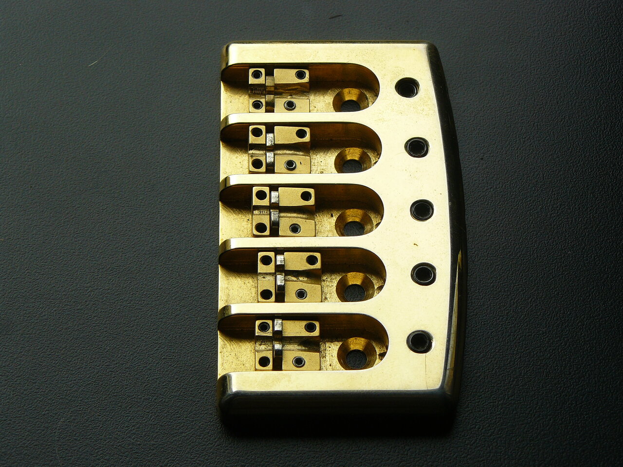

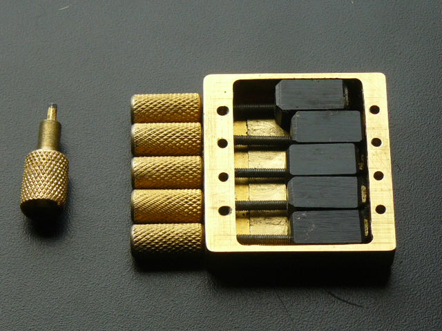

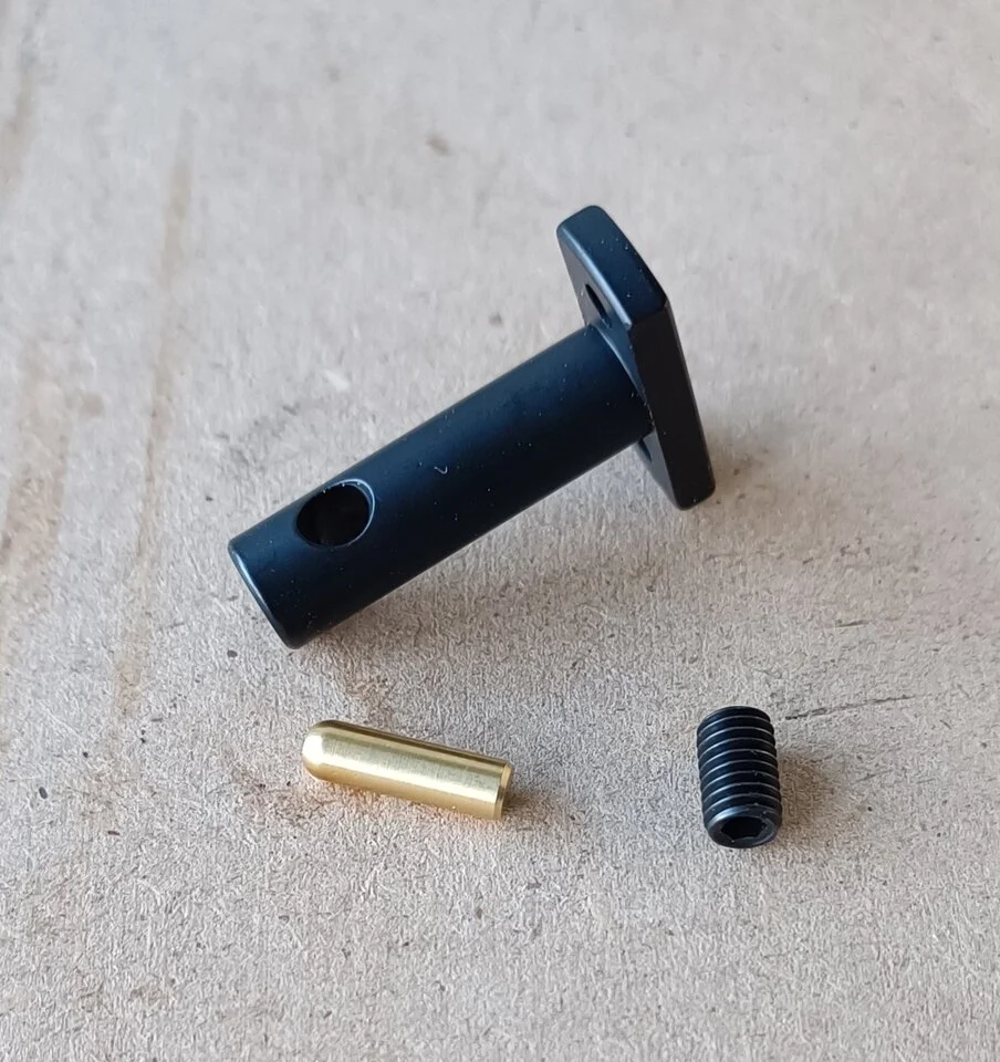

dann müßten es wohl taper wound E und B saiten sein - womit der vorteil der saiten von der rolle allerdings wieder verloren wäre. oder halt seine urspüngliche lösung der hohl-hülse mit madenschraube.
ähnliches habe ich mal aus edelstahl mit 2 madenschrauben als headstock-tuner gebastelt und es hat zuverlässig funktioniert.
ETS hat es dann nach meinen vorgaben - allerdings mit ballend -aufnahme und dafür madenschrauben an der brücke - sehr gut amtlich angefertigt.
dazu ein größerer magnet-stellknopf (immer ersatz oder passenden inbus im koffer haben!) zum umstecken, da die stellrädle am headstock natürlich zu klein und zu eng beeinander sind zum stimmen per hand.
gewicht: 183 gramm.

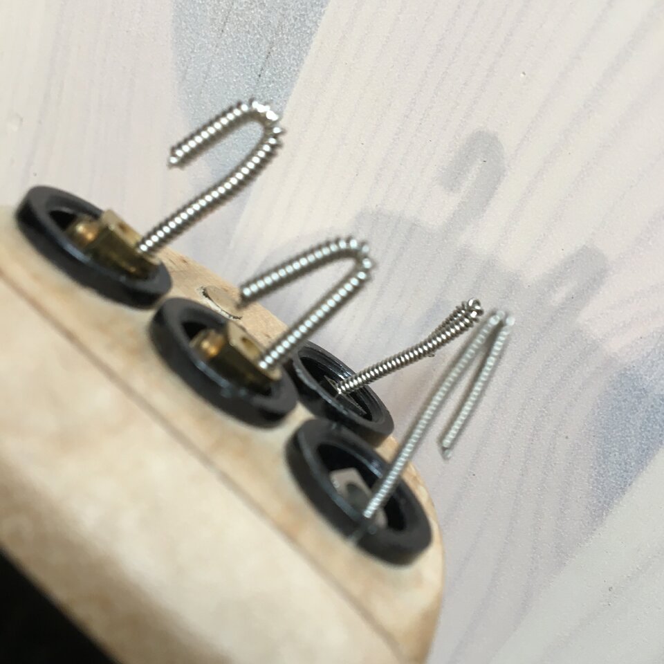

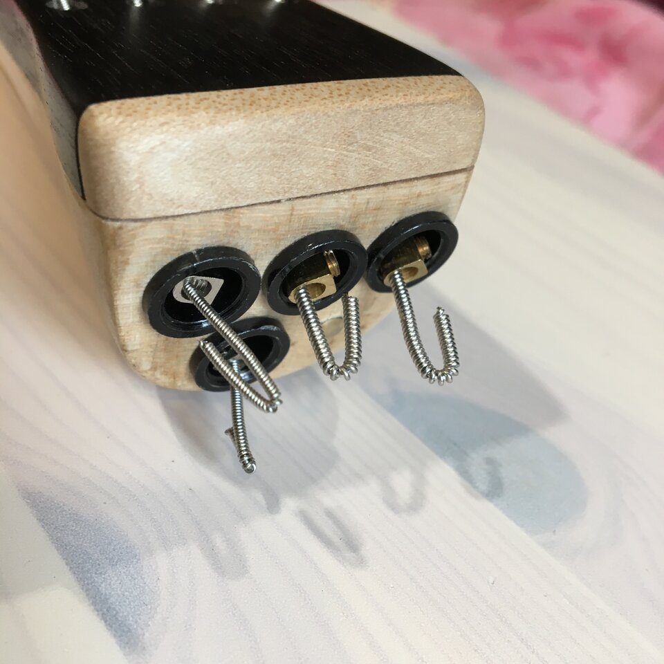

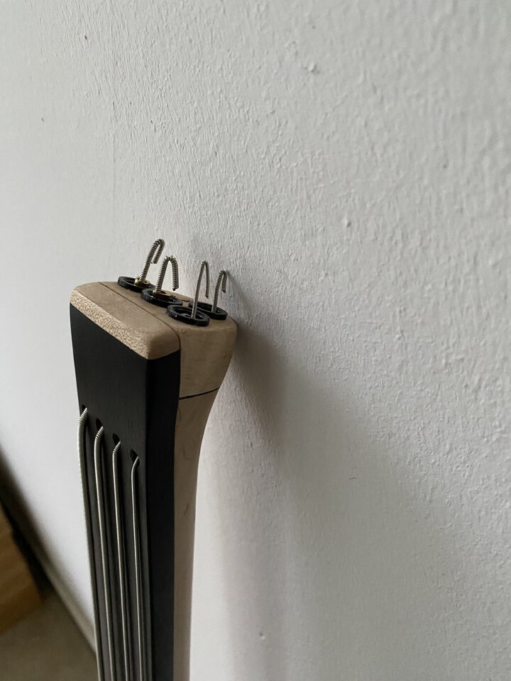

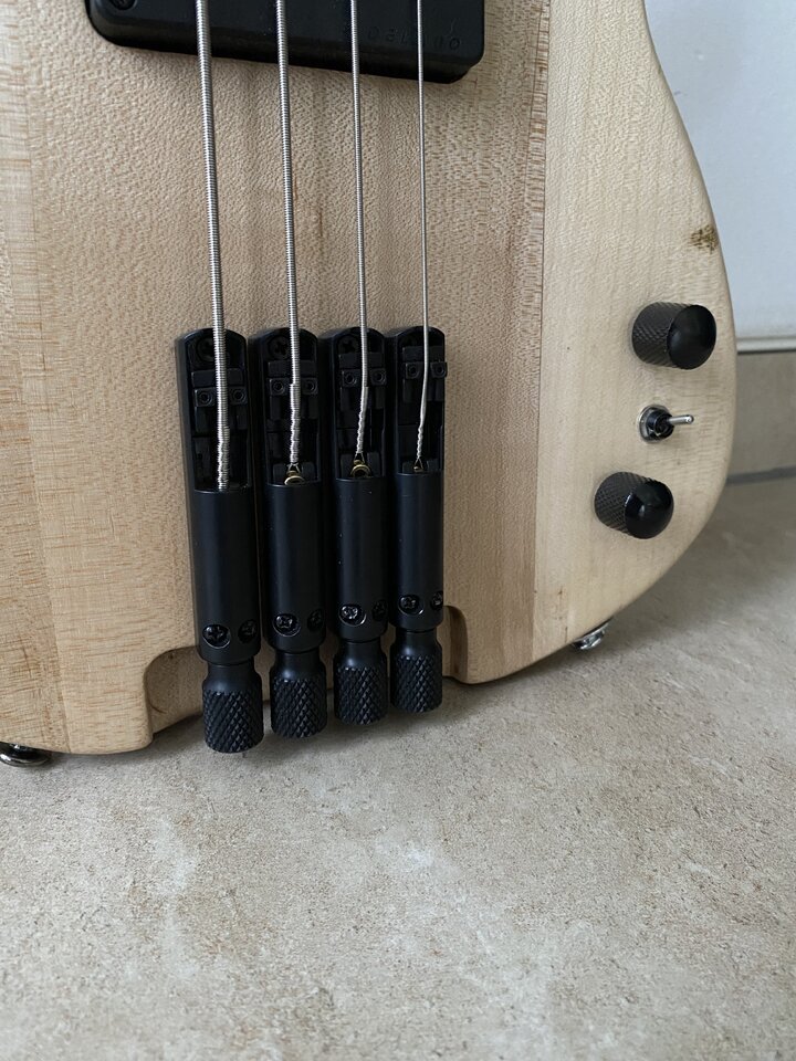

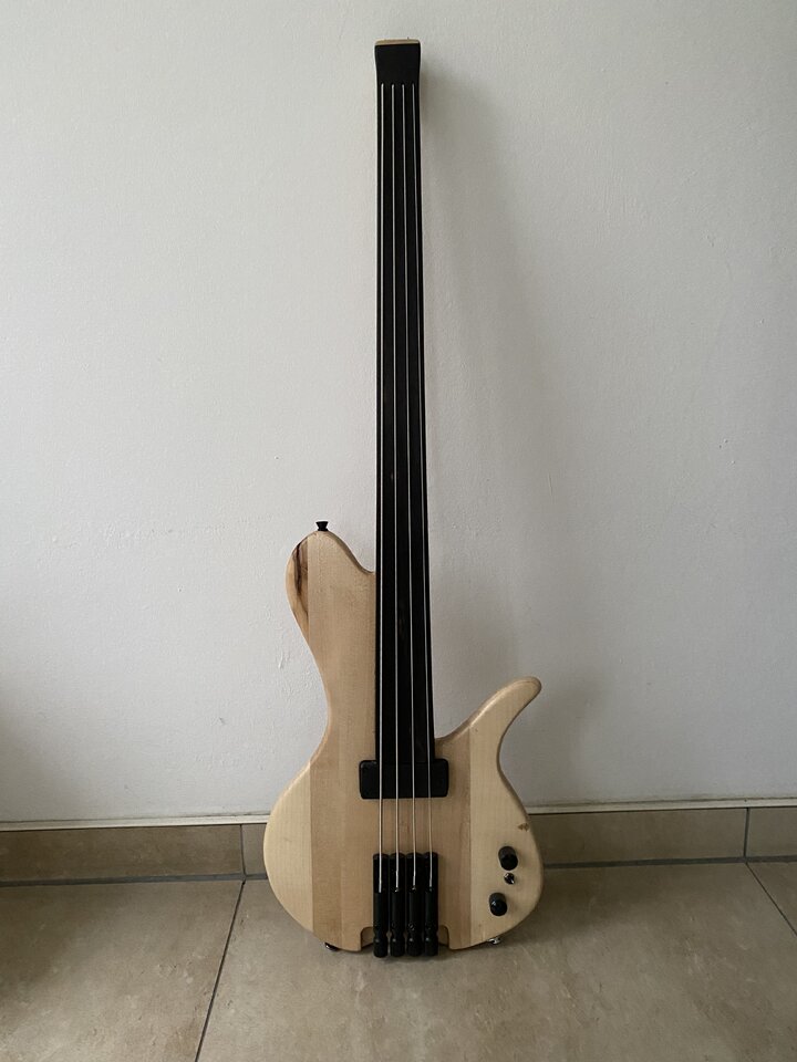

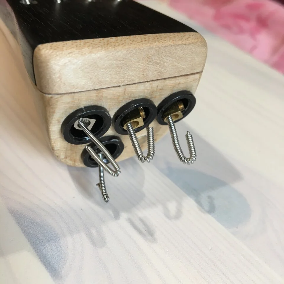

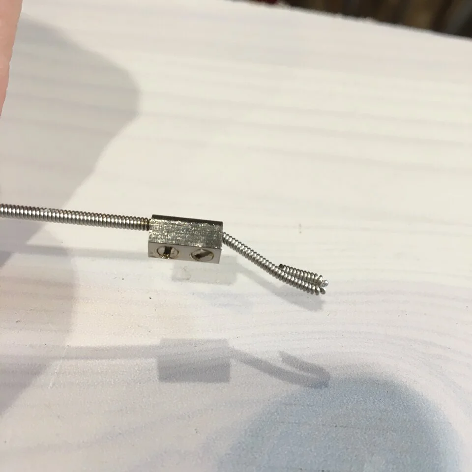

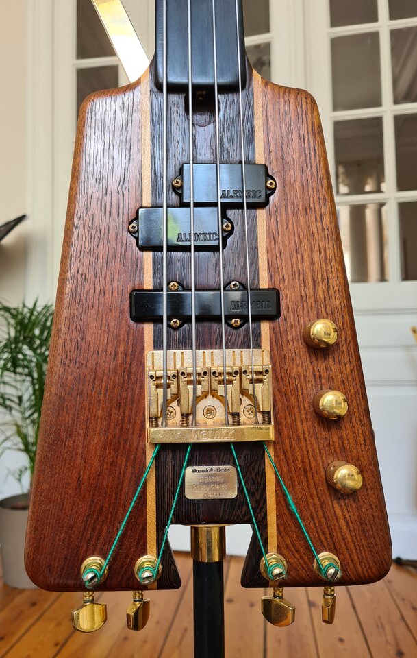

Für das nächste Selbstbauprojekt habe ich mir neulich diese hier bei Maruszczyk bestellt und sofort geliefert bekommen, ich weiß aber nicht, ob sie gut sind, sehen stabil aus, vielleicht hat jemand Erfahrungen damit?: 😇
So, der Bass ist seit 2 Wochen (fast) fertig und die WSC Mechaniken sind prima! Oben habe ich mal was 😎 Originelles im Test:
Lüsterklemmen mit jeweils 2 Madenschrauben, die in einer Ferrule bzw. Saitenbuchse verschwinden (sollen). Leider hatte ich nur noch zwei gefunden, die dafür auch kurz genug sind. Vielleicht wird man hier auch im Bereich DrahtSeilklemmen fündig. Die Saitenreste werden noch abgeschnitten:

  • #93
Wie machst Du das dann beim Saitenwechsel? Du fädelst durch, hängst an der Bridge ein, schiebst die Klemme straff? Jetzt musst Du die Position der Klemme irgendwie an der Saite fixieren, damit Du an der Bridge wieder aushängen kannst, um an die Schraube der Klemme zu kommen? Oder mach ich einen Denkfehler?
Reaktionen: bassilisk
  • #94
So in etwa. Ich muss zugeben, auf dem Gig mal schnell die Saiten wechseln is nich. 😇
  • #95
Hmm ... also so richtig überzeugend finde ich dieses Konzept nicht. Die Saitenenden köennen selbst im Extremfall nur bis zum Klemmenende gekürzt werden. Normalerweise werden sie ein Stück weit scharfkantig darüber hinaus abstehen. Besonders gut aussehen tut's auch nicht, zumindest für mich.
img_2652-jpeg.789441
Reaktionen: Bassphalanx

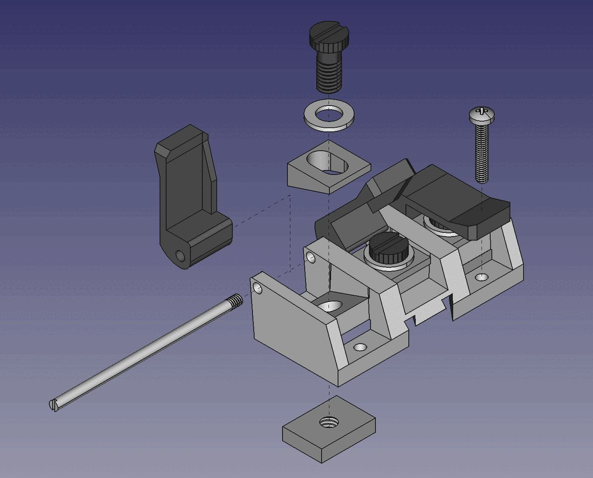

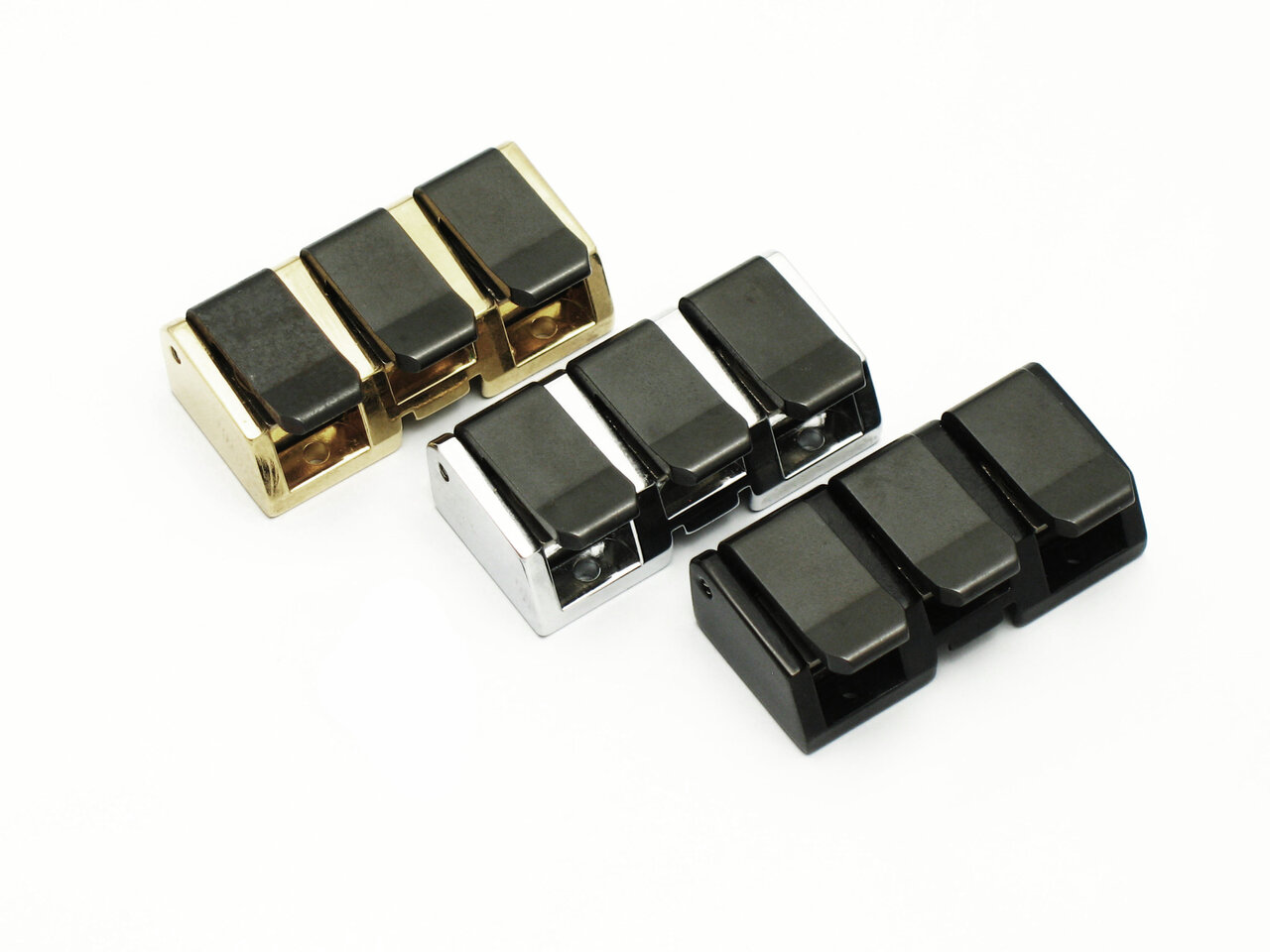

Eine tolle Idee wäre mal eine werkzeuglose Klemmung am Headstock :gruebel:
Vlt. ähnlich wie bei Werkzeugen mittels eines kleinen Exenter-Spanners oder so...
Reaktionen: low-end und Basswort
  • #97
Kahler hat das ja leider nur für Gitarren hergestellt...
Reaktionen: hui, Bassphalanx, schepper und eine weitere Person

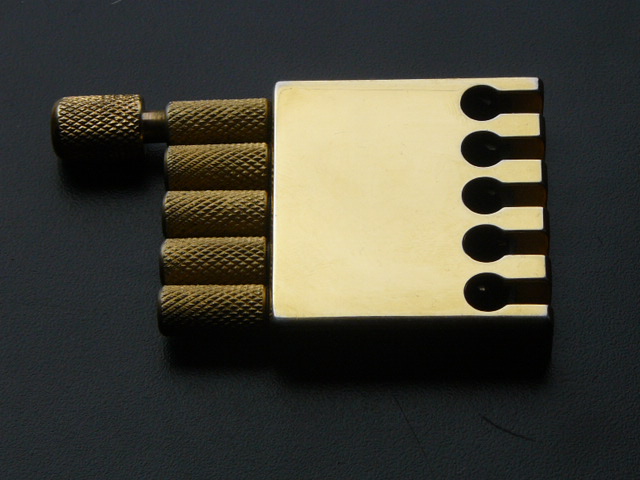

Kann zwar nicht qualifiziert mitdiskutieren, aber hier eine Antiquität - vollkommen stimmstabil
