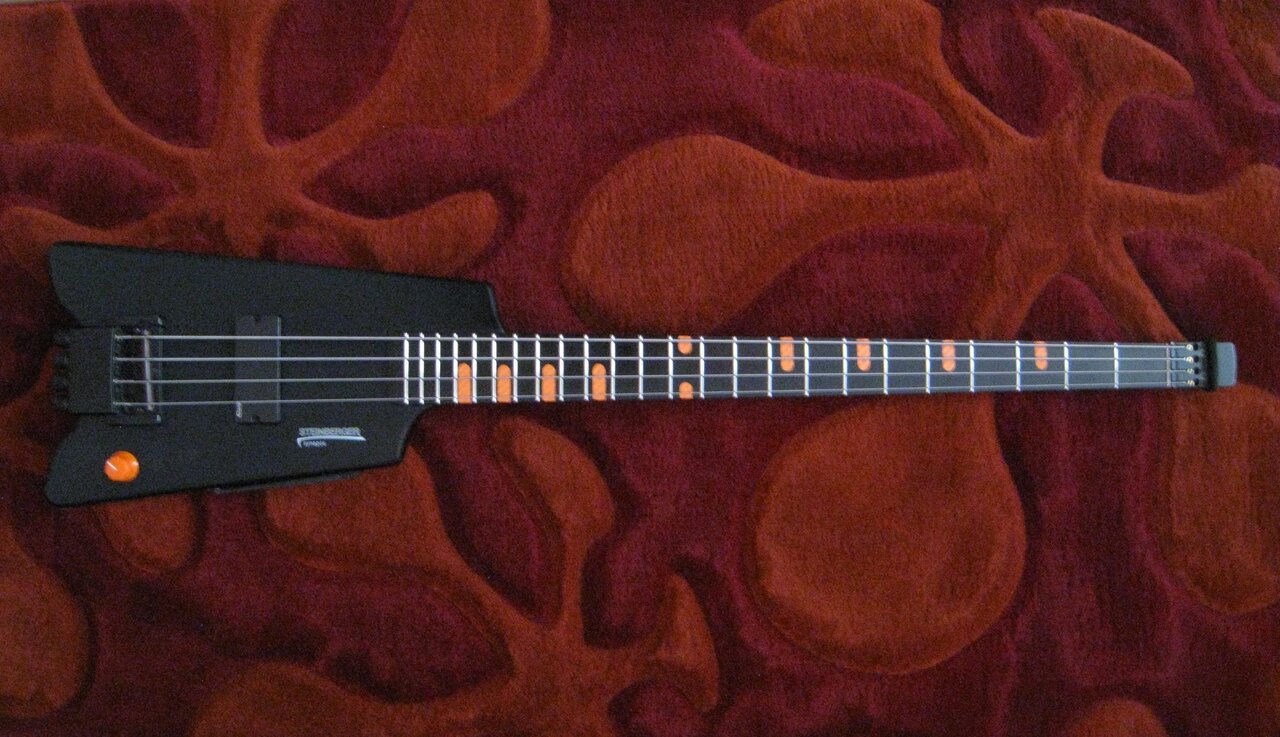

  • #66
und:
hier mal mein steini synapse. da ist holz im spiel als saitenreiter.8D
funktioniert ganz gut. :-)
Reaktionen: hui

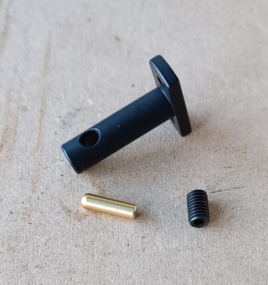

  • #68
Super, gleich patentieren lassen! Oh... so wird's ja heute schon gemacht. Doch nix mit reich werden. :D
So sieht die Konstruktion beim Ibanez* EHB aus. Aber auch der oben halbkugelförmige Messingstift kann problemlos eine Saite killen, wie ich schon feststellen musste. Beim fest schrauben der Saite sollten eben keine rohen Kräfte walten, sondern nur soviel Drehmoment, wie nötig ;-).
Was mich an den allermeisten Headlesskonstruktionen auch nervt sind die scharfkantig heraus stehenden, abgeschnittenen Saitenenden. Das sieht zum einen scheisse aus und ist zudem ein Gigbagkiller. Auch in dieser Hinsicht ist die NS Klemmbrücke besser durchdacht.
Allerdings sollte man bei der NS Brücke auch berücksichtigen, dass sie eine grosse Einbautiefe hat und durch den Body geht. Für's nachrüsten müsste man also aufwändig fräsen und benötigt zudem noch eine separate Brücke. Die separate Brücke ist beim NS Radius allerdings auch noch optimierungsfähig. Da hätte mir eine Brücke wie bei den Warwicks besser gefallen.
Reaktionen: toko42, hotte66 und hamin

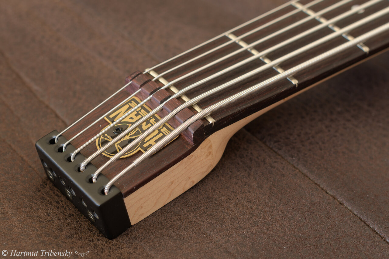

  • #73
Mal kurz zum Nebenthema headpieces:
Eine spitze Madenschraube in so ein fragiles Teil wie eine Basssaite zu schrauben, bereitet mir immer Kopfschmerzen, dass kommt mir als ehemaliger Mechaniker irgendwie ungesund vor :confused:
Tatsächlich habe ich mir in meinem Bassleben zweimal damit die G-Saite gekillt.
Mir schwebt da eher eine vernünftige Klemmung vor. Madenschraube drückt auf eine kleine Metallplatte, die dann die Saite breitflächig klemmt.
Dann sitzt die Saite meiner Ansicht auch anständig und quillt bei den dünnen Saiten nicht rechts/links vorbei. Außerdem könnte man die Bohrungen des Saitendurchzugs grob an die Saitenstärke anpassen, was an Kraftschluß zum headpiece verbessern würde.
Meinungen?

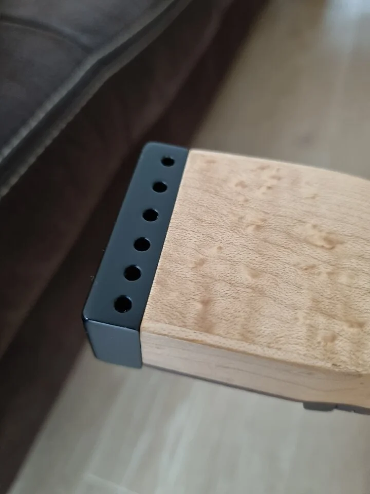

Hallo, teile deine Einschätzung, bei meinem Headless 6 ist das so gelöst, "flache" Madenschraube drückt auf die Saite und das "Gegenlager", eine weitere Flache Madenschraube. Selbst konstruiert (mit Siggi :-)) und angefertigt, hat sich absolut bewährt, und: es gibt keine "Saitenenden" die irgendwo rausschauen und jemanden verletzen könnten. Auch ist bis jetzt noch keine Saite an der Biegung oder sonstwo gebrochen/gerissen. Winkel Kopfplatte wie bei normalem Headstock, gleicher "Druck" auf den Sattel, Halsstab unter dem Logo zugänglich.
Nachtrag: und die Löcher für die Saiten sind natürlich an die Saitendurchmesser angepasst.

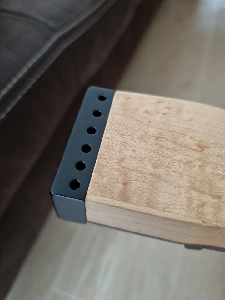

  • #77
... bei meinem Headless 6 ist das so gelöst, ...
Auf der Zeichnung wird die Saite durch das Loch geführt und dann vermutlich dahinter abgeschnitten, oder ? Dann steht doch sie doch auch scharfkantig ab, oder? Hast Du mal ein Foto von der Rückseite des Kopfstücks, dort wo die Saiten wieder raus kommen?
Reaktionen: Bass-Fred

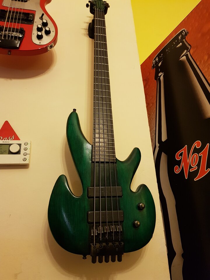

  • #78

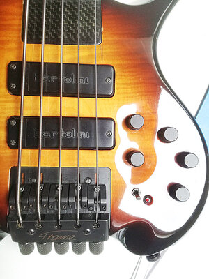

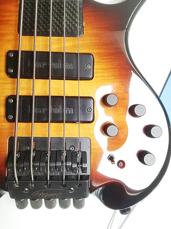

Hier mein Frame (aus Hamburg) Headless aus den 1990er Jahren: Das System funktioniert selbst nach unzähligen Gigs auch heute immer noch tadellos. Ab und zu kommt mal ein Tröpfchen Feinmechaniker Öl auf die Gewinde. Schöne Rölleskes zum Anpassen des Stringspacings. Leider kenne ich den Hersteller der Hardware nicht und die Firma Frame gibts ja schon lange nicht mehr. Übrigens hat Stefan Hess einst die Hälse für diese Bässe gebaut...
Reaktionen: hui, Hannes der Schreckliche, Ratterbass und 2 andere

  • #80
Hallo, nein, die Saite wird 5 mm kürzer abgeschnitten, so dass hinten nichts übersteht, war mir wichtig.
Hört sich vielleicht kompliziert an, geht aber einfach und schnell, Saite unten einhängen, Biegung anbringen,
seitlich ans Kopfstück halten und abschneiden.
Auf dem Foto kann man auch gut die unterschiedlichen Lochdurchmesser erkennen.....
