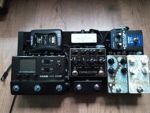

Und ich will keine Adapterstecker, die sind immer so unmöglich lang. Das passt nicht auf mein Board. Ich habe deswegen eine flache Winkelklinke am Main Out, der geht dann auf eine passive DI. Es ist also nicht noch ein extra Netzteil erforderlich. Auf dem Bild siehst Du die Winkelklinke links neben dem Board liegen. Dort wird die DI angehängt, simpel, funktionell, gut.

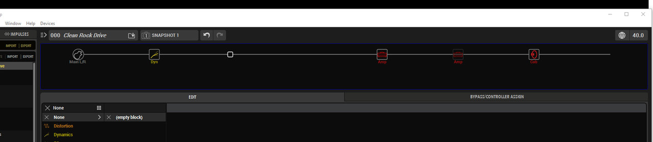

Jetzt habe ich noch eine Frage... vielleicht doof... Ich bekomme im HX Edit oben nur die ersten sechs Blocks angezeigt. Die anderen "verschwinden rechts". Es gibt aber keinen Scorollbalken und ich weiß auch nicht sie kleiner machen kann. Hab ich einen Fehler oder nen Knoten im Gehirn? Hier ein Bild:

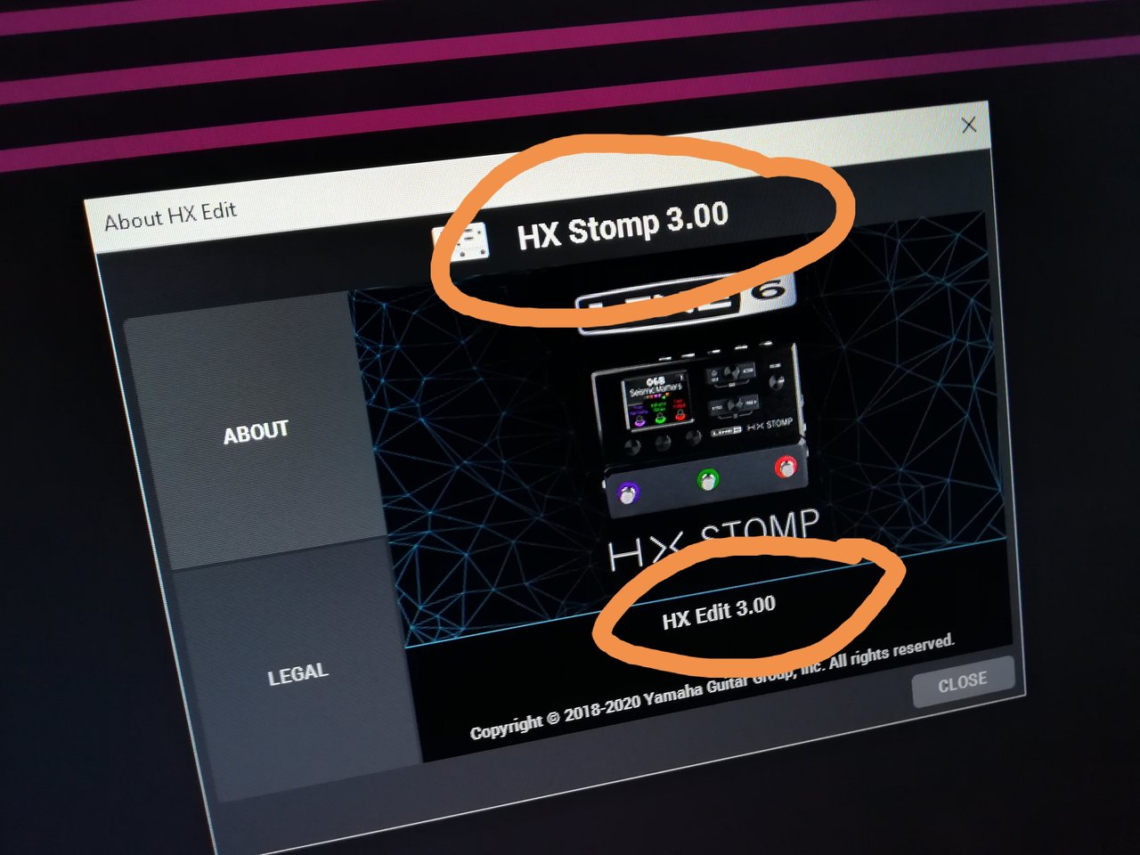

Nicht nur den stomp updaten sondern auch HX edit. Habe mich gerade auch gewundert. Jetzt stimmt alles
So sieht‘s aus. 👍
