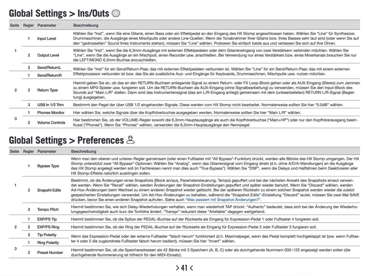

  • #4.067
Hat jetzt nicht direkt etwas mit Gain zu tun, aber gibt die Möglichkeit den Input-Level festzulegen:
Reaktionen: Californio
