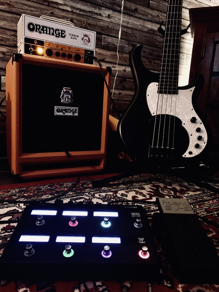

Das wurde aber auch Zeit! :stolz: Wünsche einen besinnl lauten 4. Advent :rock:
Winziger Wermutstropfen: beim hochfahren geht das Effects automatisch in den Presetmodus und die Taster zum umschalten in den Snapshotmodus sind irgendwie etwas widerspenstig.
