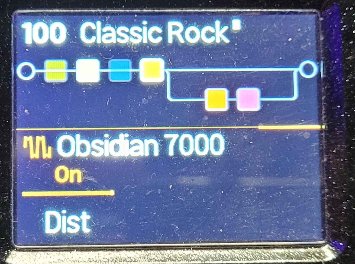

  • #6.826
Mach ich ähnlich. Ein Ausgang geht direkt in meinen Amp, der 2. über eine DI (was eigentlich nicht nötig ist) nach FoH. Den Signalweg hab ich dann noch gesplittet und in einen Zweig Amp und IR gelegt. Dann wieder zusammen "gemischt" vollständig gepannt. D.h. das Rohsignal geht nur auf Kanal 1 während der Amp part nur auf Kanal 2 geht.
Reaktionen: Bassmutant, Aper und 101eastbound
