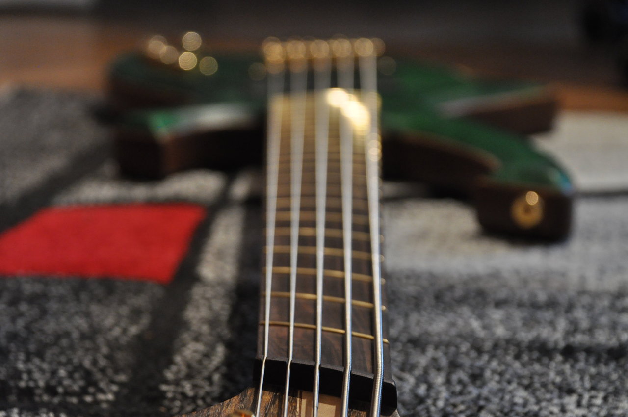

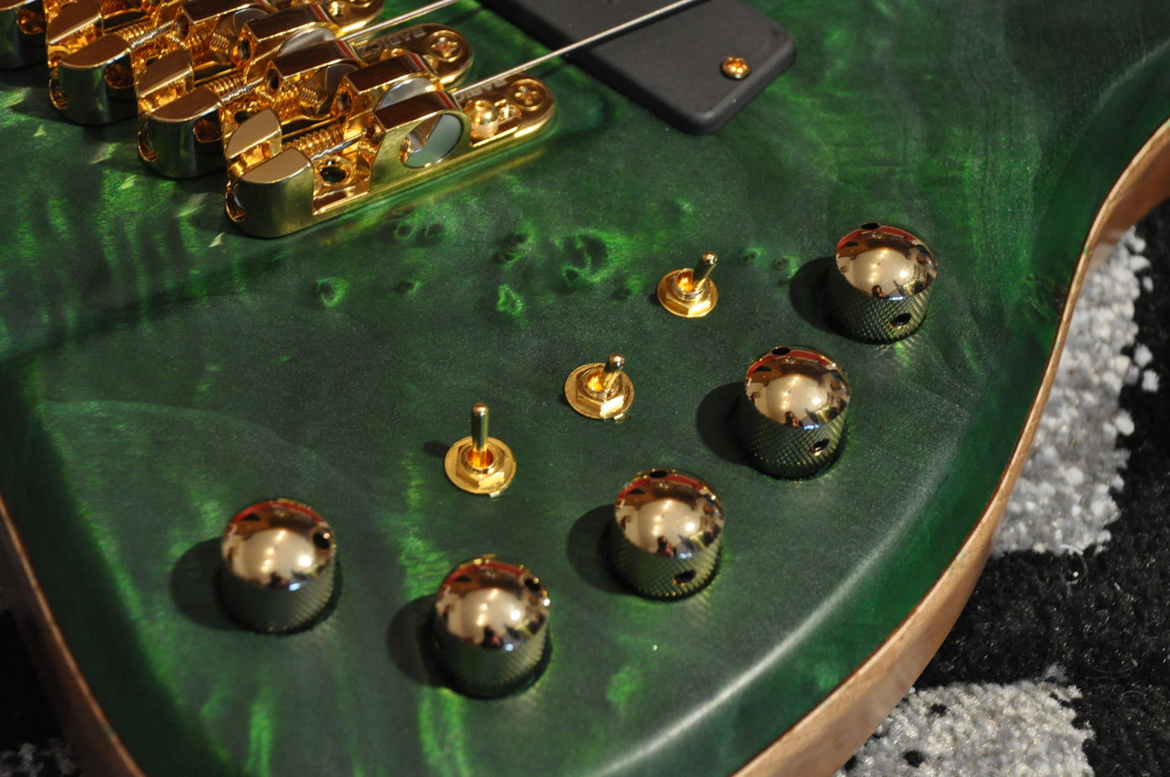

Also, er ist fertig - zumindest fertig zusammengebaut. Bei der Montage hat soweit alles geklappt, diesmal hab ich keine Schrauben abgenudelt oder abgerissen. Oktavreinheit und Saitenlage sind ebenfalls eingestellt. Was ich mir noch anschauen muss ist die PU-Höhe, der Aktiv-Passiv-P/P-Schalter ist genau spiegelverkehrt angelötet (Pull ist aktiv), und die PU-Schalter liefern im Single-Coil-Betrieb kein Signal. Hoffentlich Kleinigkeiten, aber das werde ich mir vermutlich erst nach dem Urlaub zur Brust nehmen - nächsten Mittwoch gehts erst mal für zweieinhalb Wochen nach Florida.
Zum Sound, soweit ich ihn bis jetzt mit der PU-Höhe beurteilen kann ist, dass er mir gefällt! Ordentlich Wumms untenrum, aber die Höhen kommen mir derweil noch zu wenig brilliant und knackig rüber. Aber wie gesagt, mit der Höhe der PUs muss ich mich noch spielen. Der Aguilar OBP-3 leistet jedenfalls ordentliche Arbeit ohne dabei allzu nennenswert den Sound zu färben oder zu dick aufzutragen wie man das in diversen Foren manchmal liest.

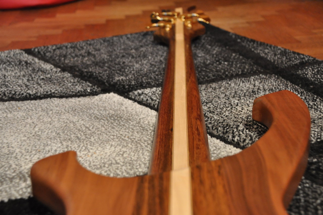

Auch beim Bau hab ich wieder einiges dazugelernt.. Vor allem was die Reihenfolge der Arbeitsschritte bei durchgehendem Hals betrifft. Da wird beim nächsten Mal (ein Thunderbird solls werden) einiges runder laufen hoffe ich! Das eine oder andere Hoppala gabs ja, aber im Prinzip gefällt er mir schon ausgesprochen gut so wie er geworden ist. Die Fanned Frets machen mir beim Spielen derzeit auch keine Probleme, auf Grund meines verletzten linken Ringfingers bin ich aber auch noch nicht aufs Ganze gegangen.

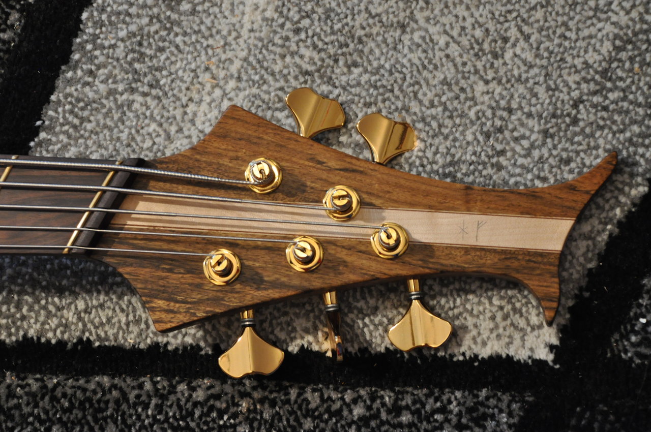

Und das Logo an der Kopfplatte wird noch eingebrannt sobald ich das Brandeisen wieder habe.
Edit: es stecken rund 87 Arbeitsstunden drinnen..

Wow, gefällt mir ausgesprochen gut!
Die Kopfplatte und die Gestaltung der Cutaway-Hörner sind echt schick. Beim Entwurf war ich skeptisch, ob das Design stimmig ist, aber das fertige Instrument überzeugt mich 100%.

Ich hab gestern Abend noch die Elektronik gerichtet. Am P/P-Schalter am Volume-Poti musste ich einfach die Anschlüsse spiegeln. Bei den Schaltern hab ich länger gesucht, obwohl die Lösung mal wieder eine denkbar einfache war. Zuerst die Pin-Belegung gecheckt. Passt. Auf Kurzschlüsse überprüft. Passt. Signalwege ausgemessen. Passt. Wo liegt also der Fehler? Ich hab in meinem Dussel anstelle der On/On/On-Schalter aus meinem Fundus die falschen erwischt und On/Off/On verbaut.. :D Damit wars dann sonnenklar dass ich in der Mittelstellung nichts höre. Also schnell auch noch die Schalter umgelötet und jetzt passt alles. Jetzt bleibt wirklich nur noch die PU-Höhe, und da bin ich schon nah dran.
