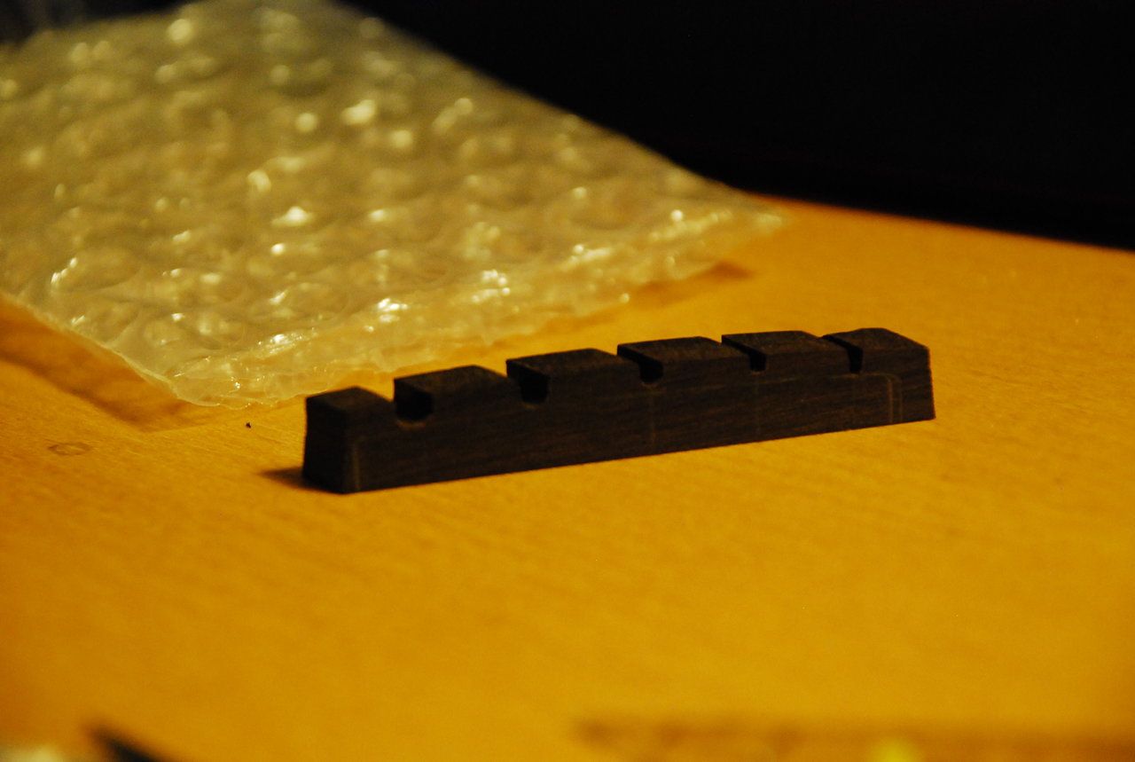

Mittlerweile hab ich im Fachhandel recht coole Feilen gekauft und einen ersten ernstzunehmenden Sattelrohling angefertigt - ob und wie gut der funktioniert wird sich bald im Trockentest zeigen, aber ich bin guter Dinge. Das war jetzt insgesamt der dritte Versuch. Profis, seid mir nicht böse, ich mache sowas zum ersten Mal - also wenn das Teil optisch schief daherkommt tut mir das leid ;-)

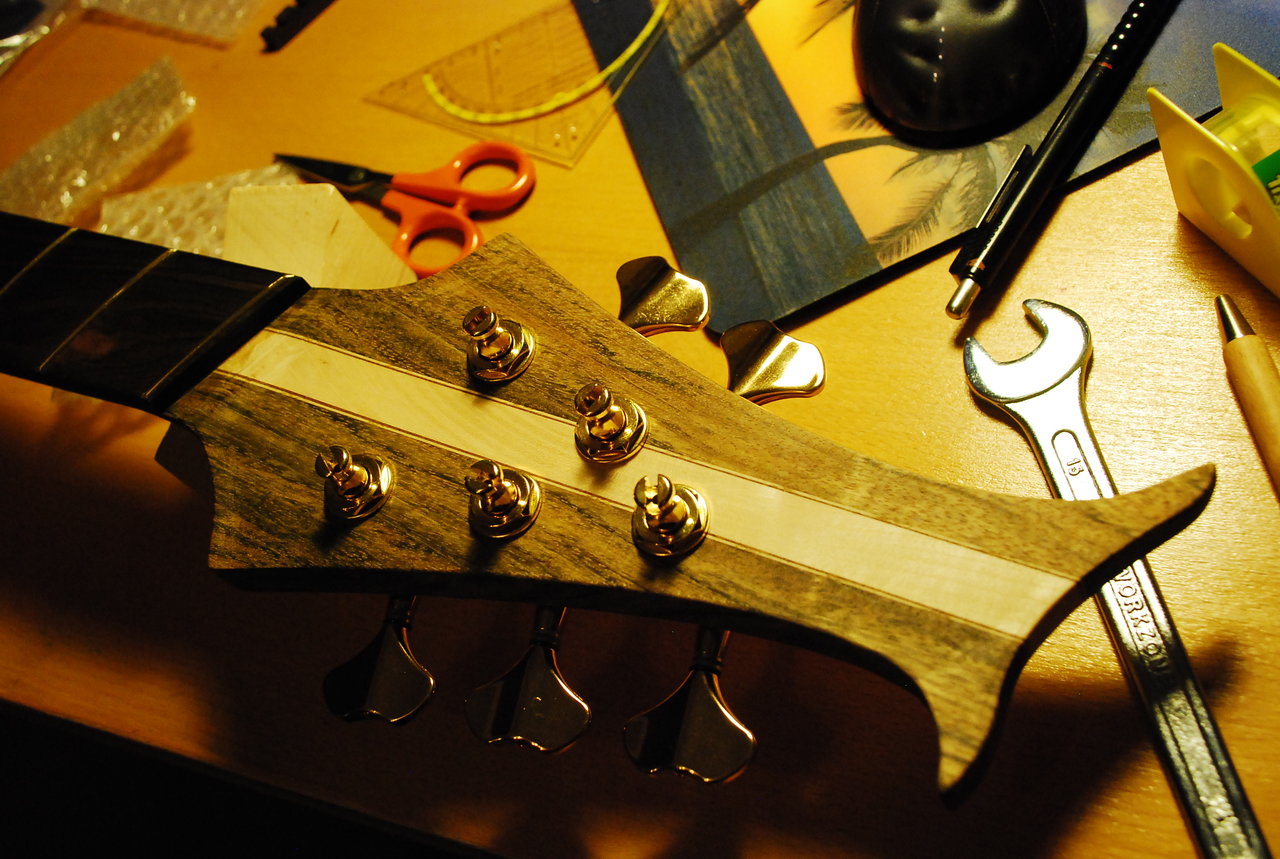

  • #111
Weiters hab ich heute auch die Mechaniklöcher gebohrt und mich über meinen Marken-Holzbohrer geärgert, der entgegen des angegebenen Durchmessers von 14,0 Millimeter lediglich Löcher mit 13,95 Millimeter bohrt..
Ohne Bass sieht ein Sattelrohling immer etwas scheps aus, muss ja an der E-Saite höher sein als an der G-Saite. Viel Erfolg und Geduld beim Einsetzen und einstellen!
Beim Rockinger gibt es Senker mit 14 mm Durchmesser. Damit lassen sich (in Verbindung mit einer Standbohrmaschine) sehr präzise Mechanikbohrungen anfertigen.
  • #112

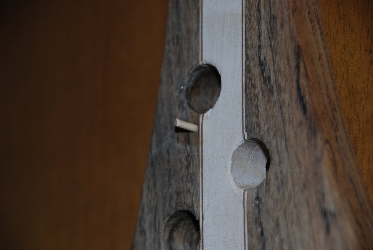

Bezüglich der Schraube bleibt mir nix anderes übrig als sie aufzubohren befürchte ich. Sie ist knapp einen Millimeter unter der Holzoberfläche abgerissen, also komm ich nicht ran. Vielleicht kann ich ein 4mm-Stahlblech (davon hab ich reichlich) mit dem selben Durchmesser durchbohren und das dann als "Schablone" verwenden damit ich das vorhandene Loch nicht zu sehr maltretiere. Und zur Not wird großzügig gebohrt und dann mit einem Holzdübel verschlossen, es handelt sich ja "nur" um die Rückseite und noch dazu unter der Mechanik. Irgendwas wird hoffentlich hinhauen! Ein paar Tage hab ich ja, bis die Bestellung der neuen Schrauben (hatte in Gold keine mehr übrig, und da bin ich pingelig) kommt.
Beim Sattel bin ich auch gespannt! Der wird auf jeden Fall noch in der Höhe reduziert, also die Gesamthöhe und nicht die der Saiten, die sollte eigentlich passen. Erwähnt sei auch, dass ich einen Nullbund habe. Aber ich werde es dann sehen.
Die Bohrung ärgert mich schon, vielleicht hab ich einfach einen Montagsbohrer erwischt. Standbohrmaschine hab ich, vielleicht kauf ich für das nächste Projekt einen neuen Bohrer, mal sehen.

Probier einen möglichst mittigen Körnerpunkt auf der Schraube zu setzen und bohre mit einem kleinen, scharfen Bohrer auf der Standbohrmaschine die Schraube aus. Die Schraube ist vermutlich ziemlich weich... sollte eigentlich klappen.

Das ist ein Guter Tip, Danke! Werde ich probieren.
Der erste Trockentest ist bis auf das fehlende A jedenfalls sehr positiv ausgefallen! Der Sattel dürfte ganz gut passen und es scheint eine Menge Sustain zu geben :)

Die abgerissene Schraube hab ich mittlerweile rausgebohrt, was anderes wäre nicht gegangen. Ursprünglich habe ich das Loch mit 1,5 Millimeter gebohrt, daher habe ich auch damit begonnen aufzubohren. Als "Schablone" hab ich ein Stahlblech benützt, durch das ich zuvor gebohrt hab und über das Schraubenloch gelegt bzw. mit Zwinge befestigt hatte. Die 1,5 Millimeter waren allerdings zu wenig, das reichte nur für den Kern aber nicht das Gewinde. Also hab ich nochmal mit 2 Millimeter nachgebohrt und jetzt siehts so aus als wäre alles heraußen. 2 Millimeter sind halt zu viel für die Schrauben die ich heute in der Post hatte - also Leim und Zahnstocher rein und dann wird nochmal mit 1,5 gebohrt..

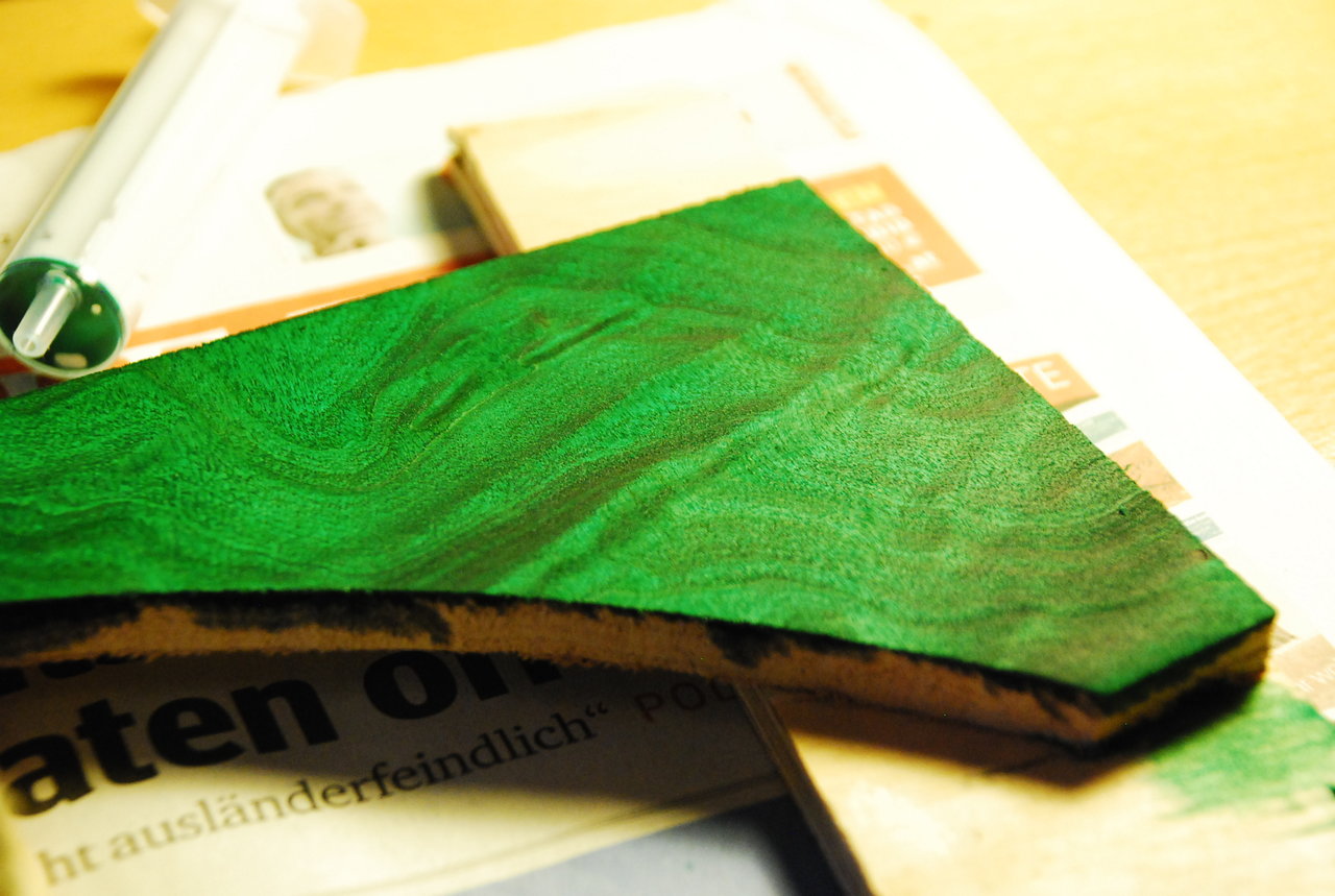

Jetzt hab ich mich auch mal mit dem Thema Farbgebung beschäftigt. Das Maserpappel-Top soll ja grün gebeizt werden. In einem Test hab ich ein Reststück zuerst dunkelgrau gebeizt, angeschliffen und jetzt grün gebeizt. Ich hab die Clou Pulverbeize verwendet, das Hellgrün war fast etwas türkis-stichig, das Dunkelgrün sehr satt.
Mein Probestück hab ich nach dem Grau mit Grün im Verhältnis 30 ml Wasser - 10 ml Dunkelgrün - 10 ml Hellgrün gebeizt (die Grüntöne jeweils nach Anleitung angemixt) und jetzt kommen wir der Sache schon näher :) Der Farbton variiert je nach Lichteinfall heller bzw. dünkler, generlell glaube ich werd ichs noch eine Spur mit Wasser verdünnen.

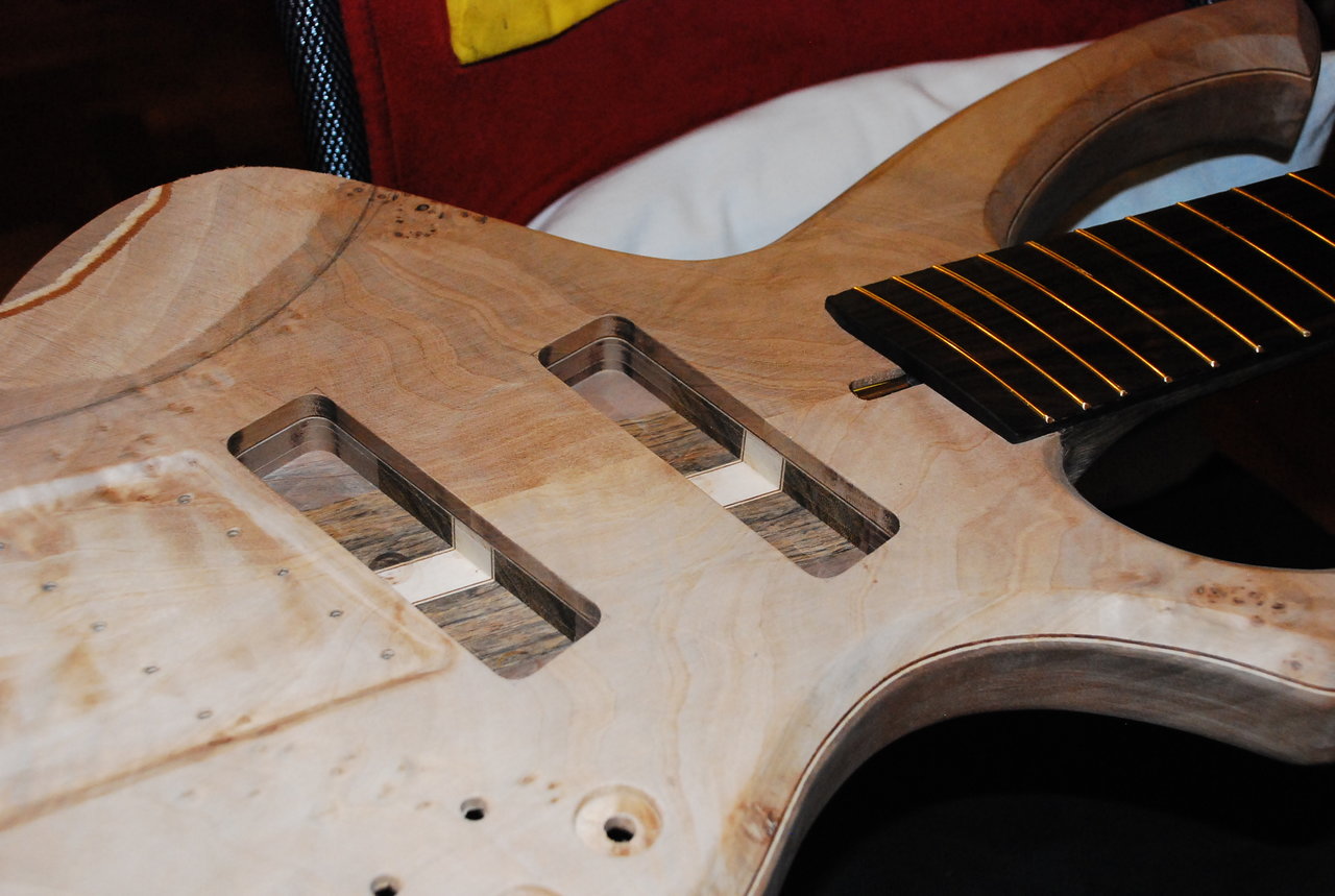

Seit heute hat er Tonabnehmer-Taschen und mit der Armauflage hab ich auch schon begonnen, die ist aber noch nicht fertig. Spannend wird noch die Bohrung für das Kabel vom Hals-Tonabnehmer, das ist ganz schön weit..
