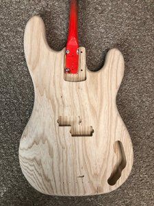

Ich brauche dringend Hilfe bei meinem ersten Bassbau Projekt.
Ich spiele seit einiger Zeit einen Fender Mustang Vintera Bass, der ist super und ich liebe ihn sehr, träume aber schon seit längerem von einem Precision Bass - in Short Scale.
Leider sind in den meisten neuen Fender Shortscale Bässen Pau Ferro Griffbretter verbaut..
Mein Traumbass wäre ein Fender Shortscale Precision Bass mit Palisander Griffbrett.
Ich habe folgende Komponenten:
1x Preci Bass Korpus aus Sumpfesche mit hochwertiger Nitro Lackierung
1x GZR Tonabnehmer mit Steckmechanik.
Ich dachte daran mir einen zweiten hochwertigen Shortscale Japan P Bass oder neuen Bass mit besagtem Hals zu kaufen und diesen auf den Preci Korpus zu schrauben.
Dabei stellen sich mir folgende Fragen:
Passt ein Shortscale C Profil Hals auf einen Preci Korpus? (Schraubung etc.)
Was passiert mit der Intonation?
Könnte es mit der Elektronik vom Mustang beim Umbau auf Precision Probleme geben?
Ich bin für jeden Tipp & jede Hilfe dankbar!

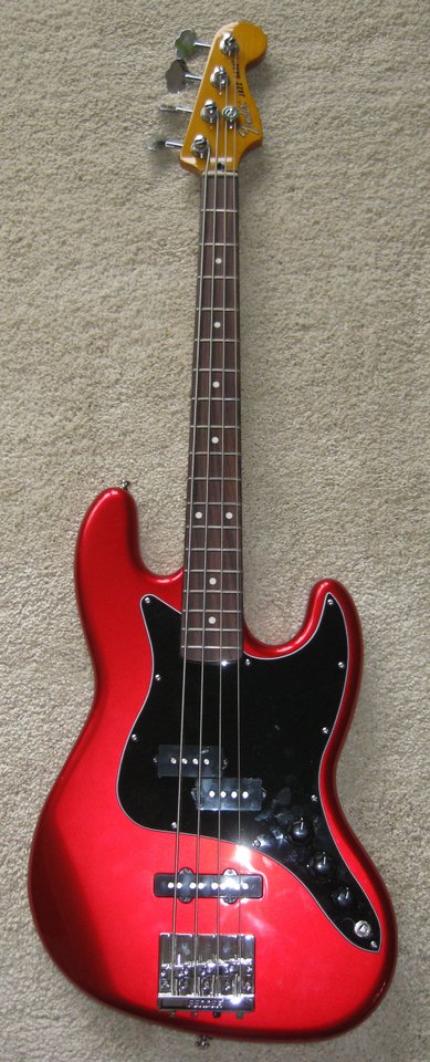

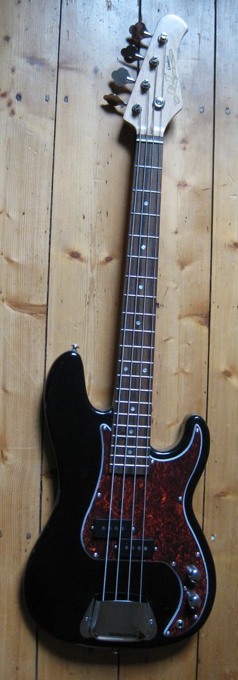

Meinst du einen Preci Body mit einem Mustang oder Musicmaster Hals ? Meines Wissens nach gibt es von Fender oder Squier keinen Preci Shortscale Hals. Ich kenne nur den Fender Jazz-Bass shortscale aus der Player Serie. Den gab es allerdings nur ein paar Monate und man müßte generell die Halstasche etwas kleiner machen und die Bohrlöcher werden vermutlich auch nicht ganz passen, aber beides läßt sich leicht anpassen.
Was allerdings ganz spaßig ist, ist z.B. ein Ultra-shortscale von Jack & Danny. Der kostet gerade mal ca. 80 .- € neu und da gibt es hervorragende Teile dabei (Vorsicht große Serienstreuung). Die Dinger spielen sich wie Butter und klingen recht ordentlich.
Was allerdings ganz spaßig ist, ist z.B. ein Ultra-shortscale von Jack & Danny. Der kostet gerade mal ca. 80 .- € neu und da gibt es hervorragende Teile dabei (Vorsicht große Serienstreuung). Die Dinger spielen sich wie Butter und klingen recht ordentlich. Anhang anzeigen 395240Anhang anzeigen 395241

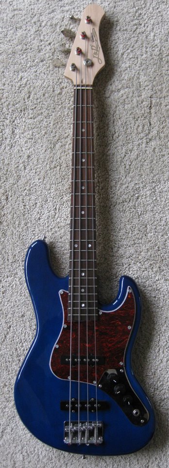

hab nen Jazzy von JD von den Kleinen....der is einfach gut

Aber die Intonation wird das größere Problem darstellen. Der Mensurunterschied beträgt zwischen long und short scale immerhin 10,16 cm. Wenn der Pickup in der korrekten Position in Relation zur Saite bleiben soll (P-typischer Sound), muss sich der Unterschied der Mensurlängen anteilsmäßig passend zwischen Bridge - Pickup, Pickup - 12. Bund, Sattel - 12 Bund verteilen. Das dürfte zu einer nach vorn versetzten Brücke führen.
Sie wird sowas meinen.

Aber nein, denn Body und PU sind ja schon vorhanden. Ich würde zum Bassbauer des größten Vertrauens gehen und einen schönen Hals bauen lassen. Das perfekte Setzen der Brücke kann er dann auch übernehmen. Schade, dass der Body schon Bohrungen hat ...
