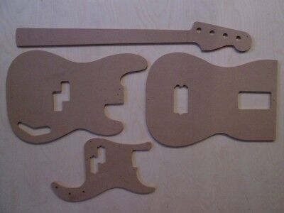

suche ein gutes template für precision bass mit p und m tonabnehmer?
hat jmd. von euch ahnung davon?
und eine ahnung von oberfräsen?
habe so etwas noch nie gemacht:-)

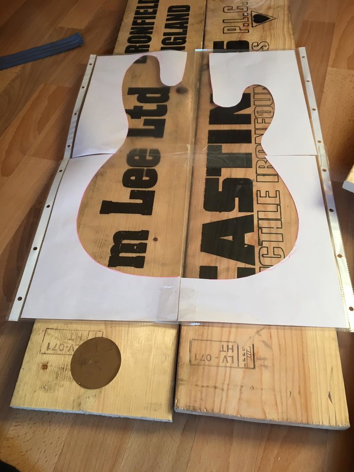

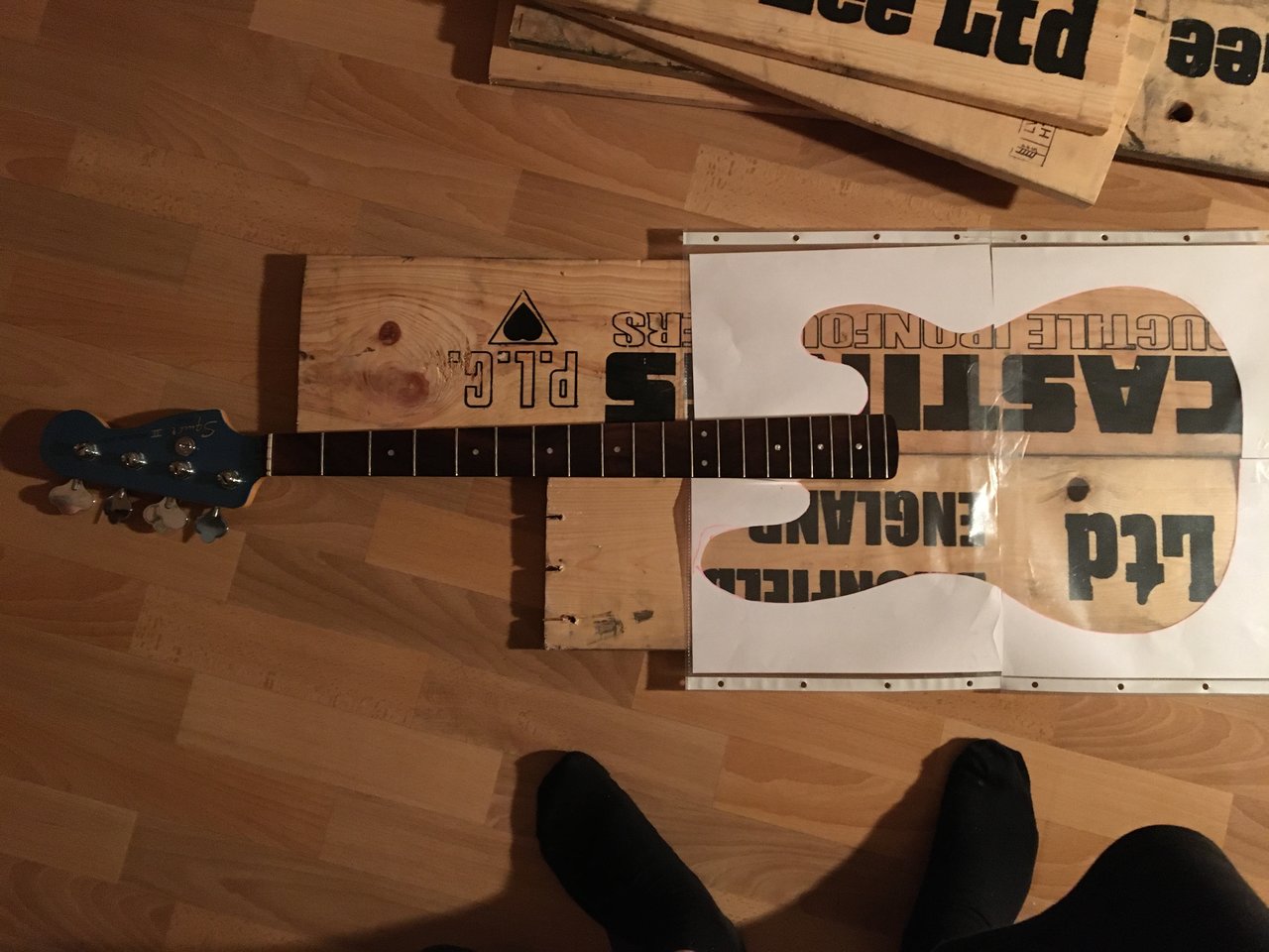

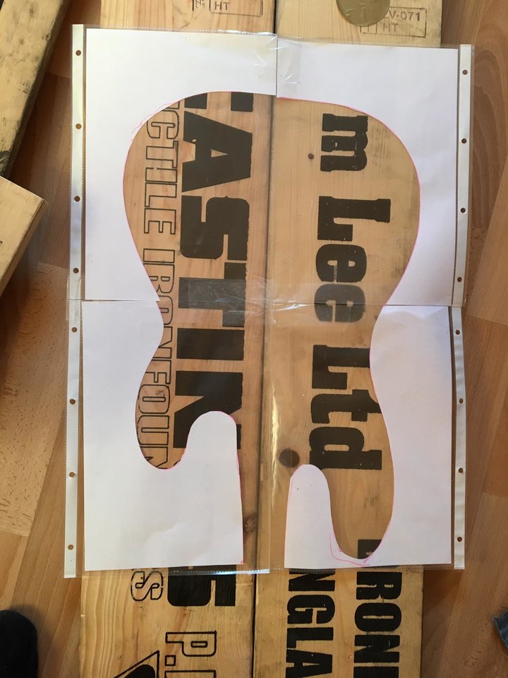

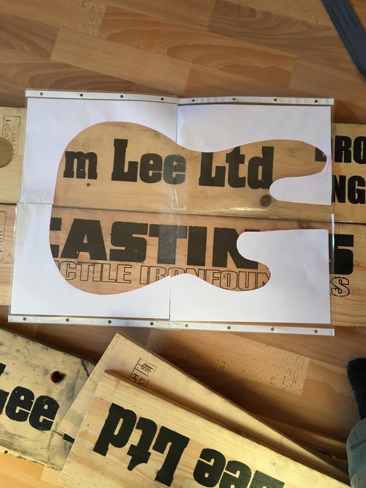

habe 4 schnellhefter-folien mit durchsichtigen breiten klebeband mittig zusammengeklebt. die öffnungen befinden sich mittig und oben.
anschließend ganz grob den P-shape ausgeschnitten und in die 4 folien reingelegt.
damit kann ich sehen, welches beschriftetes holz am besten mit dem p-shape aussieht.

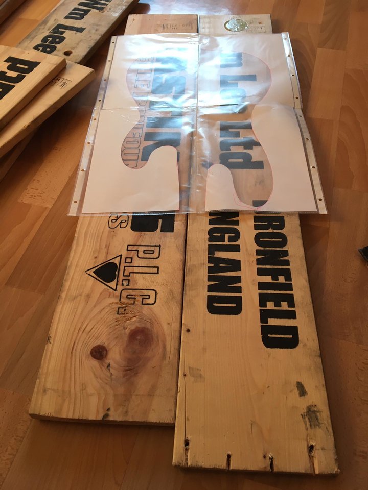

als holzbasis, habe ich Paletten-Holz.
wollte oben 2 bretter zusammenleimen.
und unten 3 bretter für mehr halt.

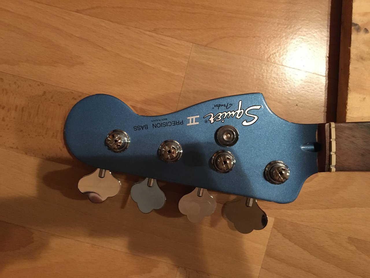

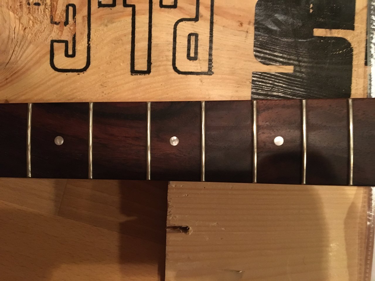

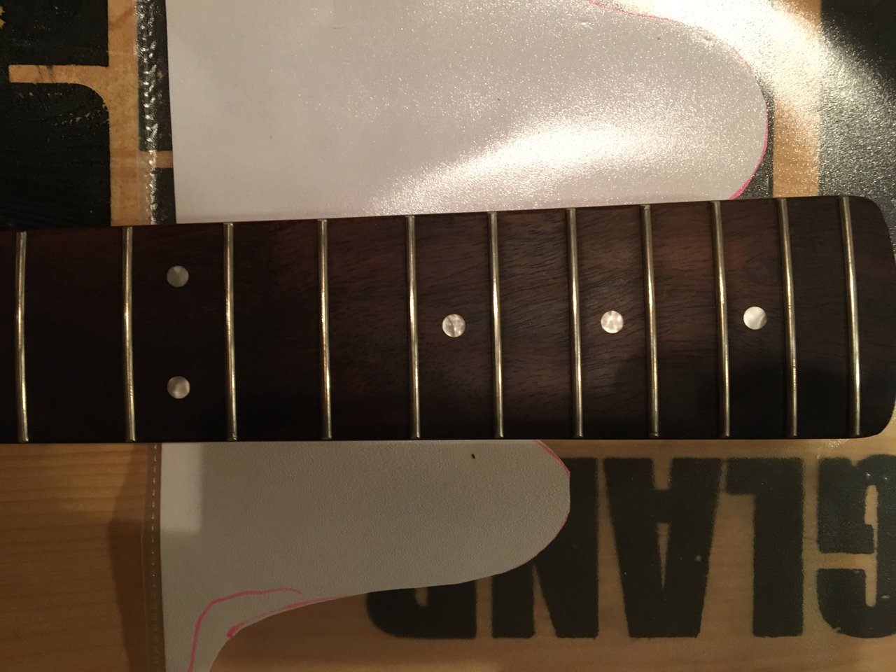

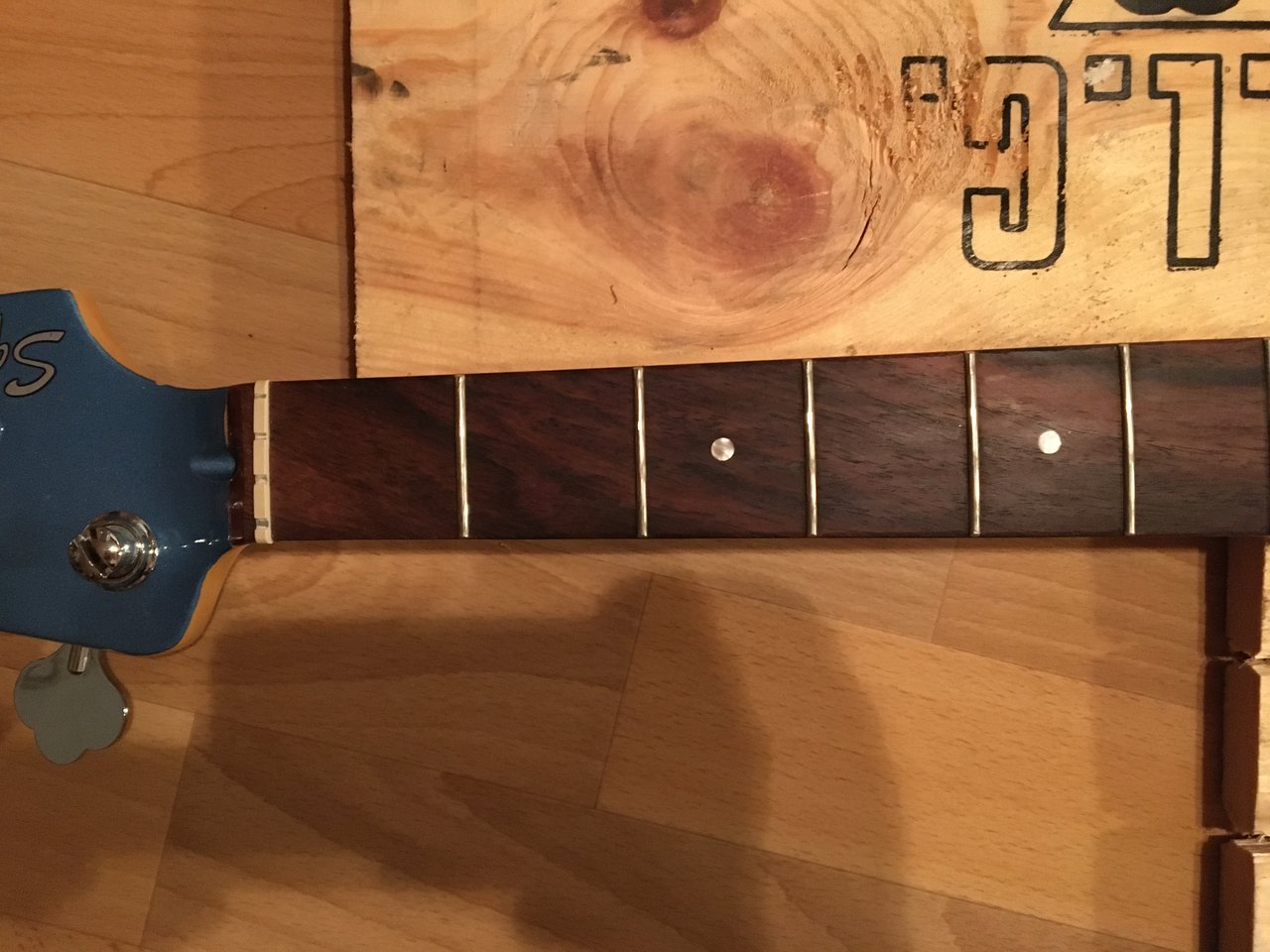

als hals habe ich einen precision bass von Squier mit hellblauen kopf.

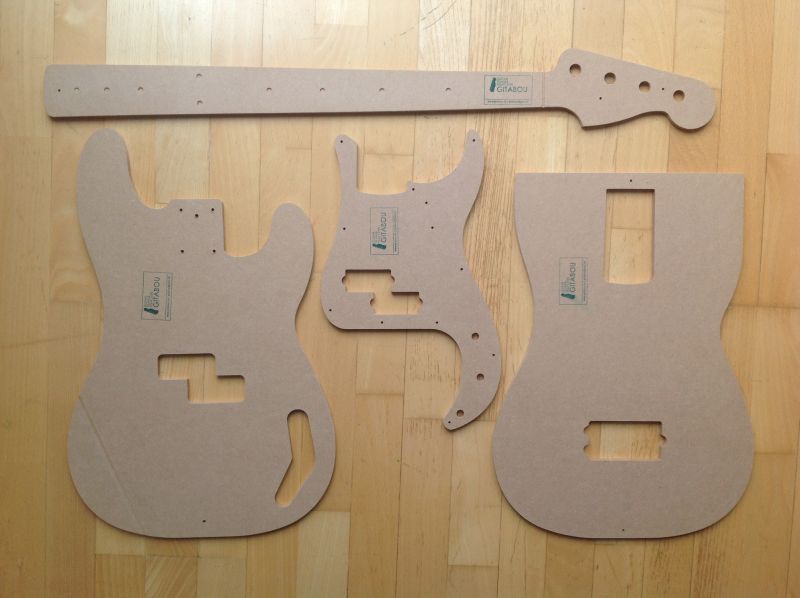

hat jemand ahnung von templates?
oder vielleicht auch zuhause welche rumfliegen?
kann man sich auch welche 1:1 runterladen?

Das ist meistens Fichte, Kiefer oder Tanne - alles sehr weich. Sicher?
Da würde ich nicht dran sparen.

glauben wegen dem hellblauen kopf würde ein "blue mirror" pickguard am schönsten passen.
irgendwie sollte ich den hellbaluen halskopf auffangen.

Ich habe ein Template von gitaboe und bin zufrieden damit. Allerdings ist das auch mein einziges und ich habe keine weiteren Vergleiche.
Als erste Übung mit der Oberfräse und dem Kopierfräser würde ich übrigens das Template kopieren.
Meine Oberfräse ist von Lidl und kostet 30 €. Mit 6 und 8 mm Spannzangen. An Fräsern würde ich allerdings nicht sparen.
Reaktionen: win311 und Gast30925
Ein 1:1 PDF eines Fender precision lässt sich im Netz finden. Damit habe ich mir auch schon Schablonen für den Pickup und pickguards gemacht. Funktioniert natürlich auch um eine für den Body zu machen. Allerdings sollte man das vielleicht nicht als erste Übung machen und vielleicht auch schon mal eine Schablone erstellt haben, bzw einplanen das es vielleicht nicht beim ersten Mal klappt ;)
Reaktionen: Gast30925
Ein 1:1 PDF eines fender precision lässt sich im Netz finden. Damit habe ich mir auch schon Schablonen für den Pickup und pickguards gemacht. Funktioniert natürlich auch um eine für den Body zu machen. Allerdings sollte man das vielleicht nicht als erste Übung machen und vielleicht auch schon mal eine Schablone erstellt haben, bzw einplanen das es vielleicht nicht beim ersten Mal klappt ;-)

Was ist mit den Klassikern? Erle, Esche, Eiche, Buche, Mahagoni., Ahorn, Kirsche....Obsthölzer sind ja eigentlich sehr hübsch, aber oft schwer in ausreichend grossen Stücken zu bekommen. Also pauschal (Ausnahmen bestätigen die Regel) Besser Laub als Nadelhölzer.

Bezüglich der Oberfräse kannst du dich ruhig im Einsteigerbereich umsehen, ich hab (noch) eine Fräse von Einhell und bin ziemlich zufrieden damit. Wirklich wichtig ist dabei die Ergonomie, also dass sie gut in deiner Hand liegt. Ich mag zB diese Fräsen mit den runden Haltegriff-Knubbeln absolut nicht, das darf schon ein "richtiger" Griff sein, dann manövriert sichs deutlich leichter. Bei den Fräsern solltest du nicht sparen, wurde ja schon erwähnt. Eine ausgezeichnete Auswahl findest du bei www.feinewerkzeuge.de - als Basisausstattung empfehle ich einen Bündigfräser mit Anlaufring oben und entsprechender Schneidenlänge dass du die gesamte Zarge bearbeiten kannst sowie für die Korpusränder einen Viertelstabfräser mit entsprechendem Radius. Mit der Fräse unbedingt vorher an Holzresten üben! Die mindestens 11-12.000 RPM entwickeln doch ein wenig Dynamik.
Bezüglich der Hölzer wurden die Klassiker eh schon genannt. Das Palettenholz finde ich eine ziemlich coole Idee, geht auf jeden Fall super als Deckenholz durch, Sandwich-Bauweise klappt sicher auch. Ich würde aber schauen, dass der Laubholzteil möglichst groß ausfällt, also Decke und ggf. Rücken nicht stärker als ca. 6-8. Millimeter.

das größere problem ist, wie ich 6-8mm von dem paletten-boxen-holz abbekomme.
ich habe hier leider nicht die passenden werkzeuge dafür.
müsste dann wohl in eine schreinerei. und wir haben corona-lockdown.

Habe hier ein Squier-Basshals rumfliegen und da dachte ich, baust du mal einen Bass-Body.
Brauchen tue ich den Bass nicht.
