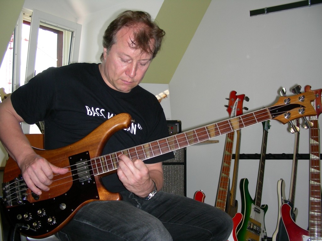

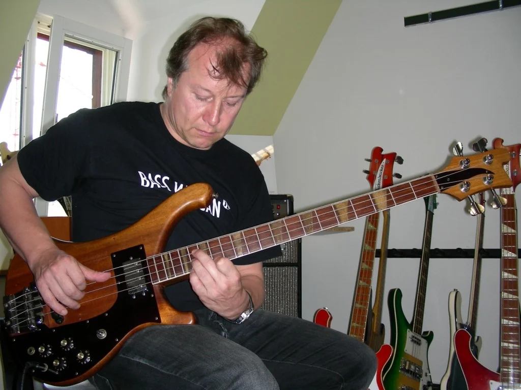

Ich hatte im Falle meines Hoyer 5048 von 1973 (ein Rick-Clone, was sonst) auch etwas gestöbert.
Die Hälse wurden damals sehr aufwändig so gefertigt, aber das schrub Beate ja schon.
Neupreis meines 5048 = 900 DM - das war 1973 eine Menge Asche - also nix mit Billigkrempel !!!
PUs sind Geschmachssache - die original Hoyer sind (imho) erste Sahne.
Fazit: Richtig gute Geräte die eine liebevolle Restaurierung wert sind.
Im Musiker-Board hast du ja auch ein paar feine Antworten bekommen.
Der Herr Bassprofessor war recht angetan - Orginalzitat: "Dieser Bass hat Charakter."
