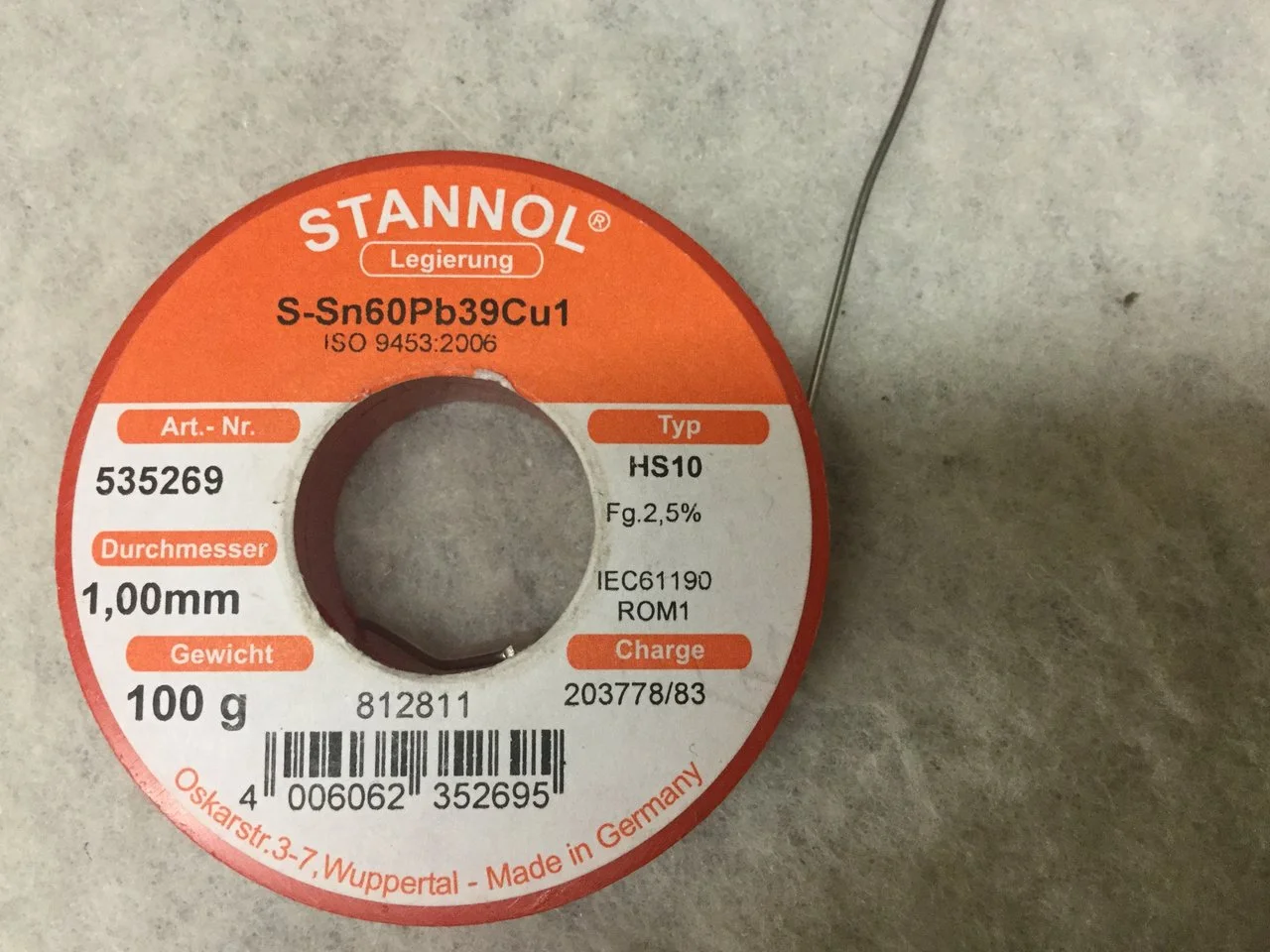

Ich werde wahnsinnig :bang:
Ich bin hier beim Kabellöten aber das Scheißzeug von Lot will nicht schmelzen. Habe eine Rothenberger Industrial Lötstation. Habe das Teil schon bis 450 Grad hochgefahren und bekomme das Kabel nicht vom Stecker. Das Lot von der Rolle schmilzt aber nicht das am Stecker obwohl es dieselbe Jauche ist :(!. Welche Lötteile benutzt ihr . Ich will was vernünftiges :-).
Danke

Vermutlich ist das bleifreies Lot. Das bekommt man gerne mal nur weich, indem man zusätzlich bleihaltiges Lot aufbringt und damit den Schmelzpunkt erniedrigt.

Das gezeigte Lötzinn ist übrigens ok. Es ist aber die Frage, ob das auch am Stecker ist. Wenn er industriell gelötet ist, ganz sicher nicht.
