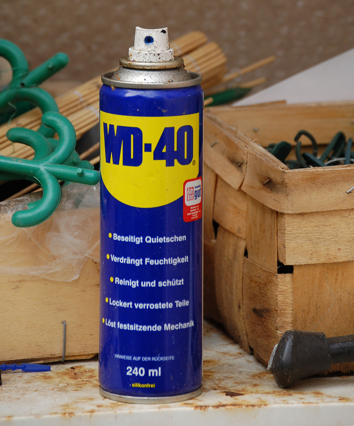

Wenn die Patina in ihrer ganzen Pracht erhalten bleiben soll, tuts meist schon ein kleines Tröpfchen Öl (WD40 oder Ballistol) auf die relevanten Stellen.

Sondern? :gruebel:
Edit: zugegeben, es hat im Gegensatz zu Ballistol auch annähernd Eau de Toilette Qualitäten... aber sonst bin ich auf die Erklärung gespannt.

Das ist aber eine eigenartige Definition von Öl...🤔
Ich dachte, du zelebrierst ironisch den bassic'schen Schnappreflex:
Auf "WD40" folgt immer "ist kein Öl" - so wie "Linde" >> "mumpft".💡
