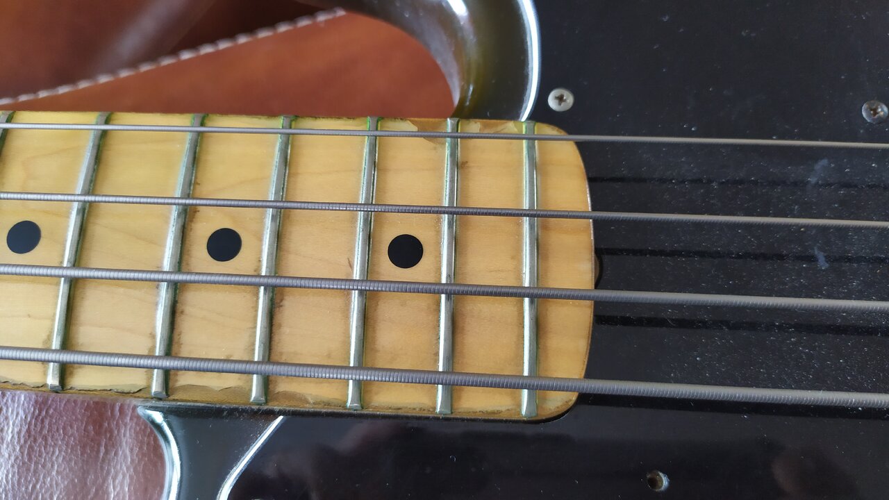

Update:
Leider löst sich an einigen Stellen am Hals der Klarlack und platzt in großen Stücken ab; das war bei meinem 1976er Preci auch passiert ... Ich werde den Bass zu unserem Flensburger Gitarren-Spezialisten Ralf Mansfeld geben und den Hals neu lackieren lassen. Das dürfte angesichts der Tatsache, dass der Body ohnehin ein Refin erhalten hat (Frank Benthaus) vertretbar sein. Das hatte ich bei meinem 76er auch machen lassen und es sah super aus, die Vorderseite der Kopfplatte konnte voll erhalten bleiben.
Bei der Gelegenheit werde ich Ralf bitten, sich auch die Mechaniken einmal anzuschauen; vielleicht kann er die wieder hinbekommen. Der Bass lohnt das Investment eindeutig; ist zwar ein bisschen schwer, aber ansonsten ein tierischer Preci.

  • #47
Bei meinem 76er ist alles Tip-top, aber mein 79/80 hat etwas Lackkrebs,. stört mich nicht. Ist es bei Dir schlimmer?
  • #48
Die Griffbrettvorderseite ist noch nicht betroffen, ab der Kante blättert es auf der Rückseite in großen Stücken ab.
