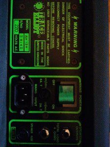

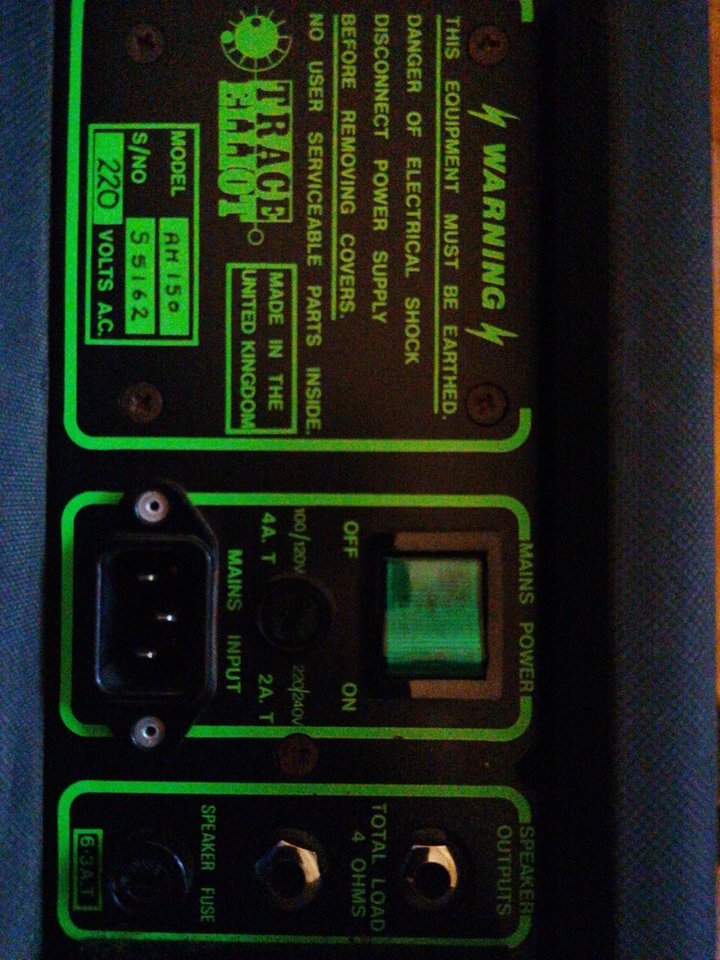

Ist dieses Modell jetzt nur ein Pre-Amp der noch eine weitere Endstufe benötigt oder ist da doch schon eine Endstufe integriert?
Wenn Endstufe integriert: 150 Watt an 4 Ohm?

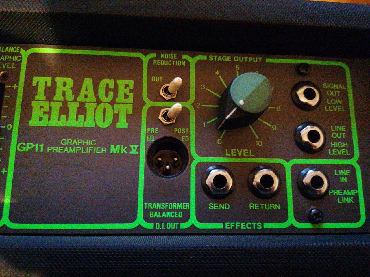

Darf ich ihn für Recordings ohne "Load" verwenden? Welchen Output sollt ich dazu verwenden?
XLR?
Signal out?
Speaker wohl nicht!
2 Speaker outputs: Wozu? Wenn er wirklich nur 150 Watt hat?
Speaker Fuse?

Das ist ein 150 W Vollverstärker, an die zwei Outputs kannst Du parallel zwei Boxen anschließen mit insgesamt 4 Ohm Mindestimpedanz (z.B. zwei 8 Ohm-Boxen).
Die Sicherung für die Lautsprecher schützt die Endstufe vorm Abrauchen, wenn sie falsch belastet wird.
XLR als DI für's Mischpult.
Bei Transistorendstufen wie dieser hier kannst du den Amp auch ohne Box betreiben. Zum Aufnehmen dann einen der drei line Ausgänge an der Vorderseite nehmen. Entweder den XLR "DI OUT" oder einen der beiden "Signal out" bzw "Line out".
