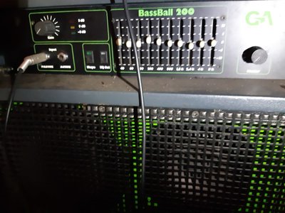

Hallo Leute,
ich habe in jungen Jahren eine GreenAudio Bassball 200 Kombo (3 Speaker, 15", 8", 4") gekauft. Steht seit Jahren ungenutzt im Dachboden. Die 200 Watt sind ok, aber nicht die Offenbarung. Soundmäßig hats mich auch noch nie begeistert. Halt ein Kind der 80er. Mein Sound ist eher klassisch, rockig, drückend. Also eher passiver P-Bass an SVT Classic mit 8x10" Box, aber dafür habe ich leider keinen Platz ($$$).
Da ist mir folgendes (Schnapps?)-Idee in den Kopf gekommen. GA-Verstärker raus aus der Kombo, stattdessen einen PA-Verstärker rein und mit Pre-Amp in den Amp.
Das Ziel: flexibler Sound dank Pre-Amp, mehr Druck dank satter Leistung.
Ein bisschen was zur technischen Seite:

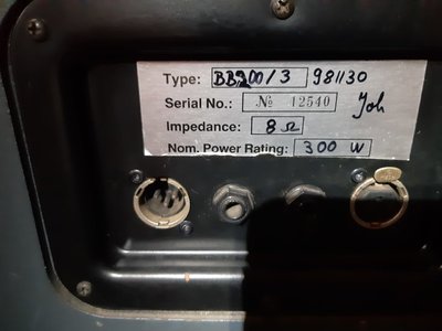

Der GA Bassball ist ein 2HE Vollverstärker mit 200 Watt der direkt in ein entsprechendes Fach der Kombo eingeschraubt ist.
Die Box hat so etwa Waschmaschinengröße (250l ?), ist mit 3 Speakern bestückt. 15", 8", 4" wenn ich mich richtig erinnere und ist mit diesen Werten angegeben:
Leistung: 300 Watt
Impedanz: 8 Ohm

Was sind denn da genau für Speaker verbaut?
Ich hatte mal eine green audio 4x10" Box & das war so ziemlich das enttäuschendste Stück Technik das ich bisher besessen habe.
Meine Vermutung, der Amp alleine ist nicht das Problem.
Ich würde die 180 € in das Sparschwein werfen, den Combo verticken und mir irgendwas schönes gebrauchtes von Ampeg kaufen.
Eine gute Frage. Die hatte ich vor 25 Jahren mal ausgebaut weil ich unbedingt die Front Froschgrün lackieren musste. Ich meine mich an Alu-Druckgusskörbe zu erinnern. Leider steht der Amp im Moment nicht in meiner Nähe, sonst würde ich gleich mal nachschauen.
Aber Du hast recht, ob sich der ganze Aufwand lohnt, hängt natürlich davon ab ob die Box überhaupt was taugt...
Vielleicht wohnt ja jemand in deiner Nähe der einen besseren Amp hat & ihr testet den mal an der Box bevor du da jetzt unnötig Geld in dem Projekt versenkst…
Also 200 oder 300 Watt an der selben Box wird jetzt kein himmelweiter Unterschied. Hat das Teil einen Einschleifweg wo Du mit Deinem Preamp reinkannst?
Mono gebrückt an 8 Ohm sollen es 400 Watt sein. Das wäre dann schon mal das Doppelte...
Einschleifweg gibt's swiw nicht. Der Plan ist, mit dem Pre-Amp direkt in den Signaleingang der Endstufe zu gehen.

.... ich würde erstmal schauen , was das ding überhaupt kann
also , einfach mal konserven musik rein und dann am eq durch rausdrehen der doofen frequenzen , einen brauchbaren sound versuchen hinzubekommen .
wenn das geht , sieht man an der stellung des eqs , was übermäßig vom amp angehoben wird ..... nämlich genau das , was man jetzt weggedreht hat .
kriegt man nichts gescheites damit zusammen , würd ich das projekt vergessen .
so ...... und gut wäre natürlich ein schaltplan als grundlage zum eventuellen nacharbeiten .
die meißten werden sich noch an die alten pearl sunflower 2x12" combos erinnern ..... sowas hab ich als topteil umgebaut und mir gefiel der sound auch nie wirklich ...... bei dem hab ich dann nur die klangregel stufe gegen eine vom ampeg ba 115 ausgetauscht .... und siehe da , der amp war nicht wieder zu erkennen .
