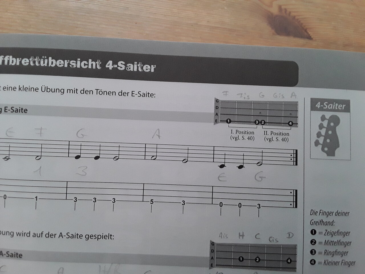

Ich übe hier als Neuling Sachen aus Büchern und Videos, jetzt hab ich hier was, was ich von der Theorie gar nicht verstehe. Da ist auch eine Erklärung bei; will aber wegen Rechtlichem grade nicht das halbe Buch posten, daher nur ein kleiner Ausschnitt, damit man sieht, was ich meine (mir fehlen einfach noch die ganzen Vokabeln fürs Bass spielen).
Es geht mir um das im angehängten Bild um das mit den Positionen rechts oben, wo einmal I und II steht. Ich verstehe nicht, ob ich bei dieser Übung (und somit auch bei den folgenden) im 2. Takt das G mit dem Mittelfinger oder mit dem Ringfinger spielen soll.
Gibt es einfach erklärt eine allgemeine Regel, wonach das geht?
Darauf folgende Übungen haben dann auch immer eine I oder II dabei stehen, aber hier in den Beispielen verändert sich ja die Position vo den einzelnen Fingern. Ich weiss einfach nicht wohin mit welchem Finger...

Hallo Miss_Mieze, im obigen Beispiel würdest du das G im 2.Takt mit dem Mittelfinger spielen, ich denke mit 1ter und 2ter Position ist gemeint, dass man versucht pro Bund einen Finger der linken Greifhand einzusetzen, so dass man wenn man z.b. das A auf der E-Saite greifen wollte, das mit dem kleinen Finger spielt, also ab dem 2.Bund (F#) startend mit dem Zeigefinger-Mittel-Ring-Kleiner Finger.

Ich verstehe die obere Übung so, dass man von der 1. Lage in die 2. Lage rutscht. Der Zeigerfinger ist dann nicht mehr über den F, sondern beim Fis.
Dadurch greift man das G in 1. Lage noch mit Ringfinger, später aber in 2. Lage mit den Mittelfinger (das wird auch in der kleinen Abbildung rechts mit der Zuweisung 1 bis 4 für die Greifhandfinger erklärt).
Sind die handschriftlich notierten "1" und "3" unter den Noten Fingersatz? Dann spielst du das G im zweiten Takt wie oben gezeigt in der 1. Position mit dem Ringfinger.
Im dritten Takt musst du für das A in den 5. Bund. Oben auf der Seite ist beschrieben, dass das A im 5. Bund mit dem kleinen Finger in der 2.Position gespielt werden soll. Da spielst du das folgende G dann mit dem Mittelfinger.

Die Lagebezeichnungen beim E-Bass ist so wie bei den anderen Gitarren auch:
I = 1. Lage (oder Position), der Zeigefinger befindet sich im 1. Bund, der Rest wird entsprechend verteilt.
II = 2. Lage, der Zeigefinger befindet sich im 2. Bund, der Rest .....

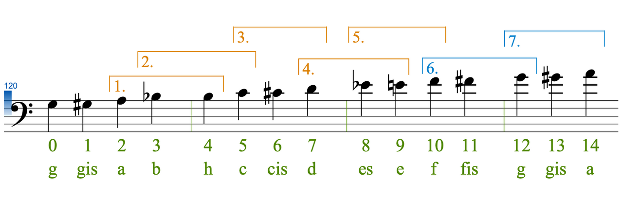

Capella ist noch weniger Grafikweltmeister als ich ... egal. Ich erläutere: 1. Lage = h auf 4, 2. = c auf 4, 3. = d auf 4, 4. = e auf 4, 5. = f auf 4, 6. = g auf 3, 7. = a auf 3. Der 4. fällt als Greiffinger weiter oben bei Simandl weg, da wird auf 1 - 2 - 3 gewechselt.
Um alles unterzukriegen, hat Simandl so genannte halbe Lagen dazugepackt. So liegt zwischen der 3. und der 4. die dreieinhalbte Lage. Das soll sich mal einer merken! Ich spreche einfach in imaginären Bünden, das macht die Sache weniger kompliziert. Und dann kommen so Leute wie Rabbath und Quarrington und NHOP und machen sowieso, was sie wollen. Hab' ich dann irgendwann auch gemacht.
Ah, jetzt hab ich es endlich mal gecheckt! Die Lagen am Kontrabass entstehen durch die Töne am 4ten Finger! Das ist ja total bescheuert! 😂
