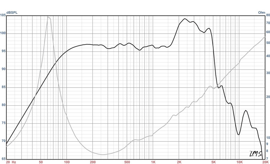

Bei 12"ern kann es schon mal vorkommen, dass sie so ab 2kHz eine Frequenzüberhöhung liefern und dann plötzlich etwas quäkig klingen-das soltte man auf jeden Fall beachten! Besser wäre es die 12er an der Weiche zu lassen und nur den Hochtöner abklemmen- bringt auf jeden Fall einen homogeneres Klangbild, natürlich auch stark abhängig vom jeweilig verwendeten Speaker.
Anbei mal der Frequenzgang des Eminence 12a. Hier wirkt sich die Überhöhung ab 2 kHz ganz deutlich aus und führt zu einem stark verfälschten Klangbild! Ist aber auch kein typischer Lautsprecher für Bassboxen-eher in PA's zu finden.

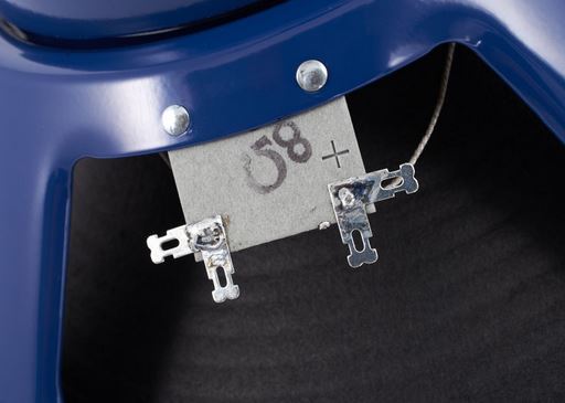

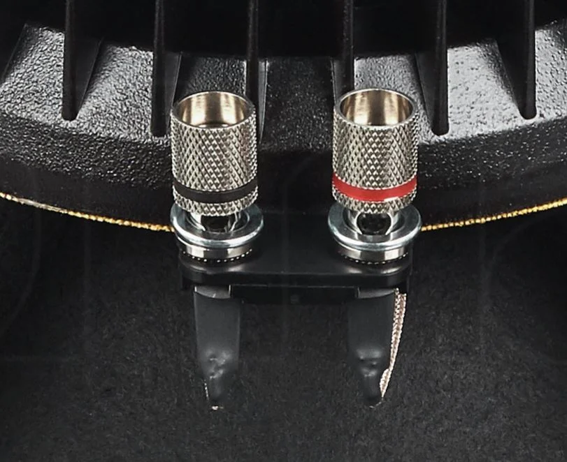

Apropos Kabel, gibt's da einen guten Kniff wie man diese Kabel (mit old school Flachstecker) an den neuen Buchsen befestigt, oder muss man auf Bananas umbauen?
