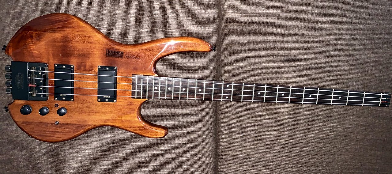

Hallo Leute, ich habe mir ein Hohner Bass gekauft, welche Saiten passen zu dem Bass?
habe Medium GHS gekauft, leider sind die zu kurz, das ist einen mit humbuker?
Warum Medium für ein Long scale?
Ich habe auf meinen Headless Bässen früher immer GHS Double Ball Mannschaften einfach gespielt. Die passten immer.
  • #24
Double Ball Endsystem GHS und alles läuft, da bin ich bei @Rhino- ! Und: Nicht madig reden lassen, das Teil!

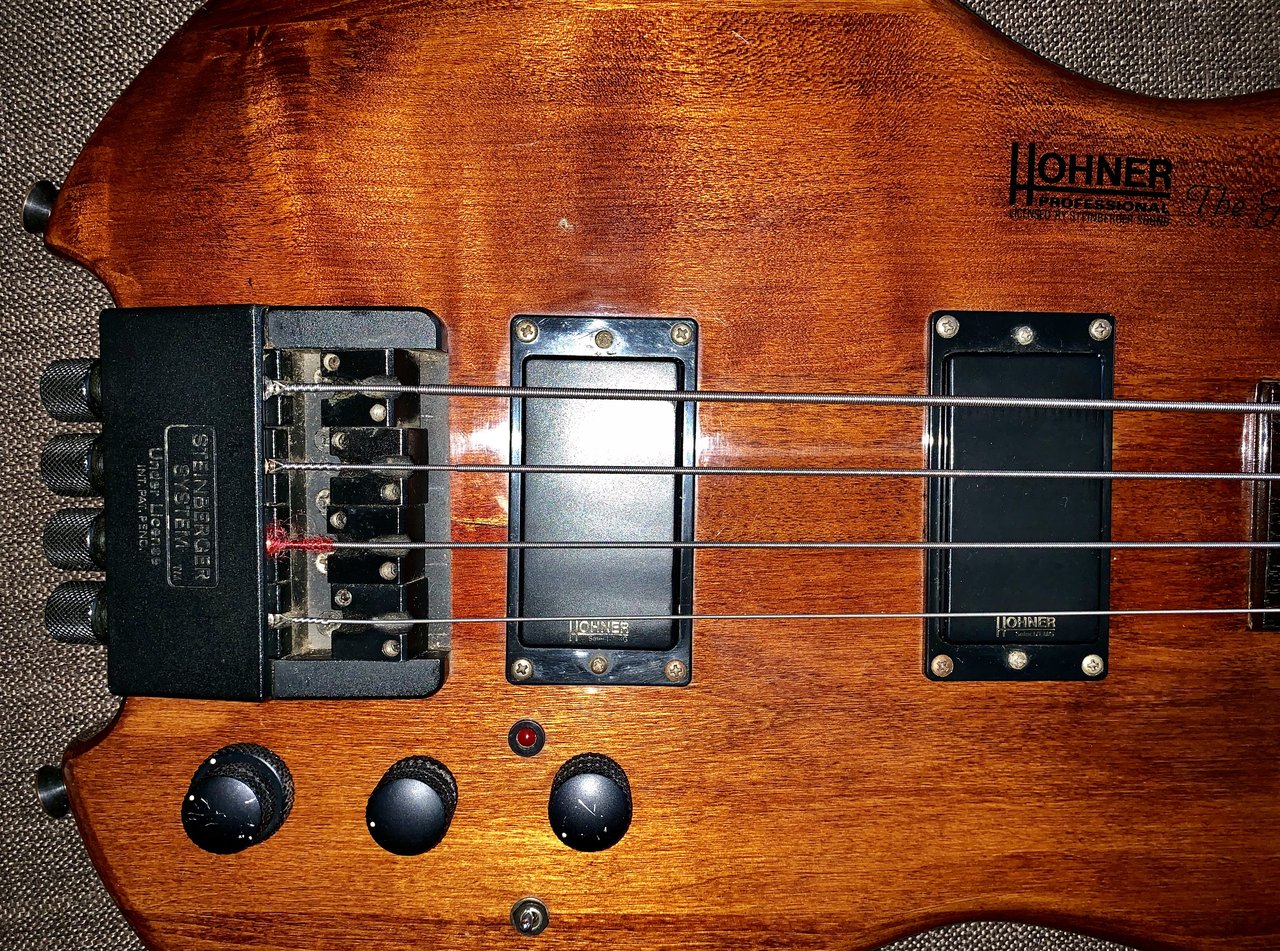

Ich bereue mittlerweile den Verkauf meines Jack Bass Custom sehr. Als Saiten passen Longscale Doublebass.
Oder du zerlegst eine Lüsterklemme und fixierst damit ganz normale Standard Saiten.

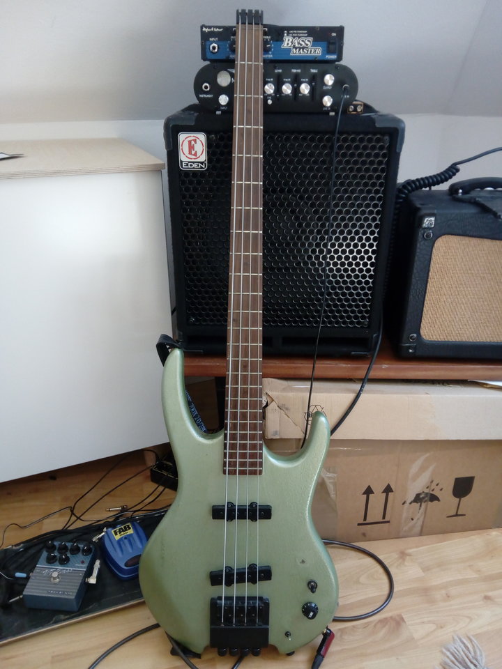

Hab meinen Ende 80er für sehr wenig Kohle bei so einem Mediamarkt Vorläufer erstanden (200 Mark oder so)
Mit JJ und 2 Band aktiv.
Der schwarze Decklack kam damals schnell runter, weil man ja an allem raumbasteln müsste. Dann war er lange Ahorn Natur, nur die klare Grundierung blieb.
Später Hammerschlag grün gestrichen...aber nur den Body.
Die Elektronik und die miesen Select by EMG mussten auch raus.
Nach viele verschiedenen PUs sind heute DP123 drin und ich mag ihn mehr den je.
Voll Ahorn ist schon nicht schlecht, schön definiert auf jeden Fall.
Leider sind die Bünde runter und er muss Mal auf die Werkbank.
Da Headless ja grad wieder vorzeigbare ist, werdich morgen Mal n Bild einstellen

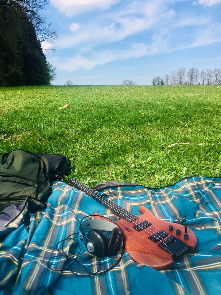

Mein erster Bass und jetzt mit Richter-Kopfhörerpreamp-Umbau von Bassline mein Reisebass.
Und jede Macke ist hart erarbeitet (bei uns beiden:ugly:)!
309550
Reaktionen: crackle, RAVEN, Bassman135 und 9 andere

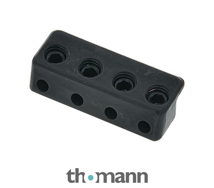

Da Hohner stets die lizensierten Steinberger Teile verwendet hat, wie sie jetzt auch beim Steinberger Spirit zum Einsatz kommen sollte man problemlos folgende Saitenadapter verwenden können:
leider grad mal wieder nicht lagernd...
Lüsterklemme funktioniert aber auch blendendst für sowas - siehe:
Hab ich jetzt seit November drauf auf meinem Spirit und funktioniert tadellos!
