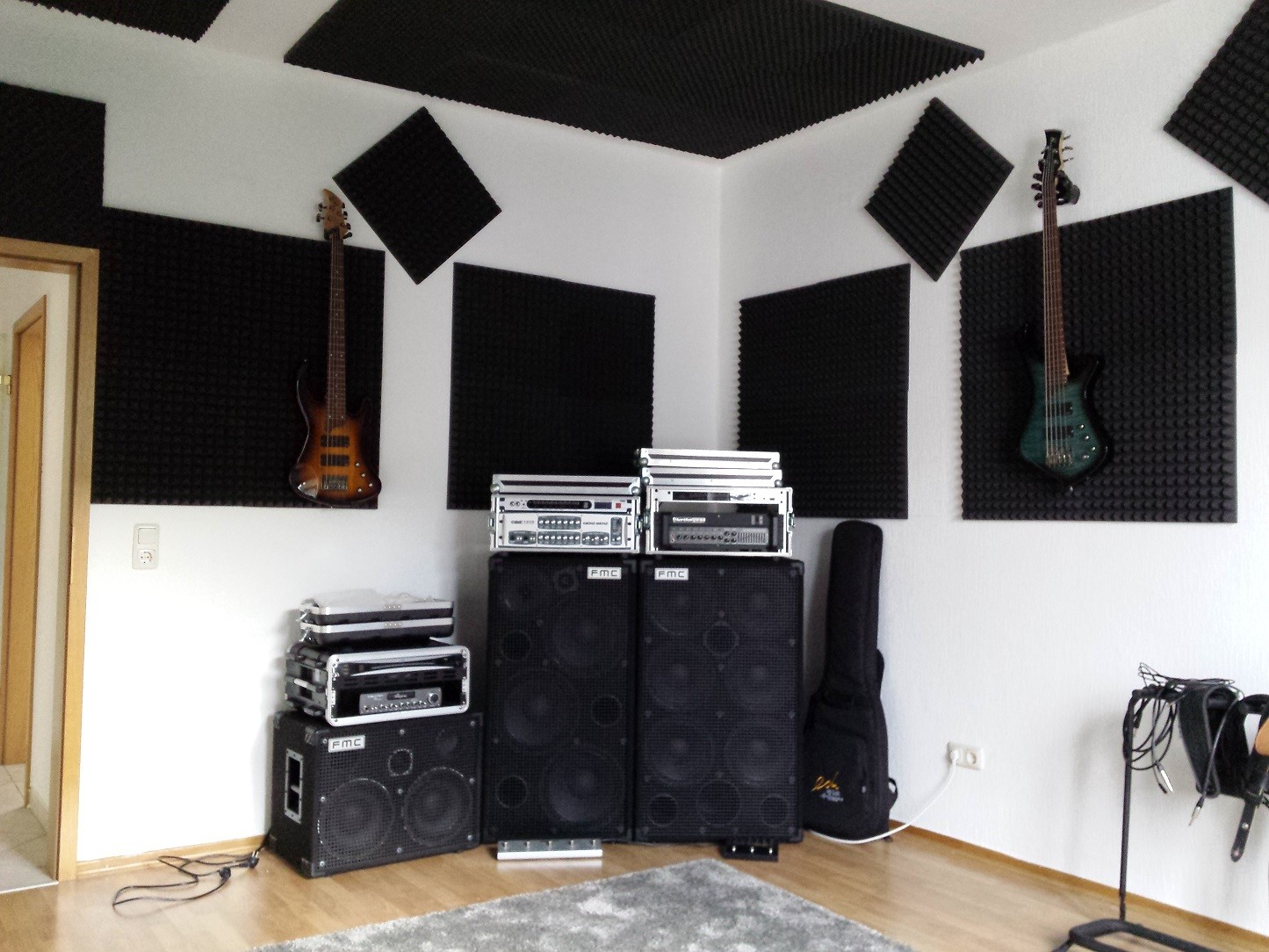

Die erste Hälfte der Arbeiten ist erledigt.
Ich habe soweit "dezent" Pyramidenschaumstoff-Elemente 50x50 an den beiden längsseitigen Wänden angebracht, sowie zwei davon nebeneinander über der Tür ( große Fläche ).
Die Bassbox steht auf einer dicken Gummimatte ( kleiner Trick von Waschmaschinen :) ) direkt mittig an der kurzen Wand zwischen zwei Regalen. Hinter der Bassbox habe ich auch Schaumstoff angebracht, aber noch nicht komplett, da mir der Schaumstoff ausgegangen ist :D
Es fehlen noch die "schweren" Gardinen vor dem Fenster ( gehen bis fast zum Boden ) und ich wollte noch ein paar Elemente an die Decke kleben um nach oben zu Dämmen bzw. isolieren.
Bis jetzt muss ich sagen hat sich das schon echt ordentlich auf die Akustik ausgewirkt.
Der Sound ist recht "tight" und knallig. Und meine Nachbarin hat noch nichts mitbekommen....habe gefragt :D
Am Besten ist bisher, dass außer bei extremen Lautstärken tatsächlich NICHTS im Raum vibriert!!!!

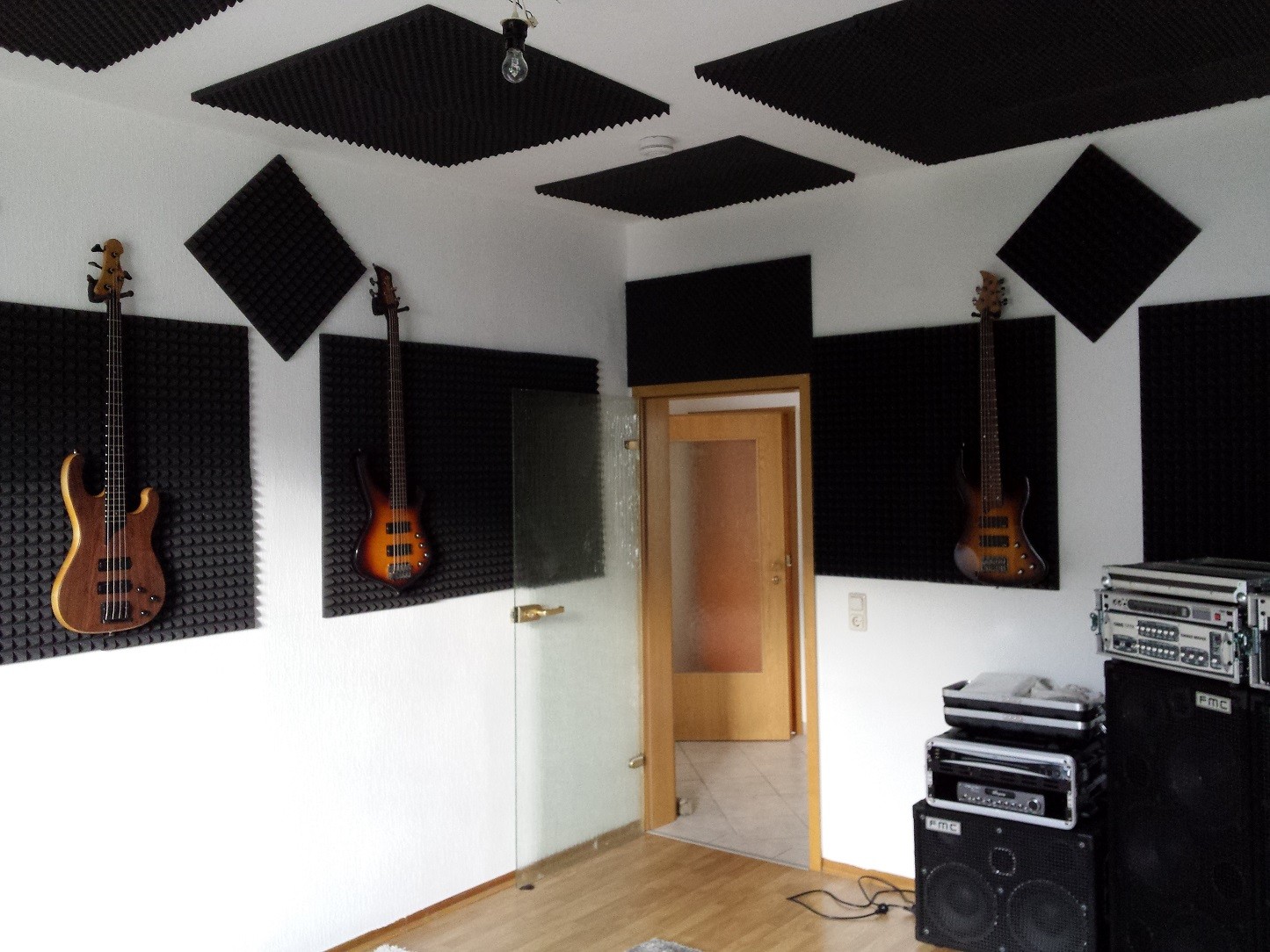

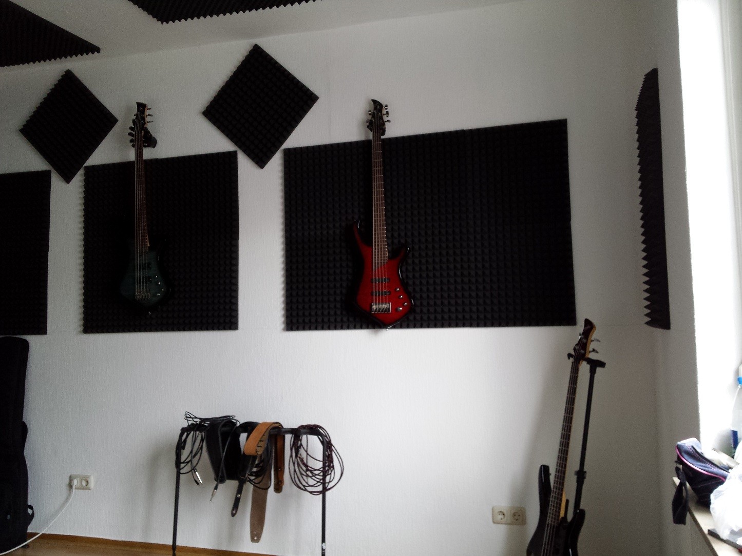

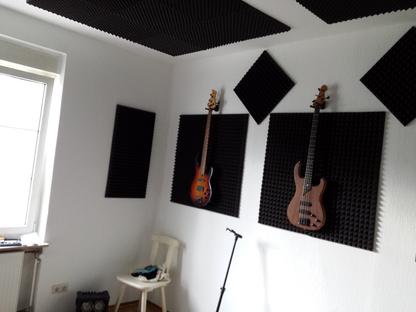

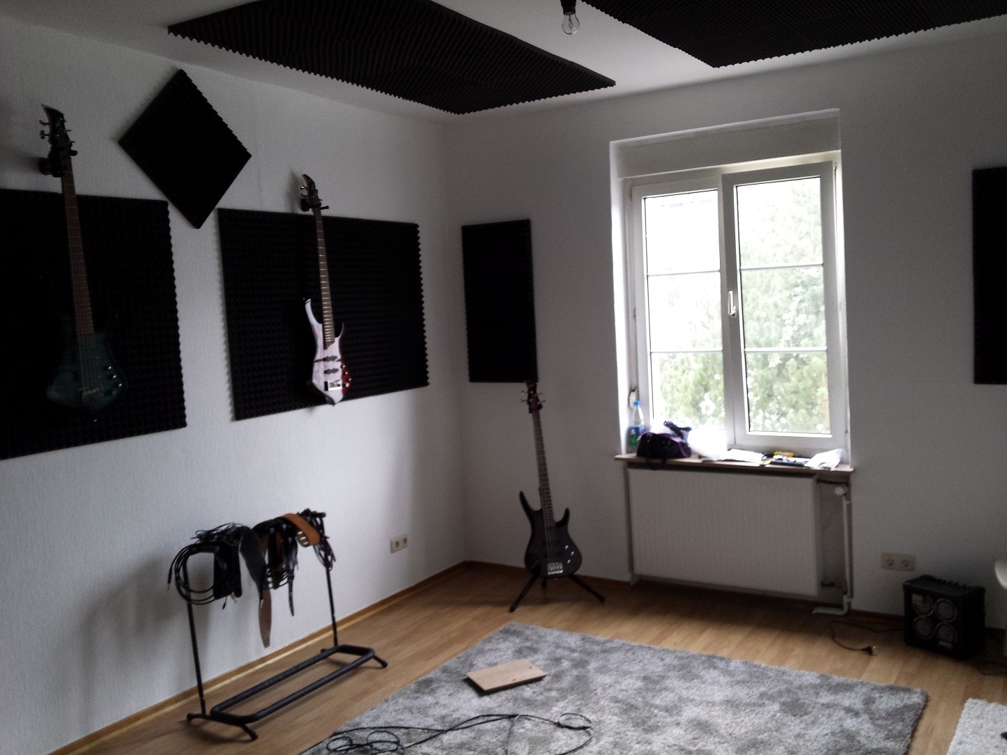

Wo ich gerade am umziehen bin und der kleine Raum in der alten Wohnung mittlerweile abgerissen ist, habe ich jetzt mein Musikzimmer in der neuen Bude bereits zu 90% fertig bezogen.
Mit dem Ergebnis bin ich bis jetzt 100% zufrieden, da der Raum (obwohl ich kein ausgebildeter Tontechniker oder irgendwas vergleichbares bin) durch meine "dezenten" Arbeiten echt ne geile Akustik bekommen hat.
Da aber noch einige Gerätschaften fehlen, die dann den unteren Bereich der Wand grösstensteils verdecken und somit natürliche Schallwellenbrecher darstellen.
Vor dem Fenster fehlt noch ne schwere Gardine aus dem alten Zimmer, ähnlich Molton, die auch ein gutes Pfund Sound "geschluckt" hat.
Und für die Glastür muss ich wohl noch was machen.
Cool war auf jeden Fall schonmal, dass das einzige was im Raum vibriert einer der Transportkoffer meiner Bässe war :D....auch bei hohen Lautstärken!
In der gegenüberliegenden Ecke der Bassboxen war es natürlich etwas wummerig. So wie auf den Fotos stehen die Boxen jetzt nicht mehr, sondern zeigen jetzt mehr Richtung Innenwand. Was ein paar Zentimeter da schon am Sound verändert haben....wahnsinn.
Reaktionen: Vint, Bassascha, Talentfrei und eine weitere Person

Was genau hast du in der Bedienungsanleitung des großen Bassständers nicht verstanden? :D
Sieht aber gut aus der Raum. Zum Glück hast du es nicht mit dem Schaumstoff übertrieben, das sieht man sehr oft.
