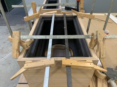

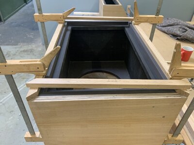

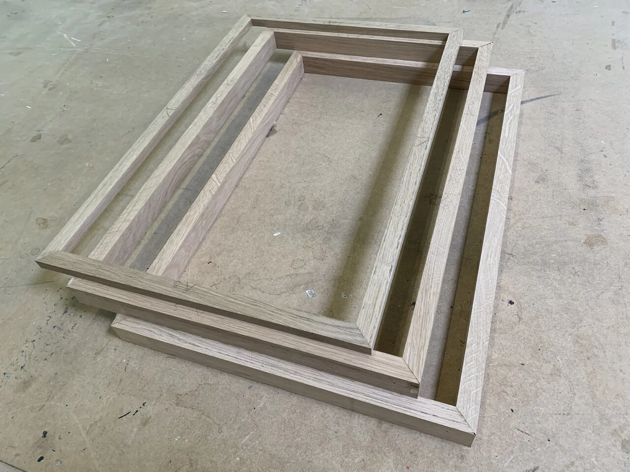

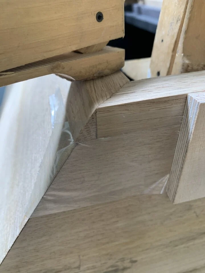

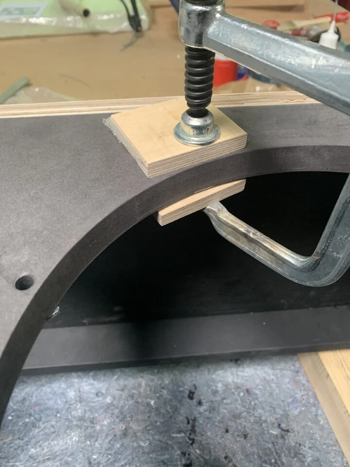

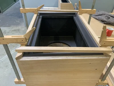

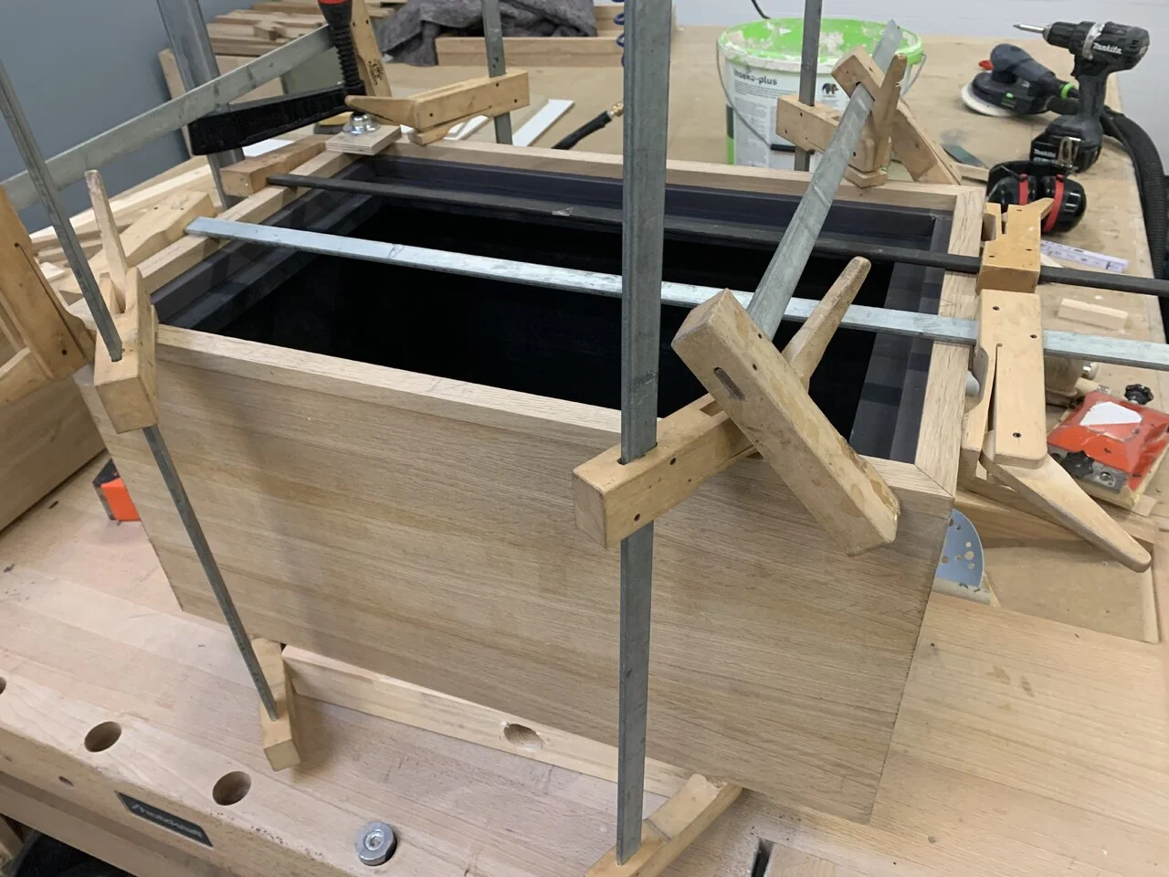

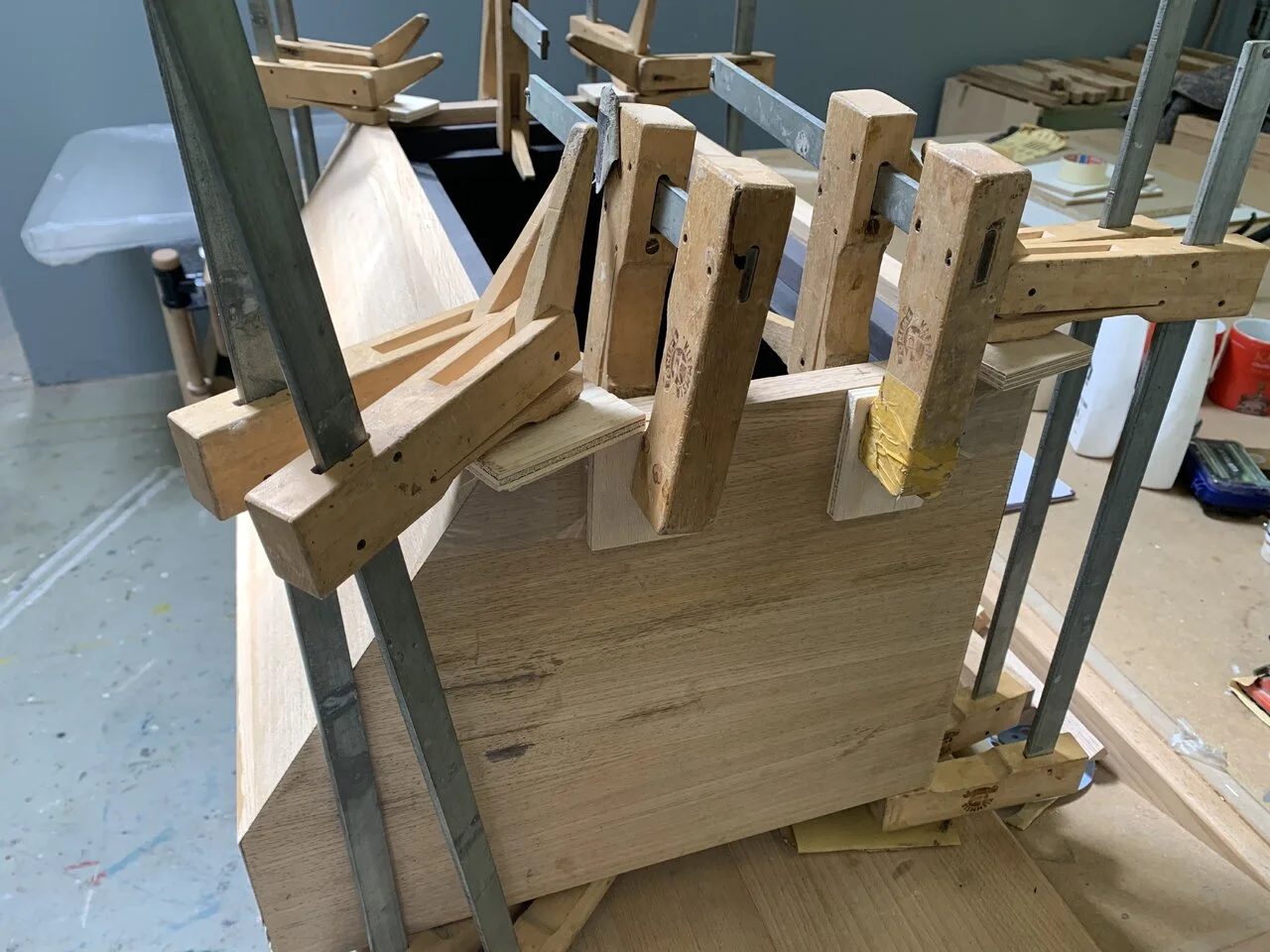

Heute nach Feierabend bin ich noch etwas weitergekommen:
Die Rahmenhölzer für die Rückseite ausgehobelt, auf Gehrung geschnitten und zu Rahmen verleimt.
Im nächsten Schritt werden die Flächen von Schall- und Rückwand geschliffen und anschließend transparent geölt. Nachdem deren Innenseiten grau geölt wurden, können die Eiche-Rahmen aufgeleimt werden.

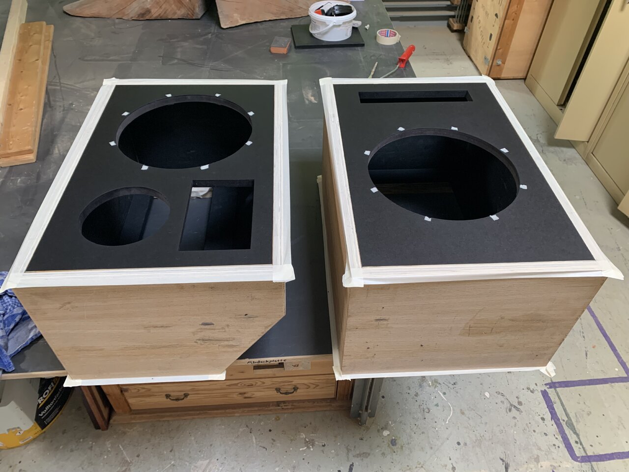

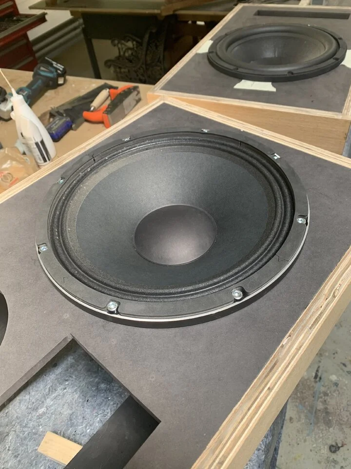

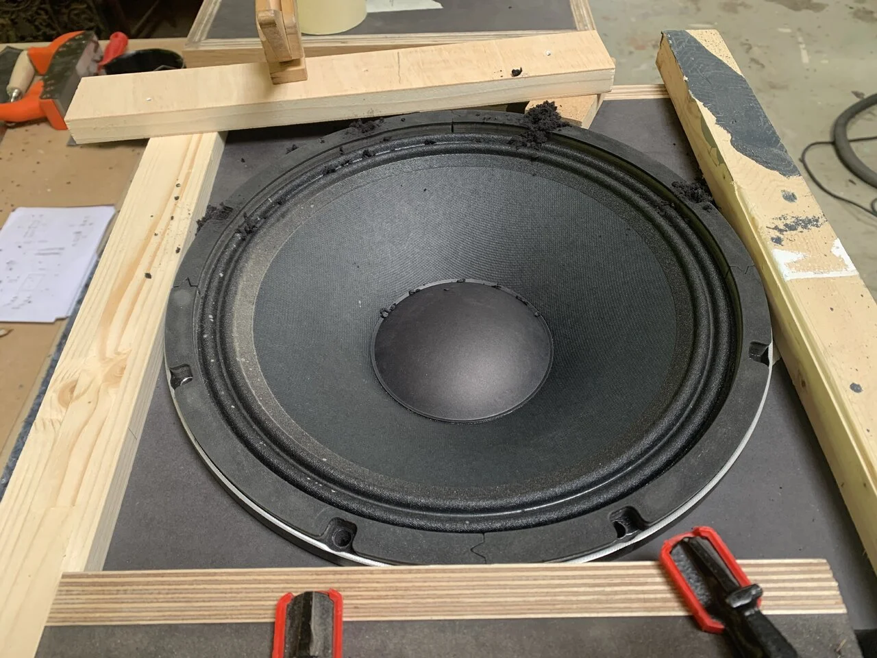

Weiter geht’s…
Gewindehülsen für die Speaker gebohrt und eingepresst. Passt.

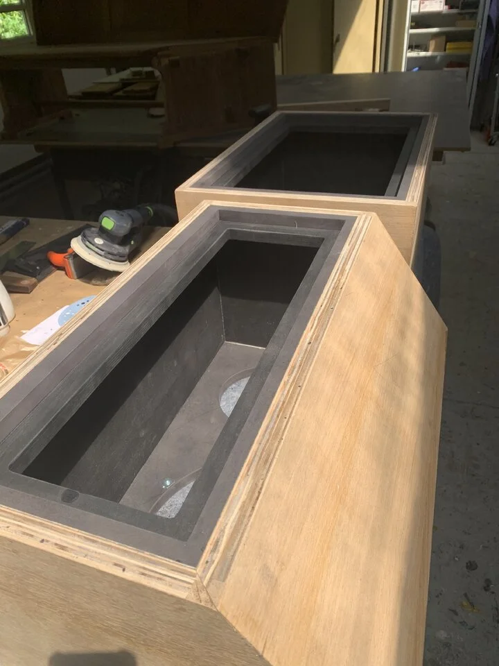

Anschließend Schallwand und Rückwandrahmen geschliffen und geölt.

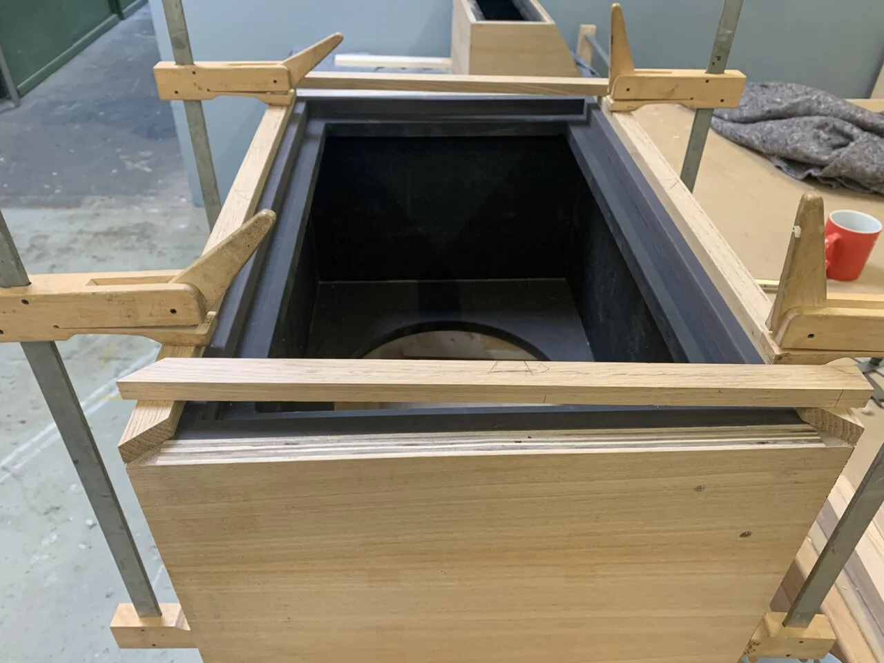

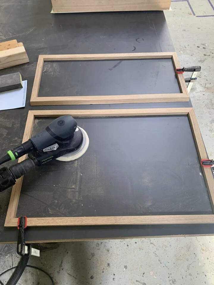

  • #80

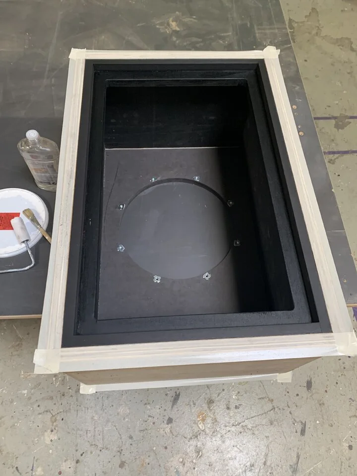

Dann die Eiche-Rähmchen für die Rückseiten verputzt ( mit ca. 6cm Abstand nebeneinander gelegt, damit der Exzenterschleifer nicht wegkippt). Diese werden als nächstes grau geölt (Innenfläche und Sichtfläche) und dann auf den Korpus geleimt.
