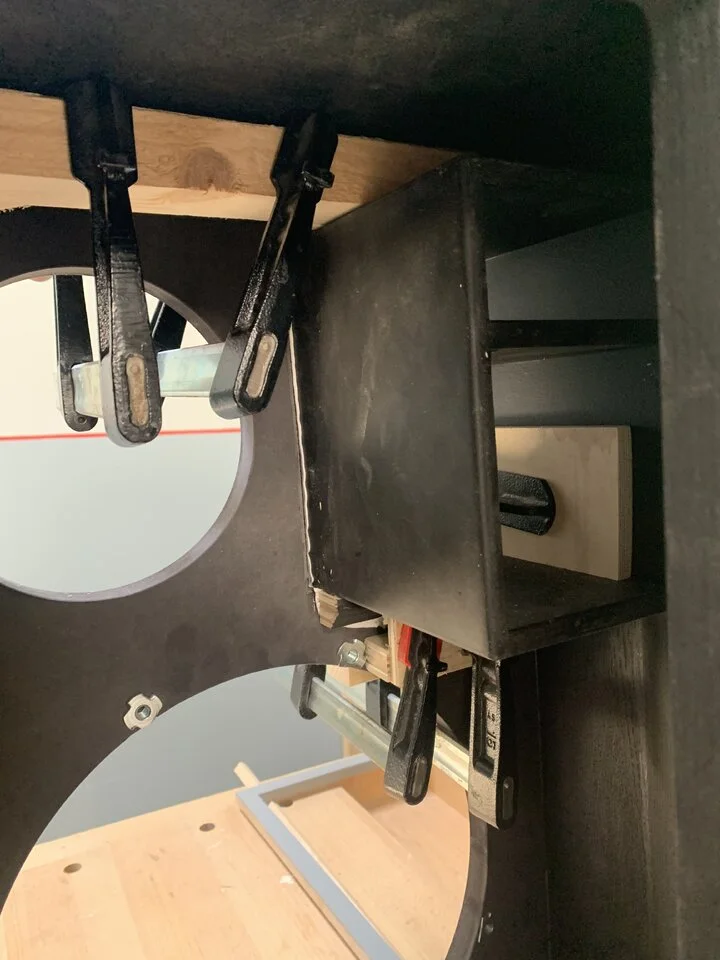

  • #105

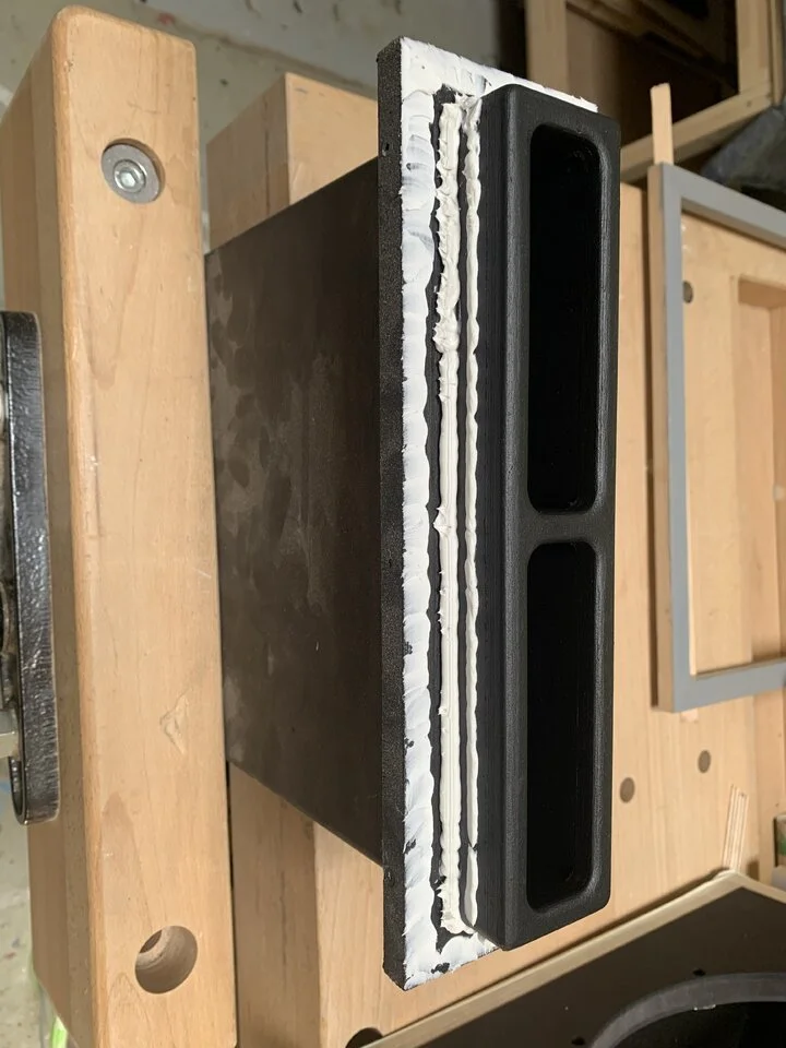

Anschließend habe ich die Bassreflex-Ports mittels Montagekleber von hinten in die SchallwĂ€nde montiert. Frontseitig wird die Anschlussfuge noch mit schwarzem Silikon versiegelt. Dann können endlich die Rahmen aufgeleimt werden

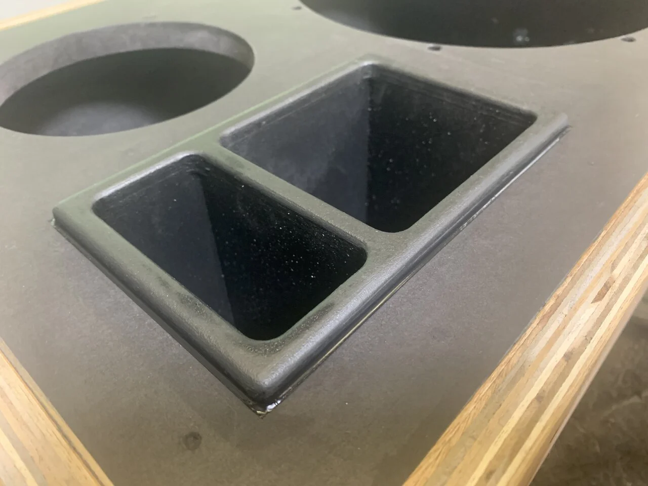

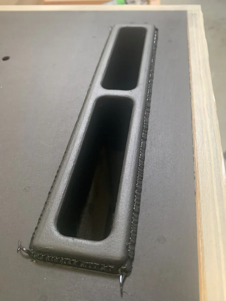

Am Sonntag gab es nochmal ein Zeitfenster fĂŒr die Boxen;
- Anschlussfugen versiegelt und
- Schall- u. RĂŒckwĂ€nde final geölt
- Rahmen fĂŒr die SchallwĂ€nde angefertigt

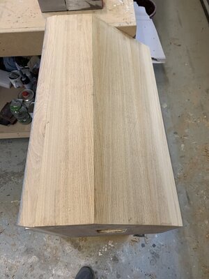

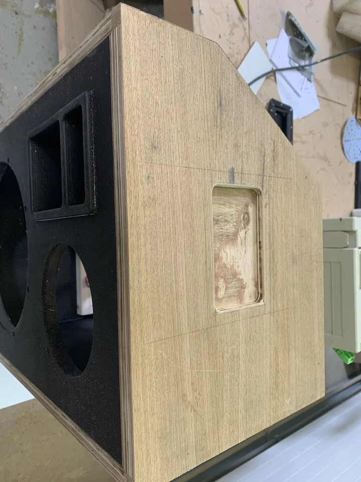

  • #107

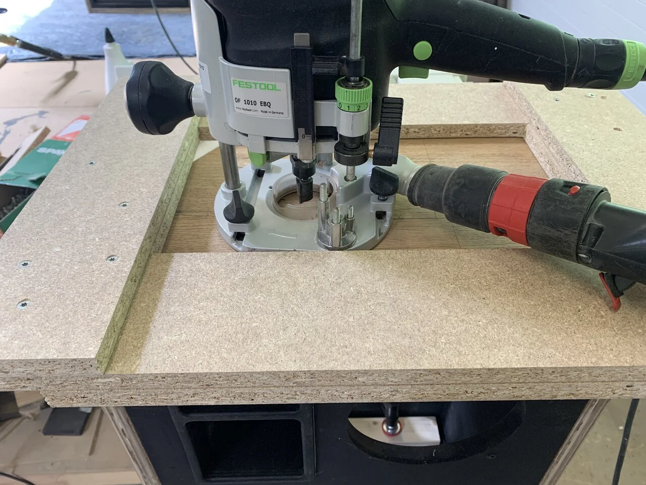

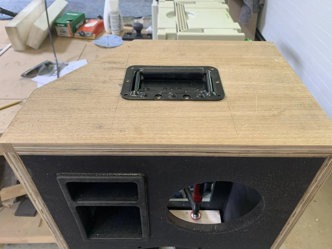

 und eine der letzten baulich relevanten Entscheidungen getroffen
Aus praktischen GrĂŒnden habe ich mich gegen die m.M.n. schöneren Koffergriffe entschieden. Sie bauen ĂŒber 20mm hoch und sind ohnehin nicht zu sehen, wenn die Boxen hochkant gestackt stehen. Es werden jetzt schlichte, stabile Klappgriffe- die AusfrĂ€sungen hab ich heute nach Feierabend noch schnell gemacht.

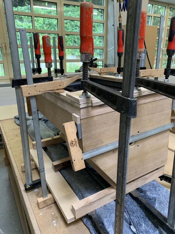

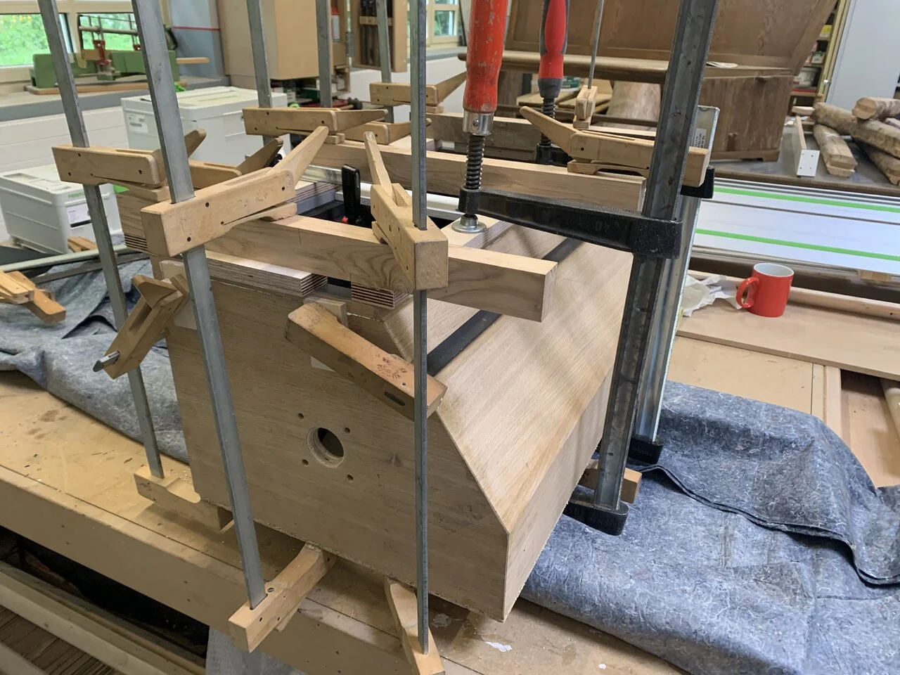

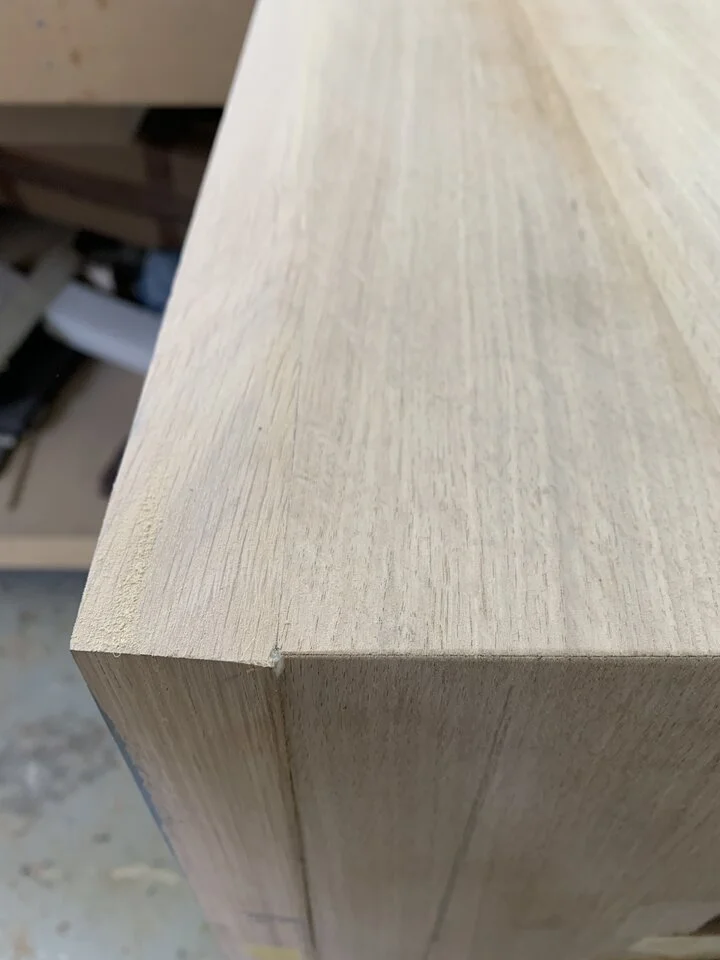

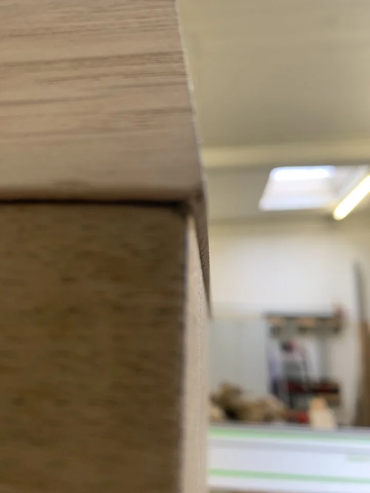

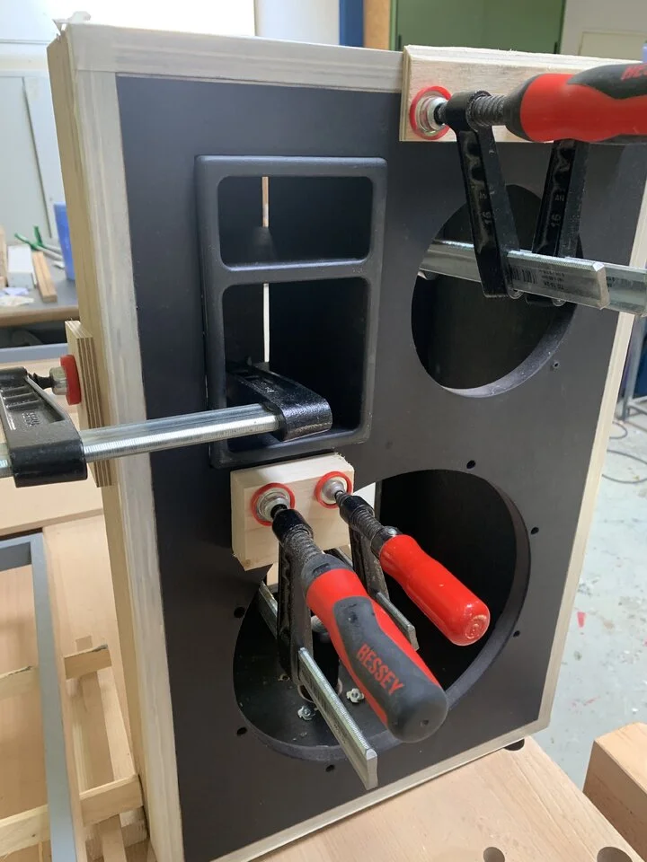

  • #110

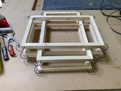

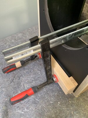

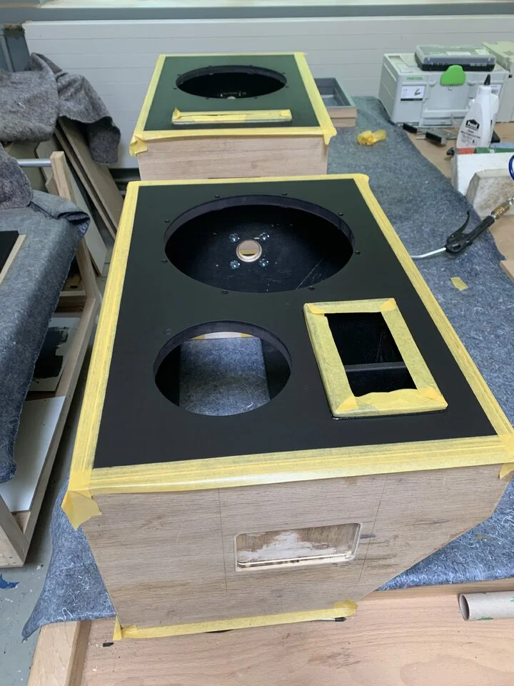

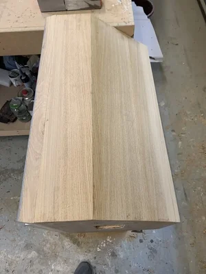

Die letzten Feierabende habe ich mit dem Aufleimen der Rahmen und dem anschließenden Beiarbeiten verbracht. Das war dann schon einigermaßen knifflig: Die Rahmen hatte ich mit einem Überstand von einem guten Millimeter rundum gebaut, um sie dann, nach dem Abbinden, mit dem Hobel bĂŒndig mit der furnierten FlĂ€che „beizuziehen“. Gaaanz vorsichtig, das Furnier ist etwa 0,6 bis 0,7mm stark. Den letzten Hauch dann mit dem Handschleifklotz
 Alles gut gegangen!

  • #111

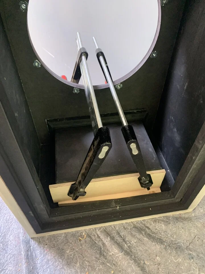

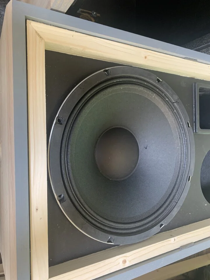

Damit beim Verleimen nichts verrutschen kann habe ich mir, dem Überstand entsprechend, Zulagen gemacht
AnhÀnge

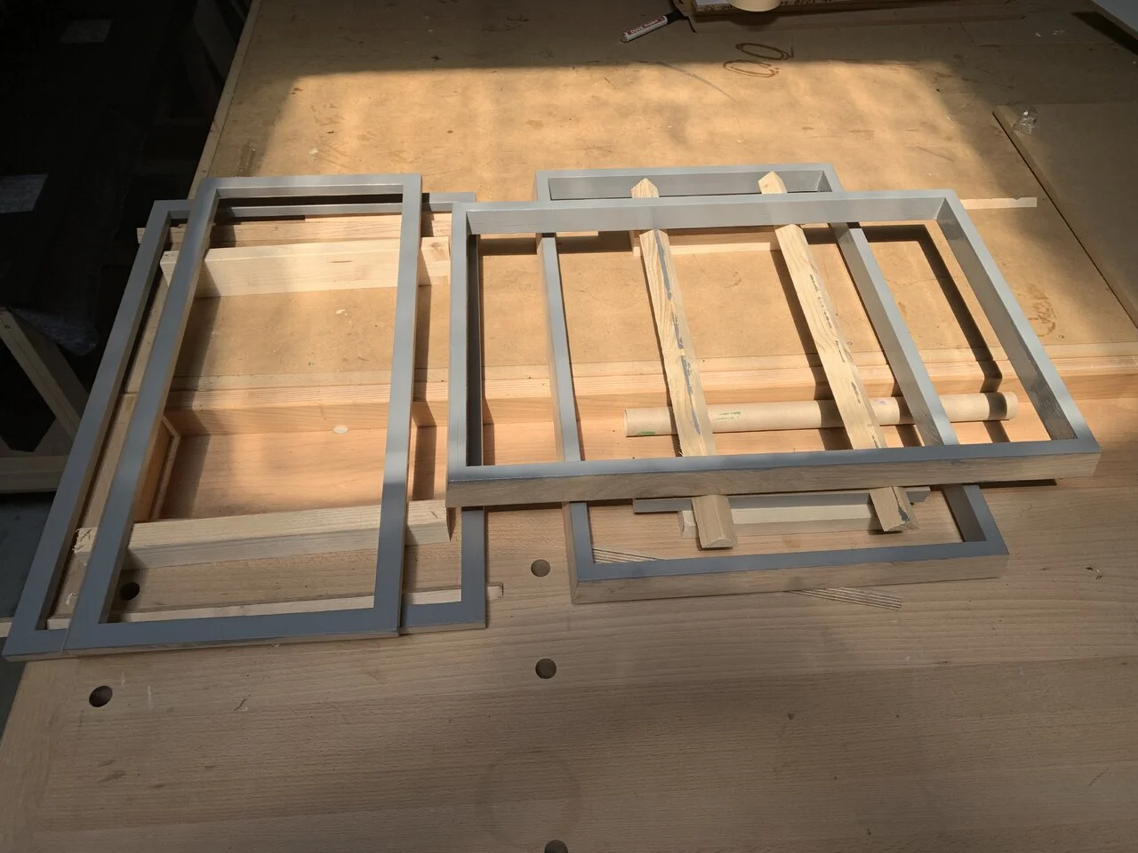

  • #112

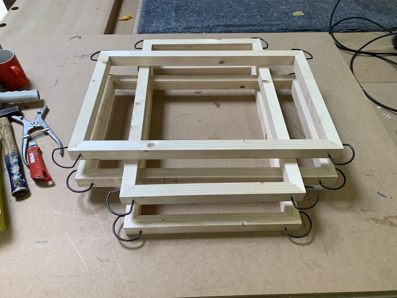

Die Rahmen fĂŒrs Grillcloth bzw. Lochgitter sind fast fertig, mĂŒssen nur noch geschwĂ€rzt werden. Die bekommen dann rundum einen Streifen Dichtband und sitzen damit stramm und vibrationsfrei.

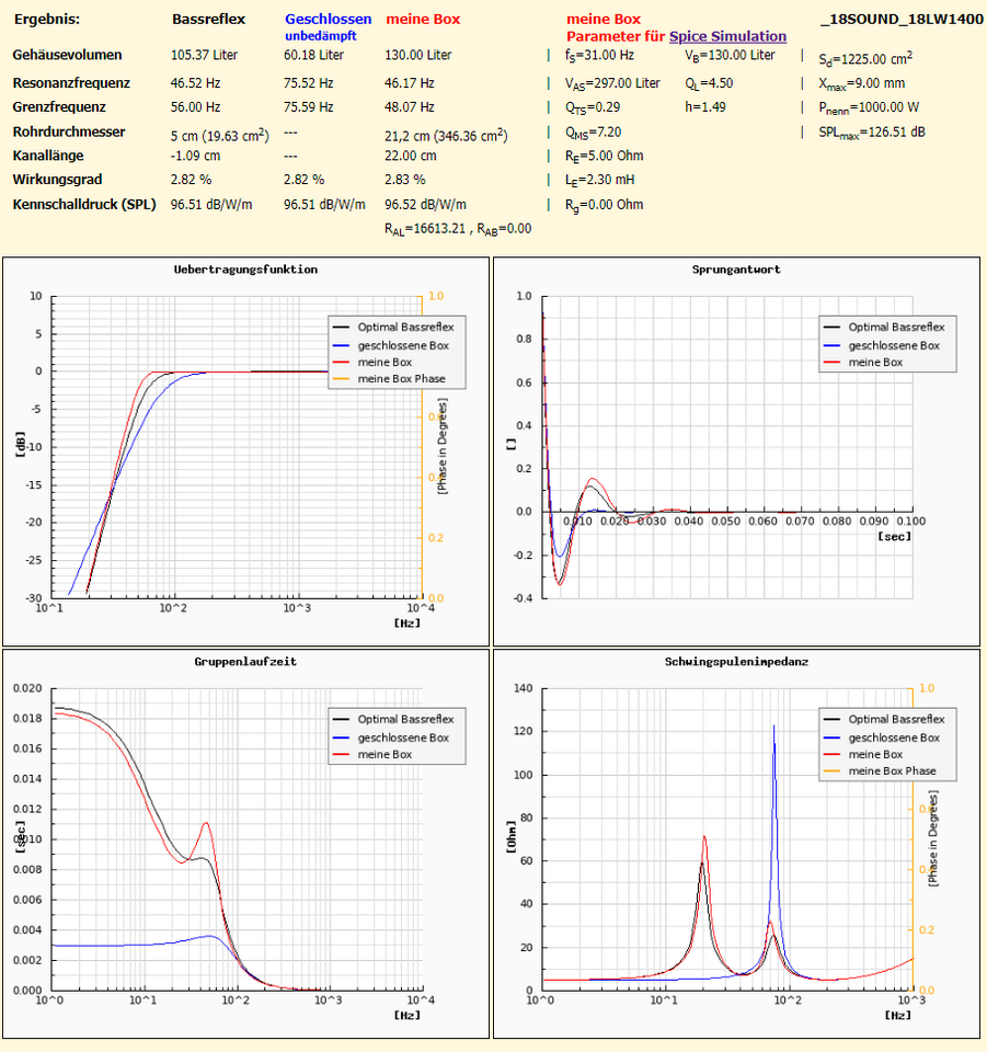

Ich habe im Netz ein Online-Berechnungstool gefunden, das ĂŒber eine große Datenbank mit Eminence, BMS, 18Sound, Beyma etc. verfĂŒgt und in der BR-Berechnung genauere Ergebnisse liefert als z.B. WinISD. Damit habe ich meine PA-Subs berechnet und das Ergebnis passte auf Anhieb... Hier ist die Webseite: https://www.micka.de/index.php#
Einfach oben links das Chassis aus der Datenbank auswÀhlen, dann rechts GehÀusenettodaten und Tunneldimensionen eingeben und sofort erscheinen unten die Tabellen mit Frequenzgang, Phase, Laufzeit etc.
Daneben werden auch noch die Idealparameter angezeigt. Das Beispiel unten stammt von meinen PA-Subs. Ehemalige JBL-GhehĂ€use mit 130 Liter netto und zwei 150mm Reflextunneln (daher dieser komische Tunneldurchmesser, um auf die FlĂ€che zu kommen). Das OriginalgehĂ€use war fĂŒr einen 18" extrem hoch abgestimmt (ca. 65Hz), was einen Riesenbuckel um die 80Hz mit dem von mir verwendeten Chassis von 18Sound verursachte. Der Bass war megafett, aber auch dröhnig. Unter 60Hz tat sich fast nix mehr. Tunnel auf 220mm geĂ€ndert und jetzt merkt man auch , wenn man mal den 32Hz-Regler am EQ hochdreht, dass sich da ne Menge tut. Vorher passierte gar nix.
WinISD liefert hier , was die Tunnelabstimmung angeht, wirklich stark abweichende Ergebnisse. Die LĂ€nge wird meist viel zu lang angegeben.
Die kleineren Subs, die ich noch habe sollten eigentlich auf 48Hz abgestimmt sein.. nach WinISD. Das Micka-Tool errechnete hier 35Hz bei den gegebenen Daten. Das ist schon ein heftiger Unterschied.
Reaktionen: meisenknoedel, E-A-D-G, markus-jan und 2 andere
  • #116
War das tatsĂ€chlich die OriginalbestĂŒckung?
Mick konnte das eigentlich ganz gut, auch wenn seine Lösungen teil unkonventionell waren.
Laut Vorbesitzer ja. Zumindest hatte er nichts an der BestĂŒckung verĂ€ndert. Bei gemĂ€ĂŸigtem Pegel klang die Box ja auch gut, war aber so nicht bandtauglich. Und ich hatte Bock auf das Projekt

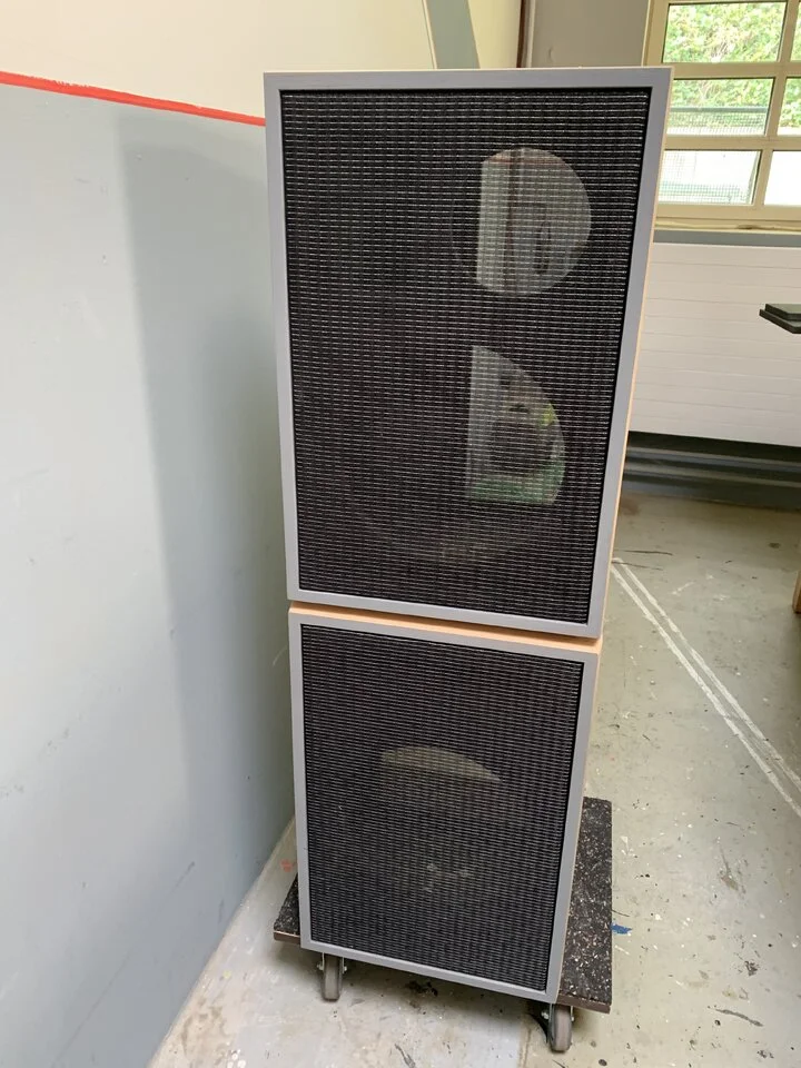

  • #118
Da wĂ€re ich mal gespannt.. Den wollte ich auch schon mal haben, bzw einen kompletten Rahmen fĂŒr ne 810 in der Optik. Da kam damals nix als Antwort.

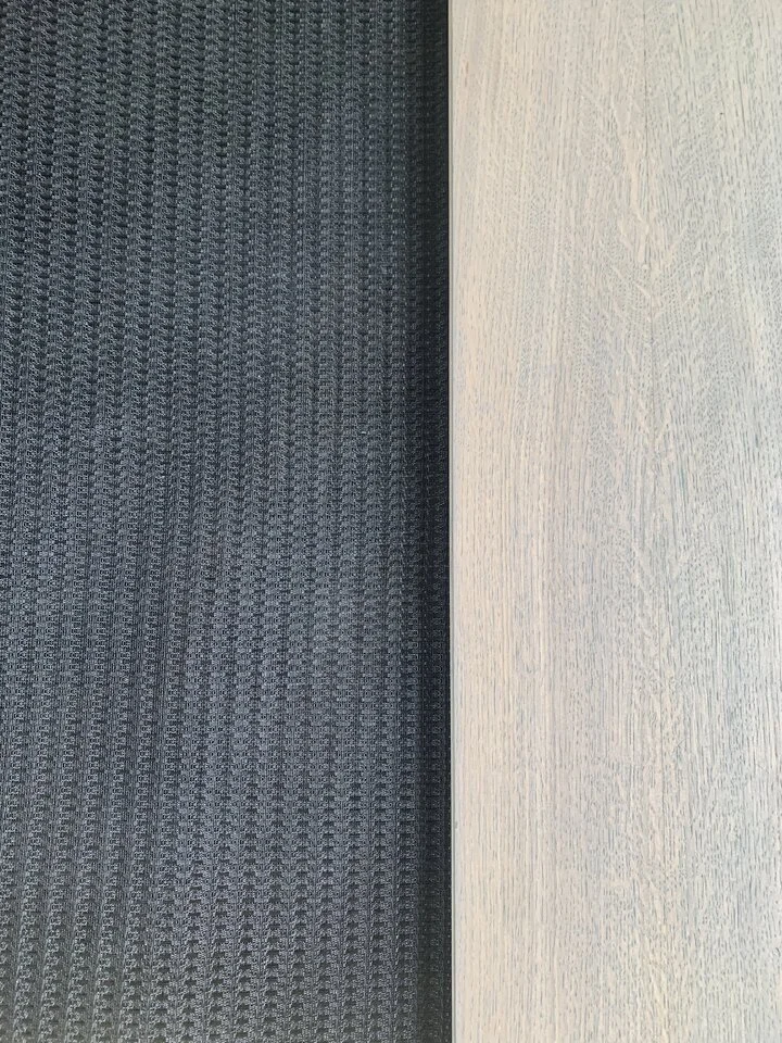

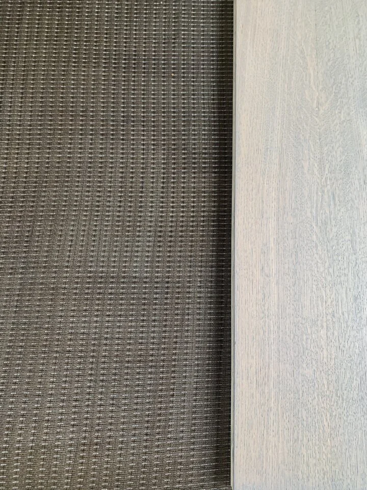

DafĂŒr hat es mit dem Grillcloth geklappt! Nach telefonischer RĂŒckfrage hat Mr. Eich persönlich meinem Wunsch entsprochen- der Stoff ist heute angekommen und gefĂ€llt mir sehr gut! Im zweiten Foto ein Vergleich mit uni-schwarz.

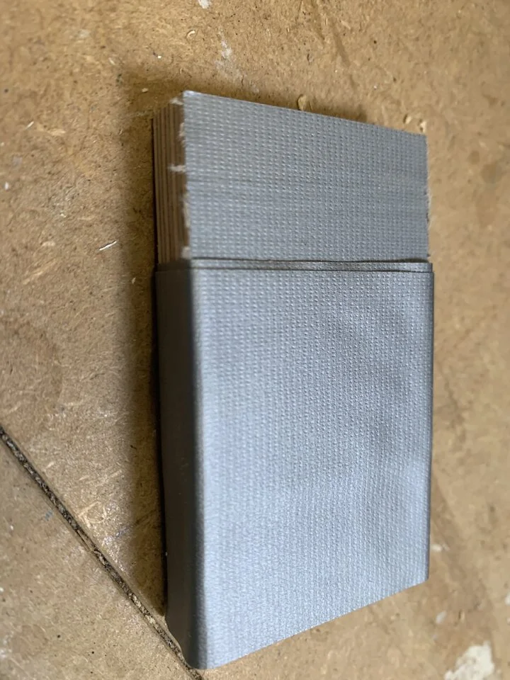

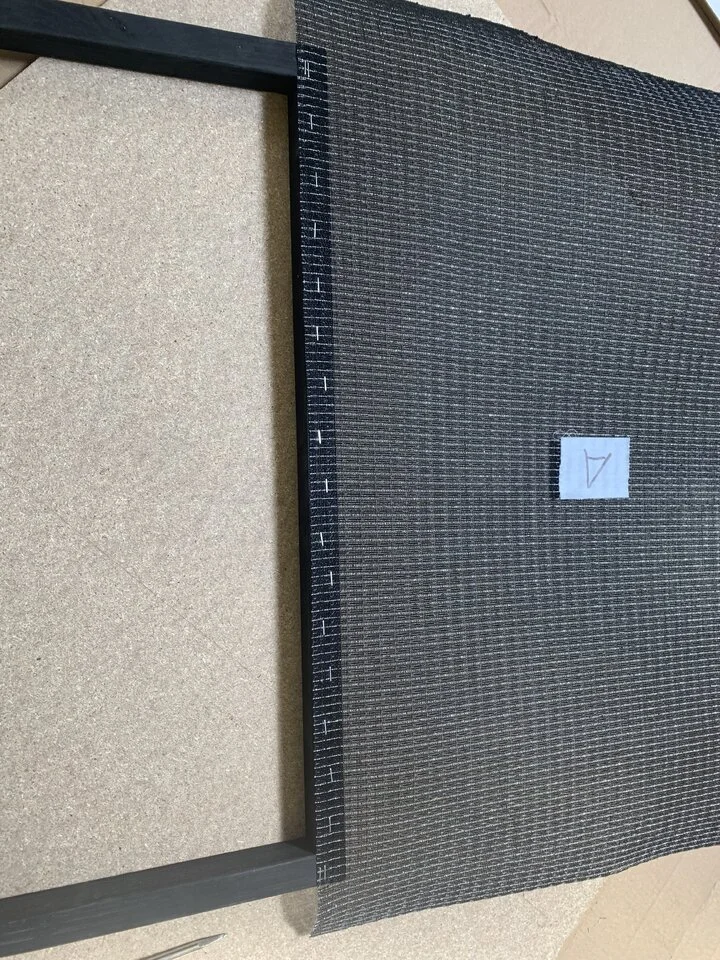

  • #119

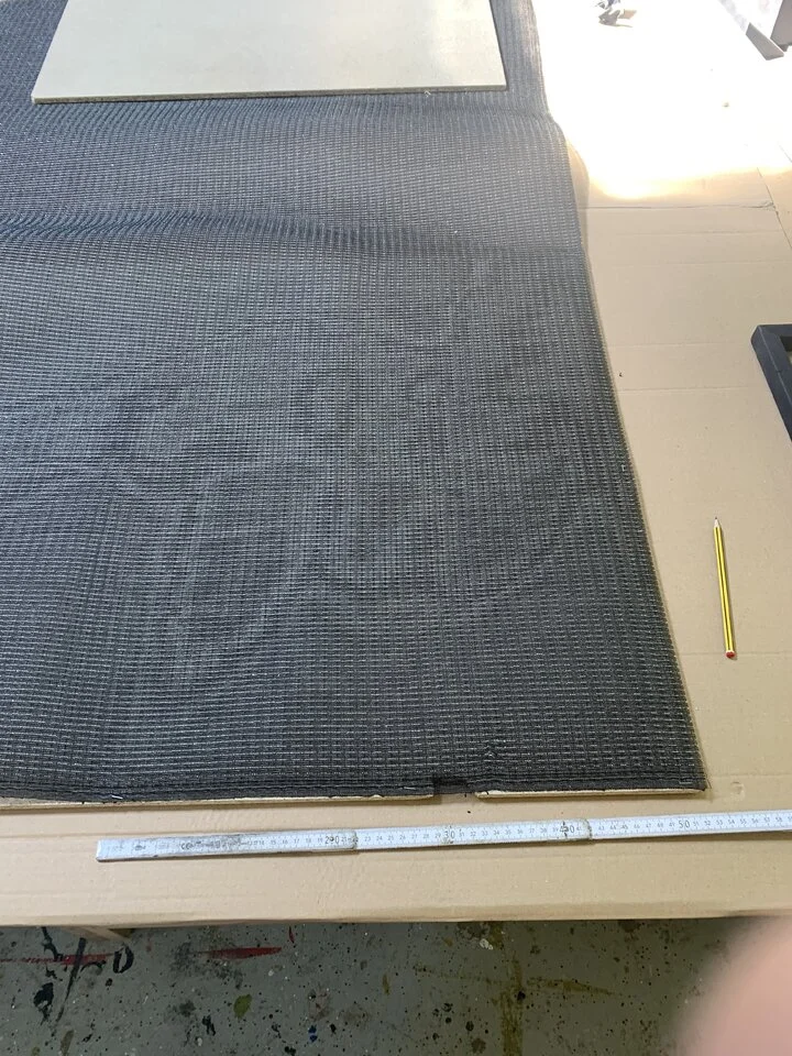

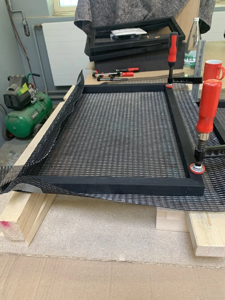

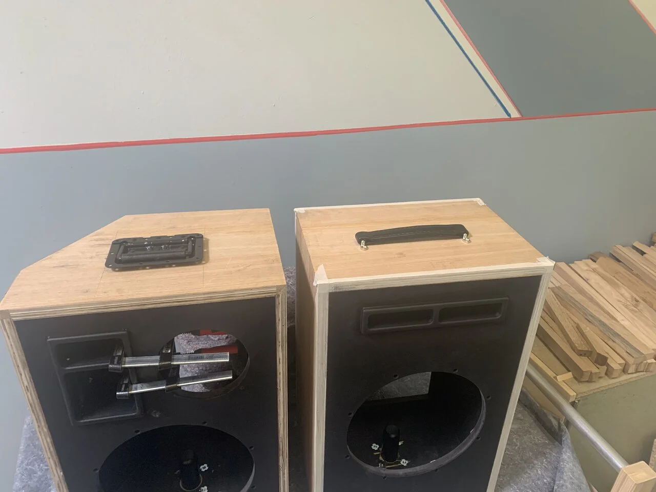

Nach lĂ€ngerer Pause wegen Urlaub, sowie beruflichen und familiĂ€ren Verpflichtungen ging es am Wochenende endlich nochmal etwas weiter. Ich habe das Grillcloth, das ich ĂŒber „Eich“ bekommen habe, auf die zuvor hergestellten Holzrahmen getackert. Leider war das Material „in sich“ ziemlich windschief. Es war ein ganz schönes Gefummel die silbernen Streifen kantenparallel zu bekommen, zumal der Stoff außerdem sehr unelastisch ist. Letztendlich ist es dann doch relativ gut geworden. Anfang der Woche wird das Piping geliefert -bin sehr gespannt
