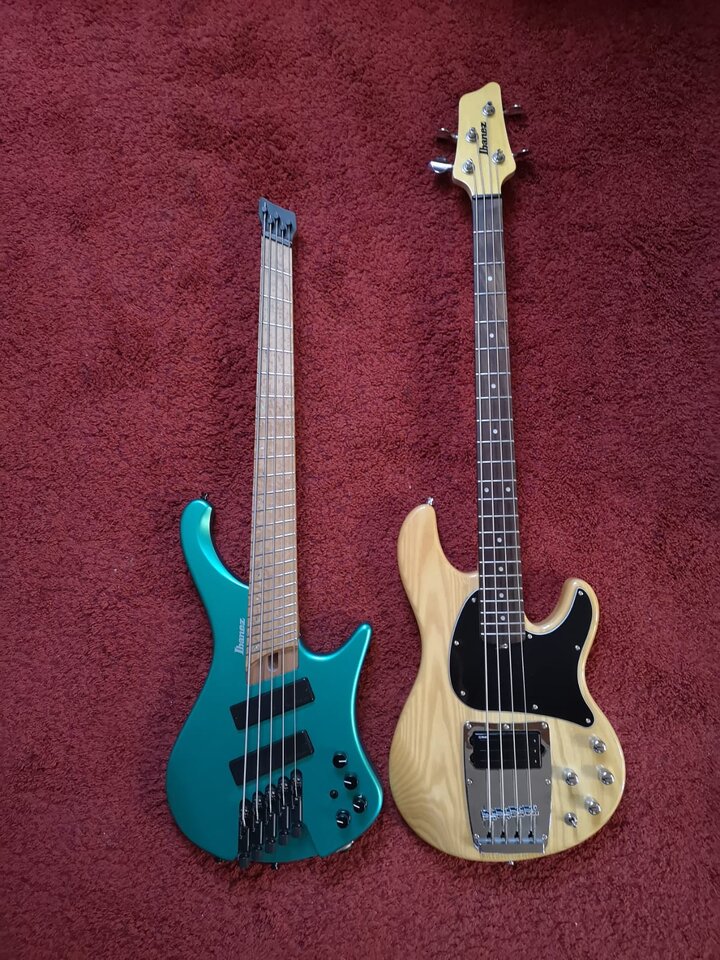

Hab's hier weiter vorn schon mal geschrieben, ich hab einen GATK.
Das ist die GIO Variante vom ATK, von vornherein passiv und mit einer "normalen" Bridge.
Ansonsten top Verarbeitung und ein für mich toller Hals.
Ich hab mir von Christoph auch einen PU für den Bass machen lassen, im MM Format mit den 3 Ohren.
Kann gesplittet werden, ich nutze ihnen seriell/parallel per Push Poti.
Seriell hat viel Wumms und etwas wenig Highs, parallel ist klarer und hat etwas soviel Bass wie ein Preci.
Kann mit einer 2 Band Elektronik natürlich aktiviert werden, das hatte ich auch mit einer Noll kurze Zeit, aber mir gefällt's passiv einfach besser.
Ja ich erinnere mich, zeig doch mal bitte!

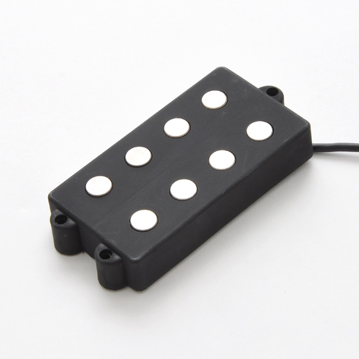

Christoph Dolf von Bassculture baut gutes Zeug und auch auf Wunsch bzw. "DEN" Bassculture MM PU gibt es nicht.
Was ich damit sagen will ist, dass es als grobe Orientierung auf die Impedanz des PUs ankommt, da der mit dem
"klassischen" StingRay Preamp von Musikding als Schwingkreis interagiert... ca 3 kOhm je Spule und parallen 1,5
mal als Richtwert und leicht drunter passt ganz gut.
Wenn der PU hochohmig ist, denn klingt der Classic Pre von Musikding "beliebig" und nicht typisch nach StingRay.
Das könnte der Grund sein warum @Masl den Bassculture PU, mit dem "Classic Pre" nicht "berauschend" fand und
würde nur zu klären sein, wenn die Impedanzen der Spulen des PUs gemessen werden.
Serviervorschlag bzw. Teile für den "klassischen" 2 Band StingRay Sound, wenn die PU Position dem Ray entspricht:
z.B. den Diego / Rockinger PU der dem Original von den Parametern in etwa entspricht:
und den Preamp als Nachbau des Pre Ernie Ball* 2 Band EQ für StingRay:

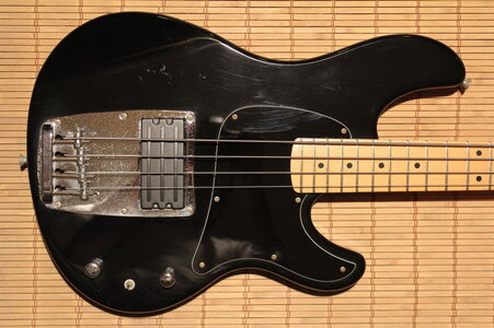

Wenn ATK auf "Ray" umbauen, denn würde ich einen passiven ATK 100 wählen und da noch ne Banane im Stil des
MM "Sabre" zum origiginal Pickguard ransetzen oder auch einen Pickguard in Preciform draufsetzen, weil ich zum
einen Potis in Holz nicht so ganz vertraue und zum anderen die Gewinde der Potis des "Classic Pre" zu kurz sein
könnten für durch den Korpus... Batterie passt in das geräumige E-Fach und hält ewig... Zargenbuchse ist auch
nicht so meins, aber die kann man nach vorne raus legen und die in der Zarge z.B. für passiven Betrieb nutzen,
doch das ist Geschmackssache.
Der passive ATK hat die drei Löcher im Korpus schon an den richtigen Stellen für "Banane" im Gegensatz zu seinen
aktiven Geschwistern bzw. die haben mehr Bohrungen und abgesehen davon ist der zwar seltener, aber "günstiger",
wenn man einen findet.
Beispielfotos aus dem Netz...
und für @uncool sam natürlich in schwarz, damit ich keinen Ärger wegen Diskriminierung bekomme. :-)
Die MM Banane passt nicht zur Rundung des ATK, hab ich mal für meinen überlegt und ein Pappmodell drangehalten.
Man müsste also eine Banane passend bauen...
Ich hab einen MM Humbucker von Christoph Dolf in meinem passiven und seit 2 Wochen eine fertige Musikding Elektronik in der Bastel Kiste, die angeschlossen werden will.
Hab ich bisher noch nicht gemacht, aus Zeitmangel und aus Bammel, dass sie nicht funktioniert.
  • #420
Die MM Banane passt nicht zur Rundung des ATK... Man müsste also eine Banane passend bauen...
Ja... aber ich meine nur die Form und nicht das "Original",
das es ja als Derivat zu kaufen gibt und die "Banane" muss
auch nicht zwangsläufig aus Metall sein... war nur als Bsp.
oben genannt und muss auch keine Banane sein, aber der
Begriff hat sich nunmal für den StingRay verbreitet.
Edit...
Man kann auch ohne "Banane" arbeiten und wenn die Poti-
gewinde des o. g. "Classic Pre" zu kurz sind für durch den
Body, denn kann man z.B. die vorhandenen Bohrungen im
Durchmesser der Wahl weiten, je nach Potiknopf, und da
von innen eine "Banane" oder Platte gegensetzen und neu
bohren... sozusagen tiefer gelegte Potis oder evtl. Mutter
als Buchse statt Überwurfmutter probieren bzw. innen wie
aussen senken, was aber die Wandstärke verringert usw.
Ich kenne aber die Wandstärke des Holzes nicht und evtl.
passt es auch so, aber die Gewinde des Bausatzes sind für
"Banane" vorkonfektioniert..... also eher kurz und darauf
wollte ich hinweisen.
