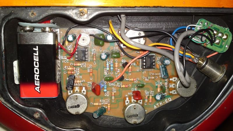

Guck mal auf den oberen Rand von der Batterie, gehe etwas nach rechts (direkt unter dem Schraubloch), da ist ein weißes Poti mit Kreuzschlitz (ein kurzes Rotes Kabel kommt von unter der Batterie zum Poti, ein Schwarzes geht rechts davon weg) ... (habe keinen ATK, deswegen kann ich auch nicht sagen, ob das Poti den Output verändert, es sieht aber nach etwas aus, was man verstellen kann [;)])
Sieht nach einem alten ATK aus. Schöne Bässe [;)]
Schubi hat's richtig beschrieben. Das weise Teil rechts neben der Batterie ist das Trimpoti. Am Sound ändert es wenig, es macht einfach nur lauter oder leiser. Sehr sinnvoll, wenn man den Bass an andere Bässe angleichen will, um z.B. zwei Bässe an einem Verstärker zu benutzen, ohne die Lautstärke am Verstärker zu ändern. Wenn man allerdings das Poti zu weit dreht, kann es zu unschönen Verzerrungen kommen, weil der Preamp übersteuert.

Vielen Dank für die schnellen Antworten, ich werde das mal testen... und ja, das ist ein ATK 305 von 1995 ;)

Das Trimmpoti regelt, bzw. begrenzt den Geasmtoutput des ATK und sollte zur Pegelanpassung an Ampeingang o. Soundkarte genutzt werden.
In der Regel hab ich dieses Poti bei meinem ATK auf vollen Durchalss/keine Dämpfung.
Wenn Du schaust, dann steht auf der Platine neben dem Poti "ADJ" gedruckt, für "Adjustment".

Falls jemand hier mit liest und einen ATK310 hat bei dem das Trimmpoti nicht zu finden ist im E-Fach: Es ist auf der RÜckseite der kleinen Platine welche auf der großen liegt. [;)]
Ich hatte auch einen ATK von 1998 den ich leider aus einem Irrtum heraus verkauft habe. Und nun habe ich mir einen ATK310 zugelegt und musste da erstmal suchen. Deswegen meine Beschreibung. [:D]
