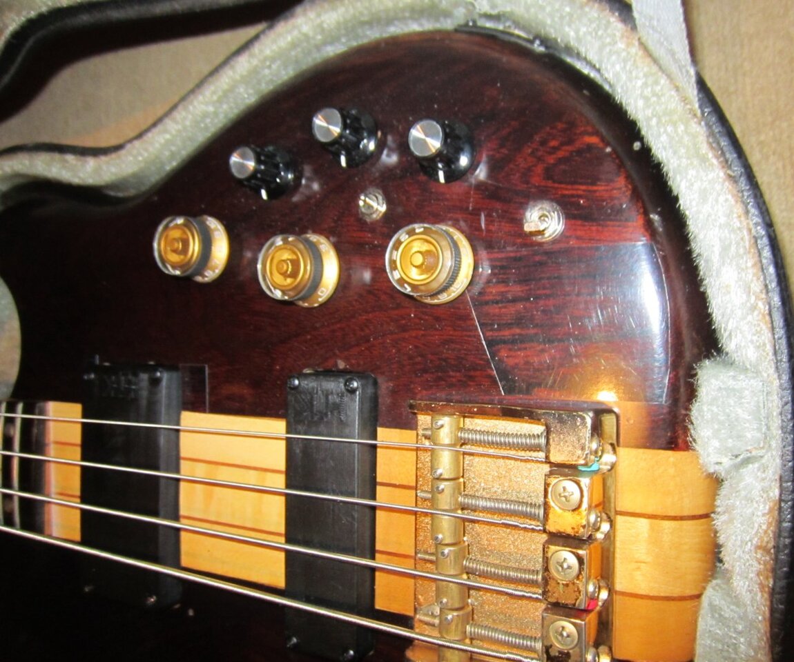

Im Sommer 2021 war's dann soweit. In den EKA war einer, sogar relativ günstig, den hab ich mir geschnappt.
Aber da war ein Wermutstropfen, der Bass war "verbastelt". Das meine ich jetzt aber nicht negativ. In den 80ern kamen da aktive EMGs und eine andere Elektronik rein, ein state variable filter wie in den Alembics. Außerdem ein XLR-Buchse.

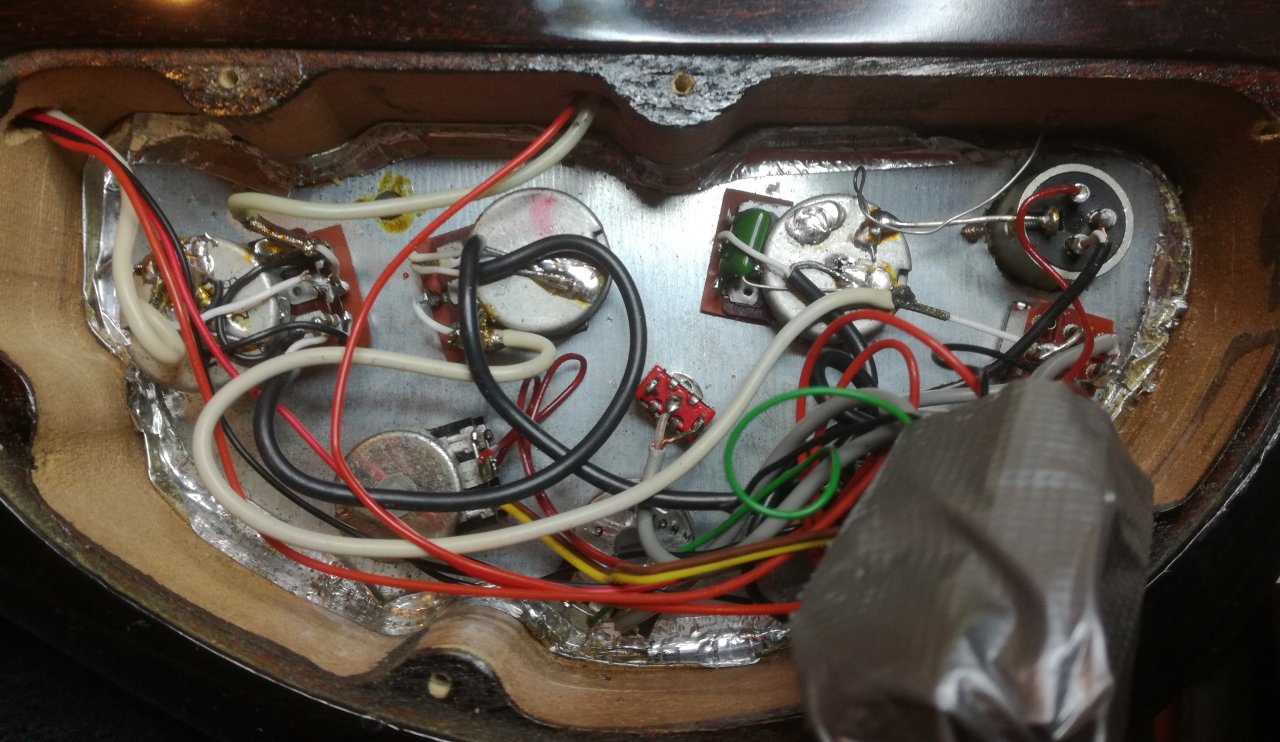

Als erstes flog die XLR-Buchse raus, was ein großes Loch hinterließ.
Dann die aktive Schaltung mitsamt den Potis und Schaltern. Der passive Teil (Panorama, Volume, Tone) war noch original und hat gut funktioniert, ist also dringeblieben.
Der Aktiv/Passiv-Schalter hatte Kontaktprobleme, also tauschen.

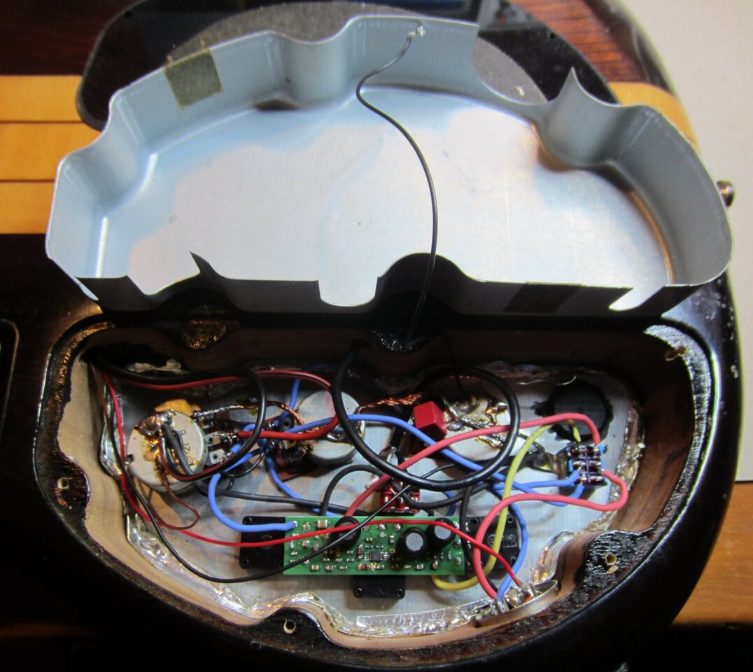

Jetzt die aktive Elektronik. Ein 3-Band EQ, der im Original wohl so ausgesehen hat (Bild aus dem Netz):
Ein Hinweis von einem Bassicer hat mich ins Nachbarforum geführt, wo ich den Schaltplan gefunden habe. Dann Layout gemacht, Teile bestellt, draufgelötet, fertsch.
Edith meint noch, dass ich anstatt dem Original-OP was modernes genommen hab (weniger Rauschen, weniger Verbrauch)

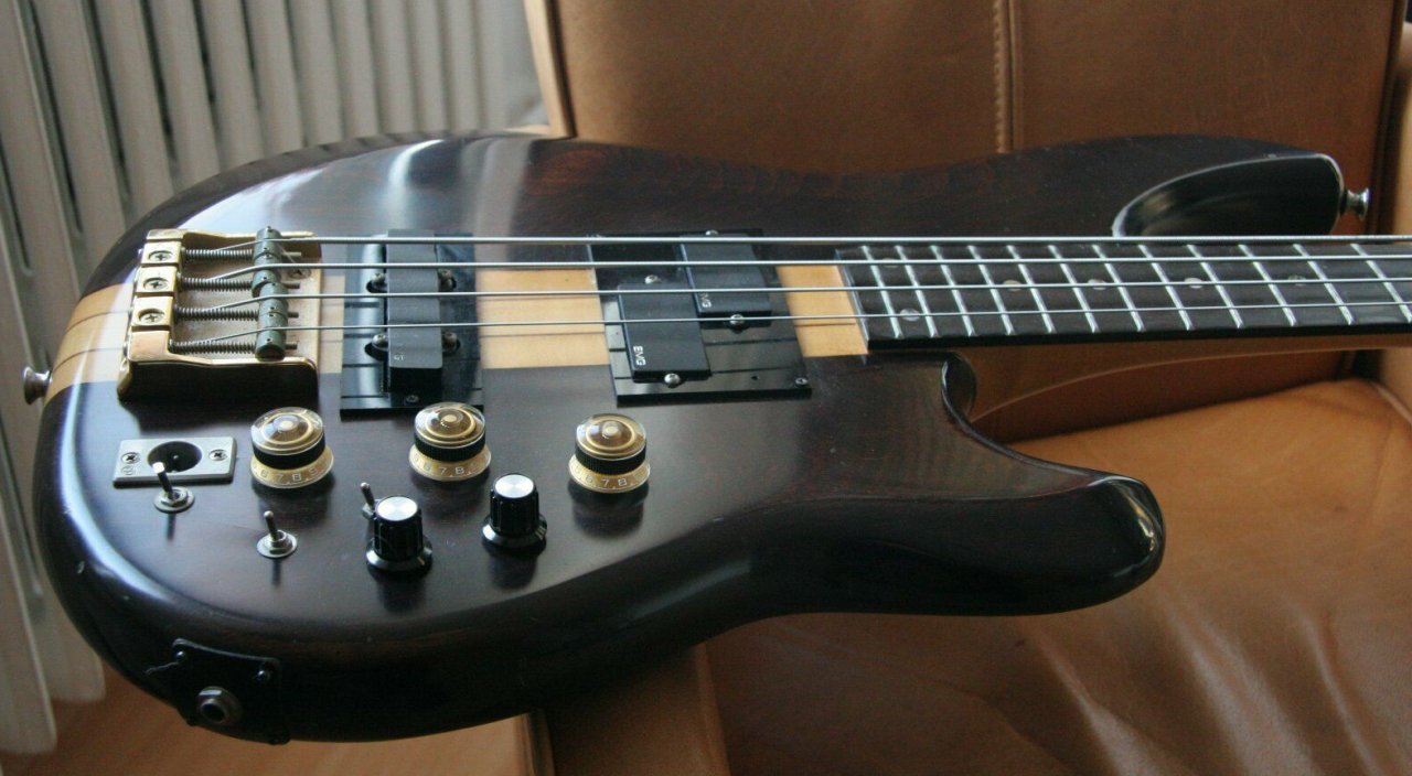

Fazit: es ist ein geiler Bass geworden, sehr gut bespielbar, mit genau dem Sound, wie ich es mir vorgestellt habe.
Und nochmals Dank an Basshoschi und MagicBass, die mit viel Handarbeit zum Gelingen beigetragen haben.
