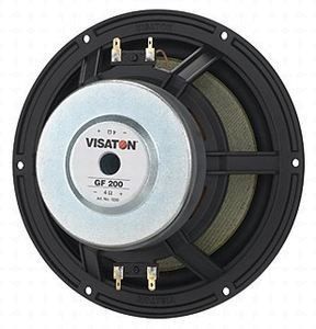

zwei Schwingspulen hat (also drei Ansschlüsse)?
Zwei spulen, also 4 anschlüsse :
zb Visaton GP 200
Die 5 ! verschiedenen anschlußmöglichkeiten u
klangresultate :
http://www.visaton.com/de/techn_grundlagen/pc_doppelschwingspulen.html
zb Visaton GP 200
....genau genommen hat der Promethean sogar 6 Anschlüsse. Er hat ja einen Koaxial-Lautsprecher. ;-)
