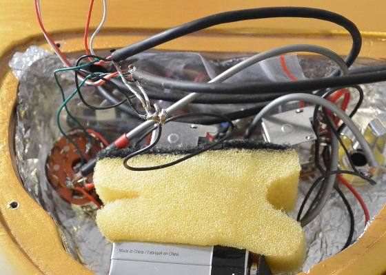

Für Platine und Batterie bewährt sich bei einem meiner Bässe folgende Bastellösung (die Platine befindet sich in dem Plastiktütchen). Auch bei diesem Bass durfte ich übrigens Holz ausdünnen, weil die Achsen teilweise zu kurz waren (Drehschalter):
Reaktionen: KlaBa
