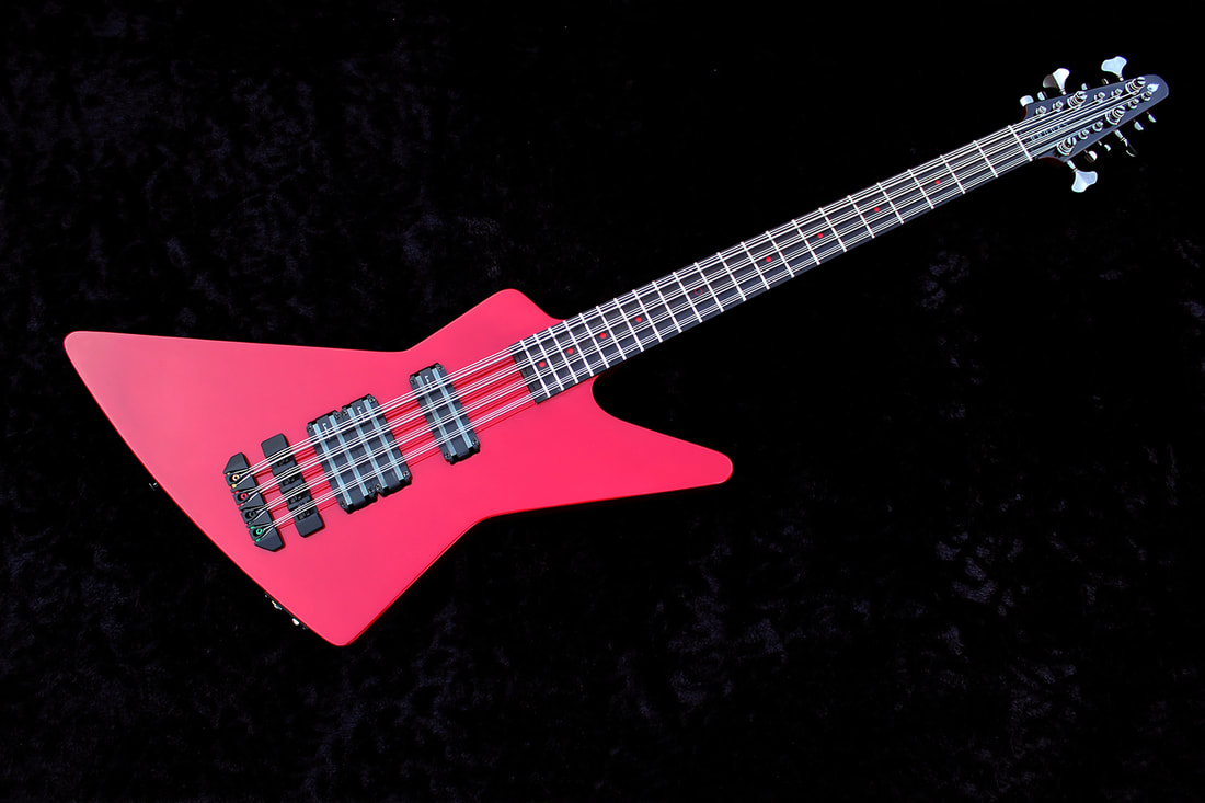

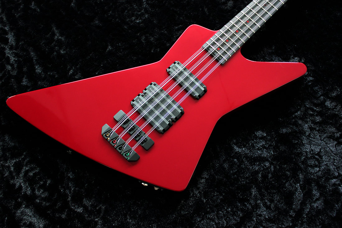

Habe einen neuen Bass Build fertiggestellt.
Der Brooks EXB-12-3P.
Es war eine verdammt Aufgabe diesen zu bauen, aber das Ergebnis ist dieser brutale rote Monster-Bass.

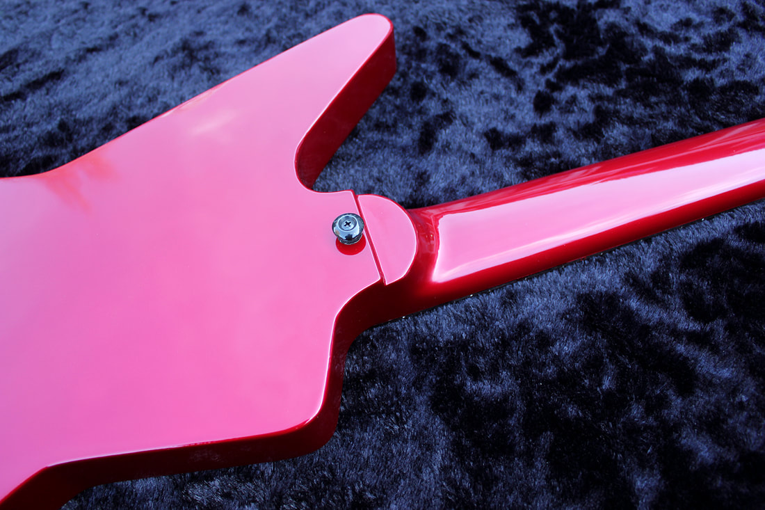

- Mahogany body
- Nine ply laminated Mahogany set neck. Glued in
- Soul Red Metallic finish
- Ebony fretboard
- Red position dots
- Jumbo frets
- 34" scale
- Buffalo horn nut ?

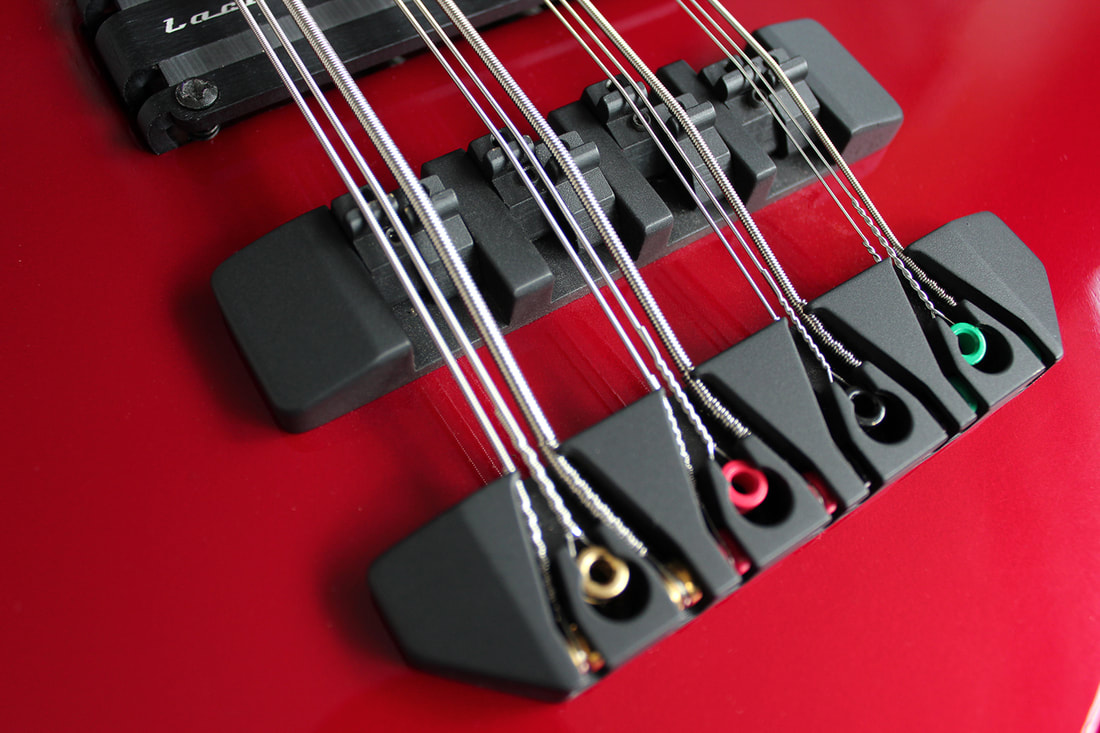

- ETS twelve string brass bridge set
- Two spokewheel double action trussrods
- Carbon reinforcement strip in the neck
- Lace Alumitone Bass Bar in the neck position
- Double Lace Alumitone Bass Bar in the bridge position
- Two separate outputs.

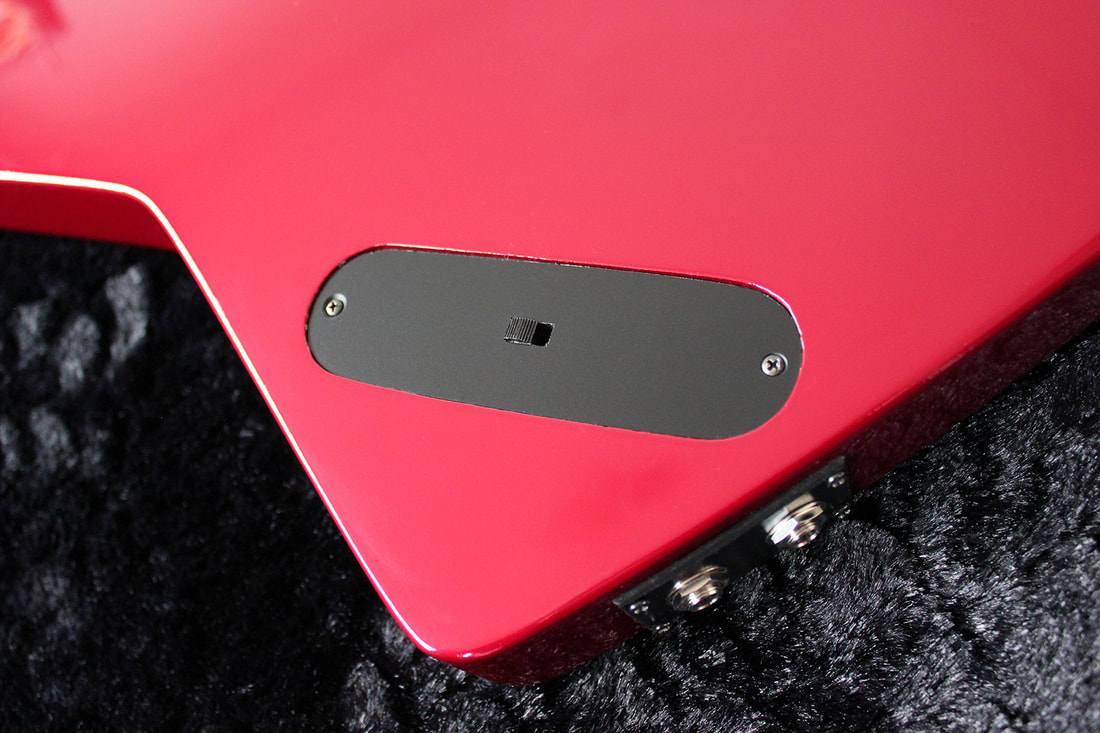

- Series parallel switch on the back

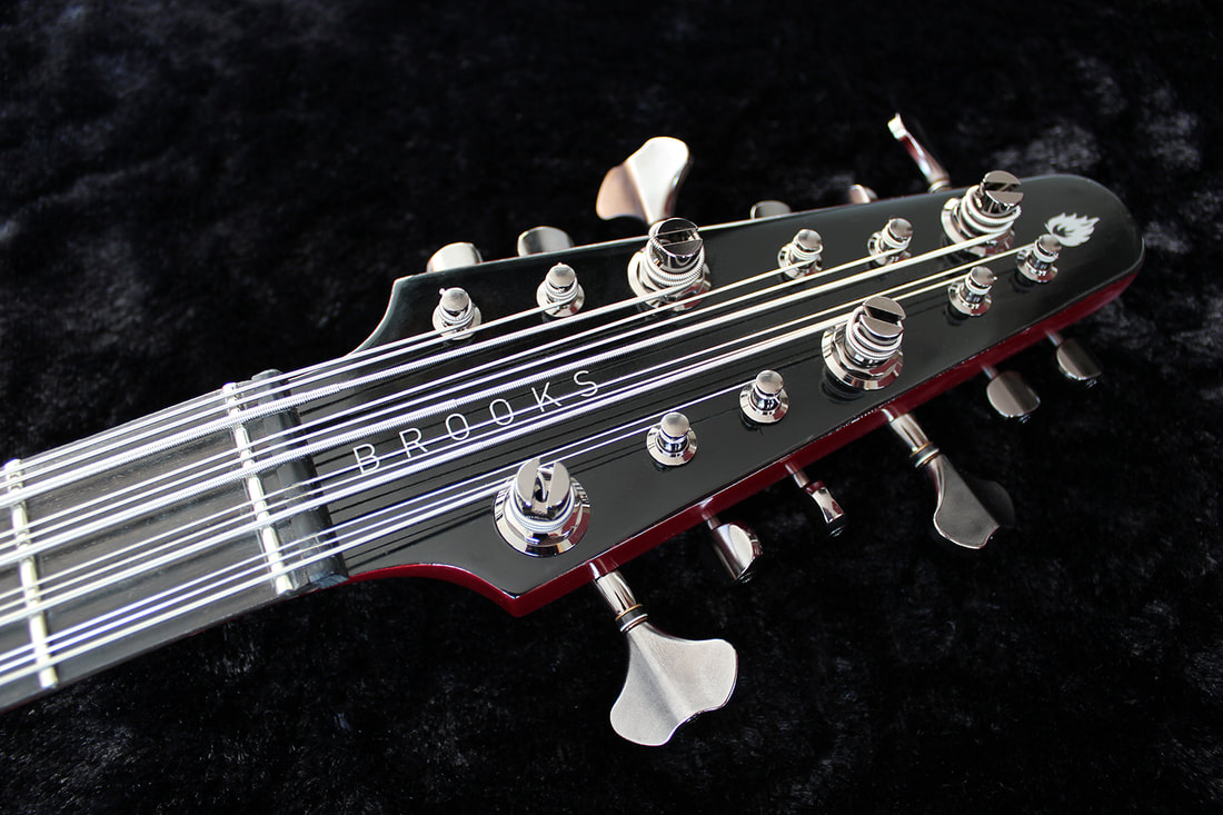

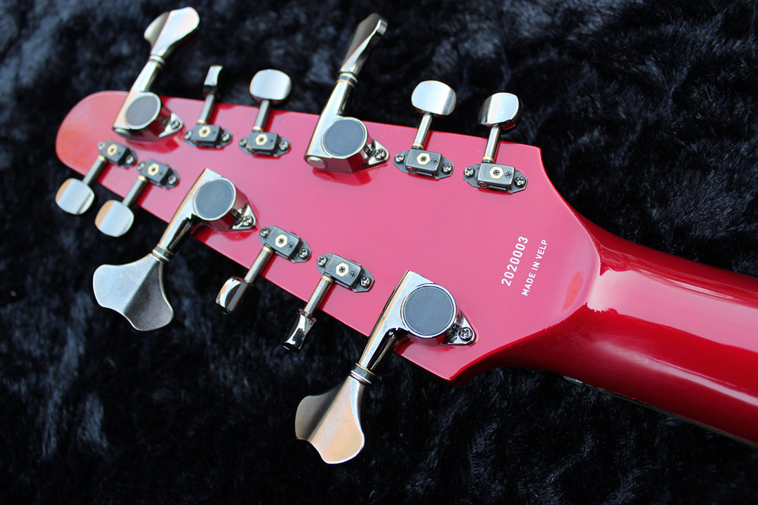

- Gotoh GB 350 lightweight bass tuners
- Gotoh Stealth ST 31 guitar tuners
- d'Addario EXL 170 - 12 strings
- Weight: 5.2 kg
Electronics circuit by Bas Becu.

12 Saiten aber nur 3 Pickups???
Mal eine praktische Frage zu diesem scharfen Teil: So rein intuitiv gedacht hätte ich die Diskantsaiten in Schlagrichtung meiner Finger vor den Basssaiten angeordnet um die alle beim Schlag zu erwischen oder bei einem etwas höheren Anschlag nur die Basssaite zu spielen.
Hab ich da einen Denkfehler drin?
Reaktionen: Basvarken, Jost Halenta und Gast76302
Bei genauerer Betrachtung ist das Greifen bei dieser Anordnung wahrscheinlich einfacher.
Exakt das war auch mein erster Gedanke.

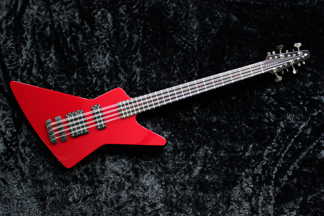

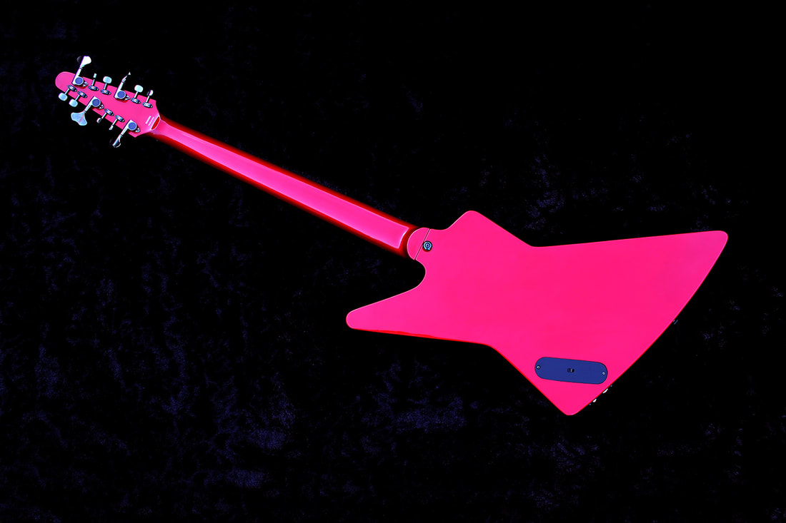

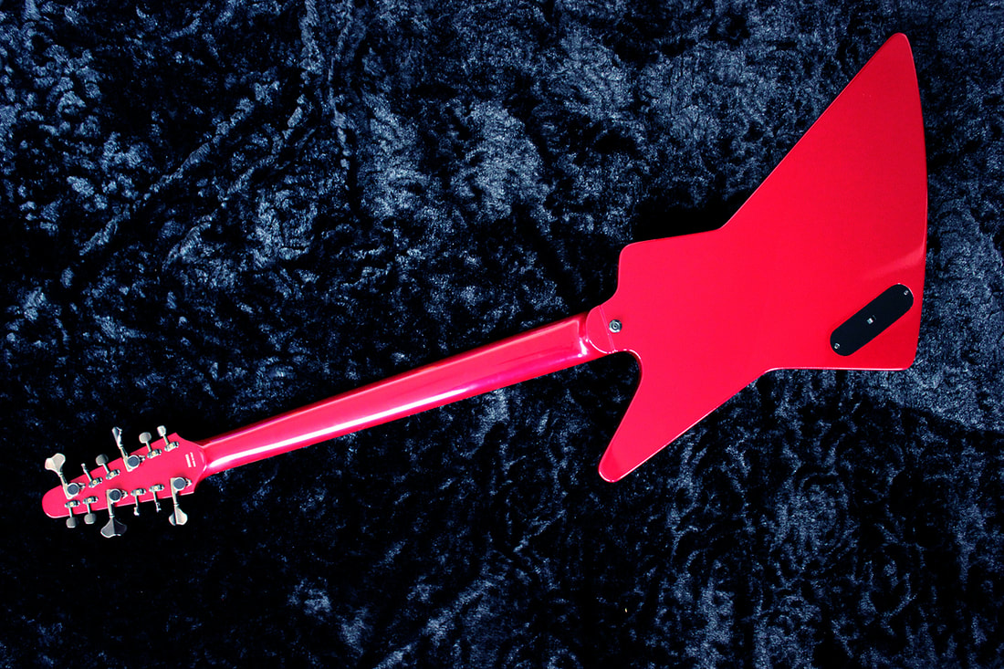

Aber schönes Teil! Auch cool, in Verbindung mit meinem Restalkohol von gestern Abend hat Bild drei sehr lustige visuelle Effekte! :great:
Edith: Wie ist denn eigentlich die richtige Farbe? Manche Bilder habe so ein Ferrari-Rot, andere so einen Stich in Purpurne rein?

Wie die Saiten eingehängt sind sieht sehr cool aus.
Reaktionen: Basvarken und StonerGreg

  • #11
Unter dem transparenten Rot befindet sich eine perlmuttartige Unterschicht aus sehr feinen Metallpartikeln. Diese reagieren bei jedem Lichteinfall unterschiedlich. Die Fotos mit dem violetten Schimmer wurden draußen aufgenommen. Die rötlicheren Fotos wurden drinnen aufgenommen
