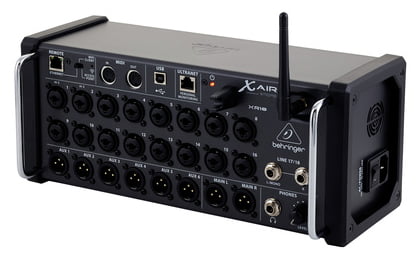

Hallo,
da sollte das XR18 gut passen.
Behringer X Air XR18
16 Mikrofonpreamps plus einen Stereo Aux, z.B. fürs Keyboard oder das E-Drumset sollten bei Euch reichen.
Das Ding ist bewährt und klingt auch gut, und vor allem momentan sehr günstig.
Im Proberaum sollte der integrierte WLan Accespoint reichen, Live ist dann evtl. ein externer WLan-Router sinnvoller.
Einfacher macht so ein Digitalpult es nicht unbedingt, es gibt mehr Möglichkeiten zur Bearbeitung der einzelnen Signale und eine gewisse Einarbeitung ist schon nötig.

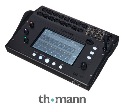

Ich benutze das AH cq18t. Da habe ich die bewährte AH Qualität, top Wlan Zugriff und auch die Möglichkeit, kurz ohne Tablett einzugreifen. Bin mega zufrieden. Hatte vorher kurz das Behringer zum testen, das ging dann aber zurück wegen 2 defekter Buchsen.
