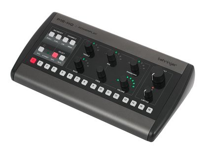

Was die Anzahl Aux-Wege angeht:
Das XR18 hat 6 Aux-Wege, wer mehr braucht kann im Behringer Universum (X-Air, X32, Midas M32, Wing) deren Anzahl mit relativ wenig Aufwand und Kosten um 4 Stereo Aux Wege erweitern.
Und zwar mit diesen Teilen:
Behringer P16-Hq
Das hat sogar noch den Vorteil, das die Monitormischung beim EQ unabhängig vom FOH ist.
4 Geräte können per CAT Kabel am Ultranet-Port angeschlossen werden und von einem zum nächsten Gerät durchschleifen. Mehr sind ebenfalls möglich, dann aber mit Ultranet Verteilern.
Im Vergleich zum Vorgänger ist das Gerät günstiger geworden und beim EQ kann nun immer direkt die Einstellung des jeweiligen Kanals abgelesen werden.

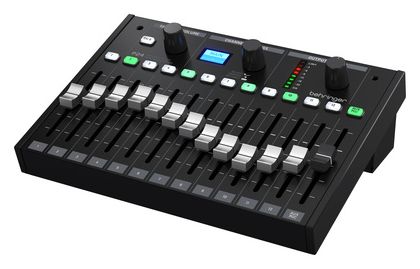

Edit: Beim Wing dann dieses Gerät:

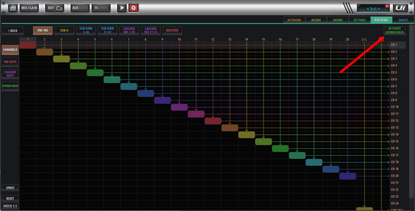

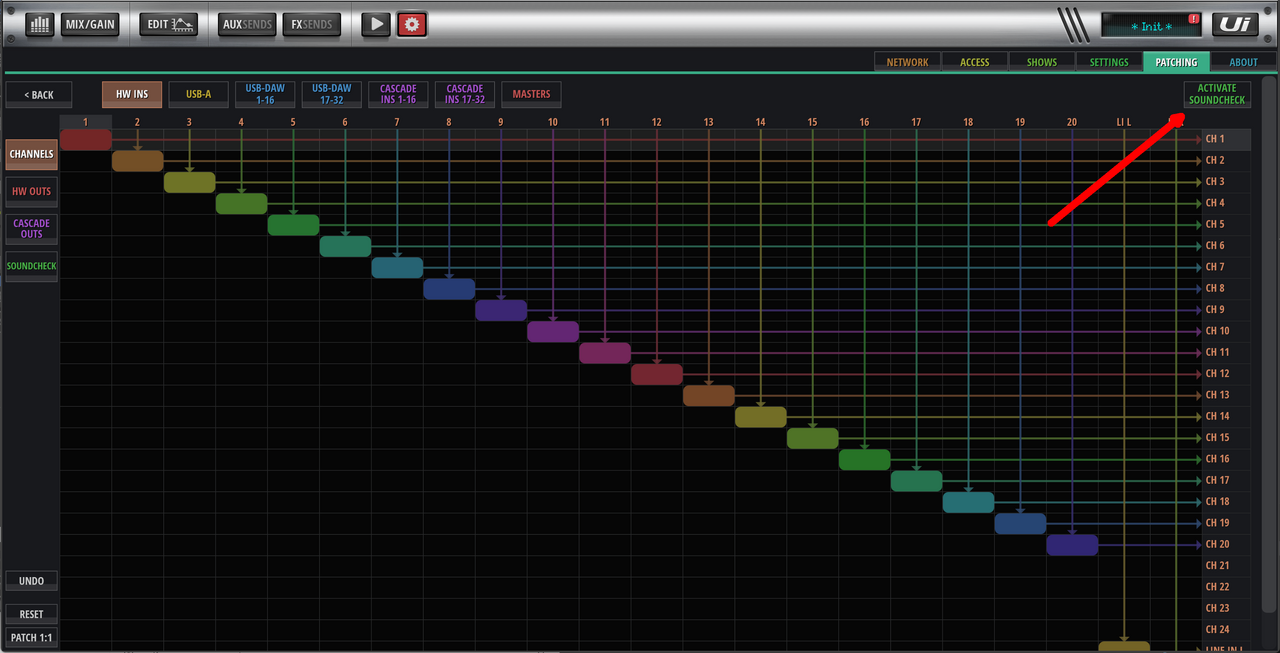

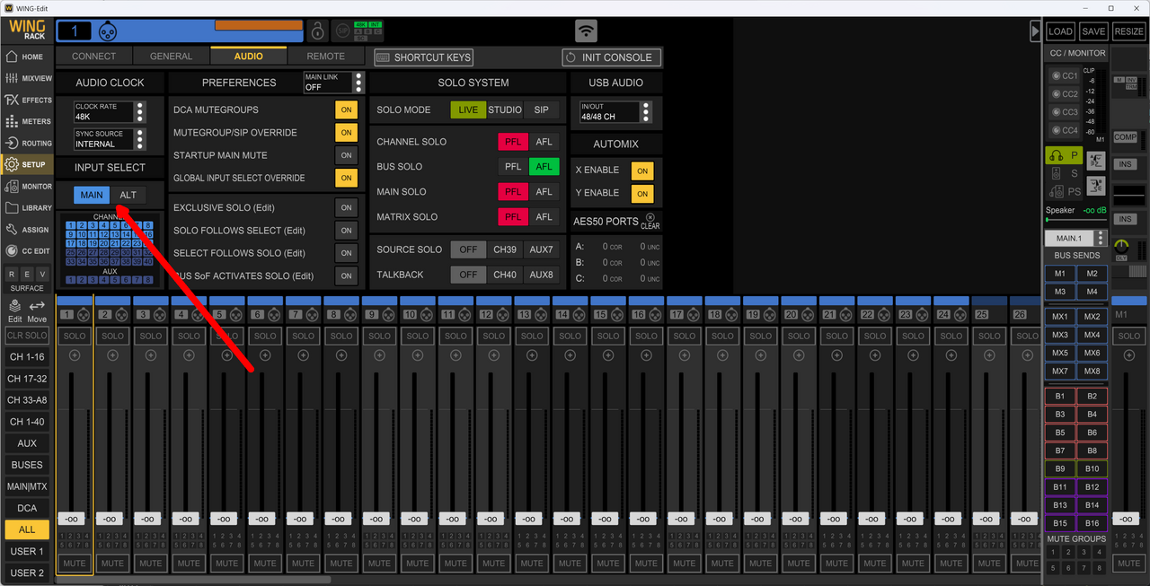

  • #37
Ja, beide können das. Beim Behringer gibt es für jeden Kanal einen alternativen Input.
Und man kann dann nach richtiger Einrichtung mit wenigen Klick alle Kanäle zwischen "main" und "alt" umschalten.
Im Soundcraft nennt sich das Soundcheck-Mode und auch da genügen nach EInrichtung wenige Klicks.
UI
Wing
Reaktionen: ATK411
