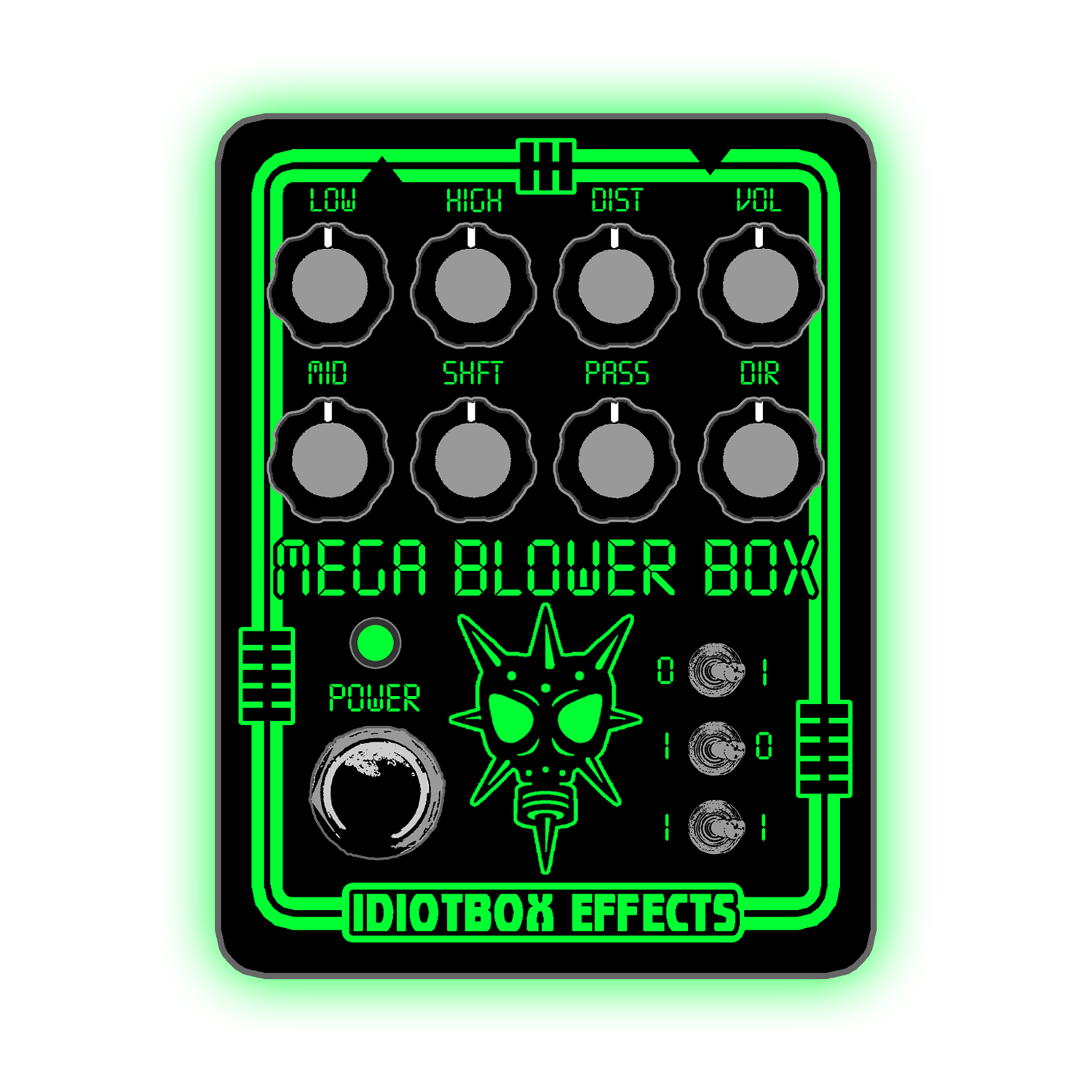

Gerade gesehen dass IdiotBox bald eine Mega Blower Box auf den Markt bringt.
Weiß jemand dazu mehr? Eigentlich wollte ich mir demnächste eine Blower Box kaufen aber vllt. lohnt es sich doch zu warten.
