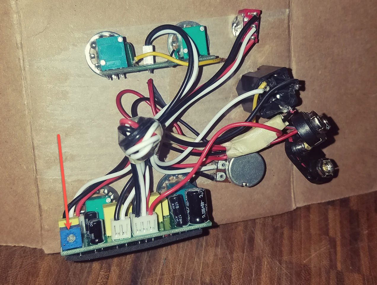

Die Sire PreAmps haben alle ein ganz kleines Poti auf der Platine mit der du die Balance Aktiv/Passiv einregeln kannst. Bzw die Verstärkung des Aktivmodes
Reaktionen: 42childrensay und Crims0
  • #2.203
Was mir aber negativ aufgefallen ist, ist das alle Beide, einen zu starken Lautstärkeverlust haben, wenn man von aktiv auf passiv schaltet.
Das war bei meinem V3 auch. Ich denke, die PreAmps werden ähnlich sein. Schraub mal des E-Fach auf, da müsste ein kleiner TrimPoti auf der Elektronik sein. Mit dem kann man den Unterschied zwischen aktiv und passiv ausgleichen ...
  • #2.204
Hat sich mit @CPerschke 's Antwort überschnitten ...
  • #2.205
Schau mal, das Ding meinen wir. Das ist die "lose" Version aus der M-Reihe - wie es im Z aussieht - mach mal Bilder. ;) Das Poti wirst du finden

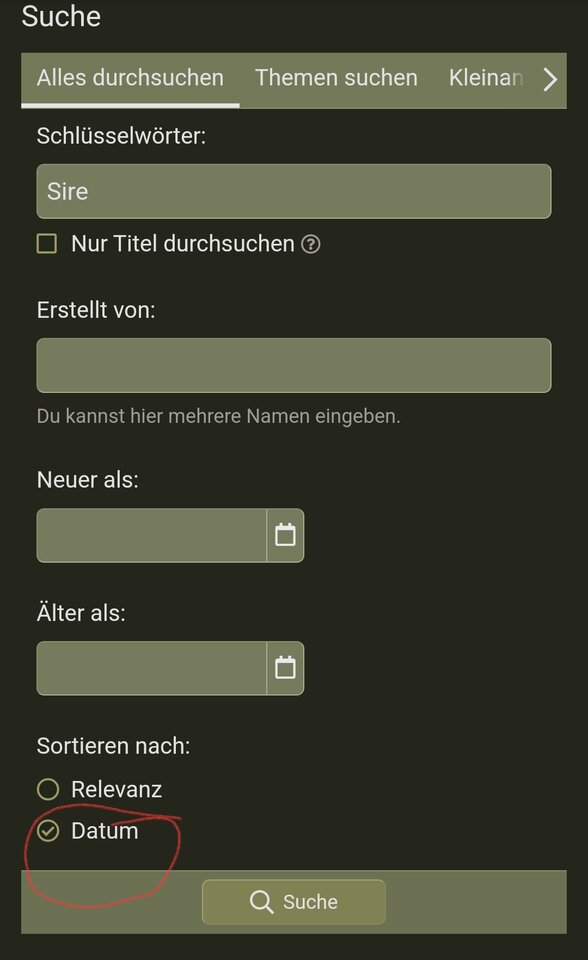

Moin zusammen,
danke für's Taggen. Ich habe mir das mal angesehen und es stimmt, die Quick-Suche hat nicht wie gewünscht funktioniert.
Dabei hatten wir aber nicht bestimmte bereiche bewusst auf noindex gelassen, es scheint eher ein Bug im AddOn zu sein. Könnt ihr es jetzt noch mal versuchen?
Grundsätzlich ist aber diese Suche hier deutlich genauer: https://www.bassic.de/search/
Grüße
Fabian
Nach Datum sortieren ist der Gamechanger.
