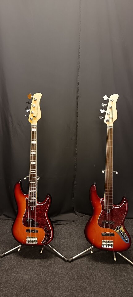

Mit meinen beiden M7 zufrieden, daher jetzt auch P7 und V7 FL als nettes Pärchen:

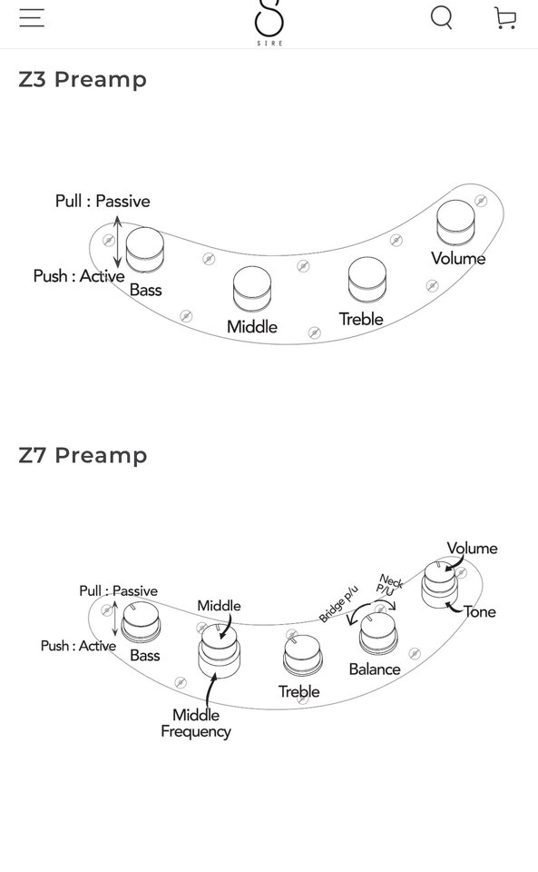

Ich hätte da aber noch eine andere Frage an die Besitzer eines Z3: hat der eigentlich für den Passiv-modus eine Tonblende, also z.B. so, dass der Treble-Poti passiv wie eine Tonblende funktioniert? Das ist bei meinem Yamaha so.
Aus den Sire-Handbüchern geht mir das so erstmal nicht hervor, aber vllt hab ich ja auch was überlesen.
Im Passivmodus geht die Klangregelung gar nicht mehr.
Da ist quasi Notbetrieb, wenn die Batterien mal leer sind.
Klingt aber auch rein passiv nicht so schlecht.
